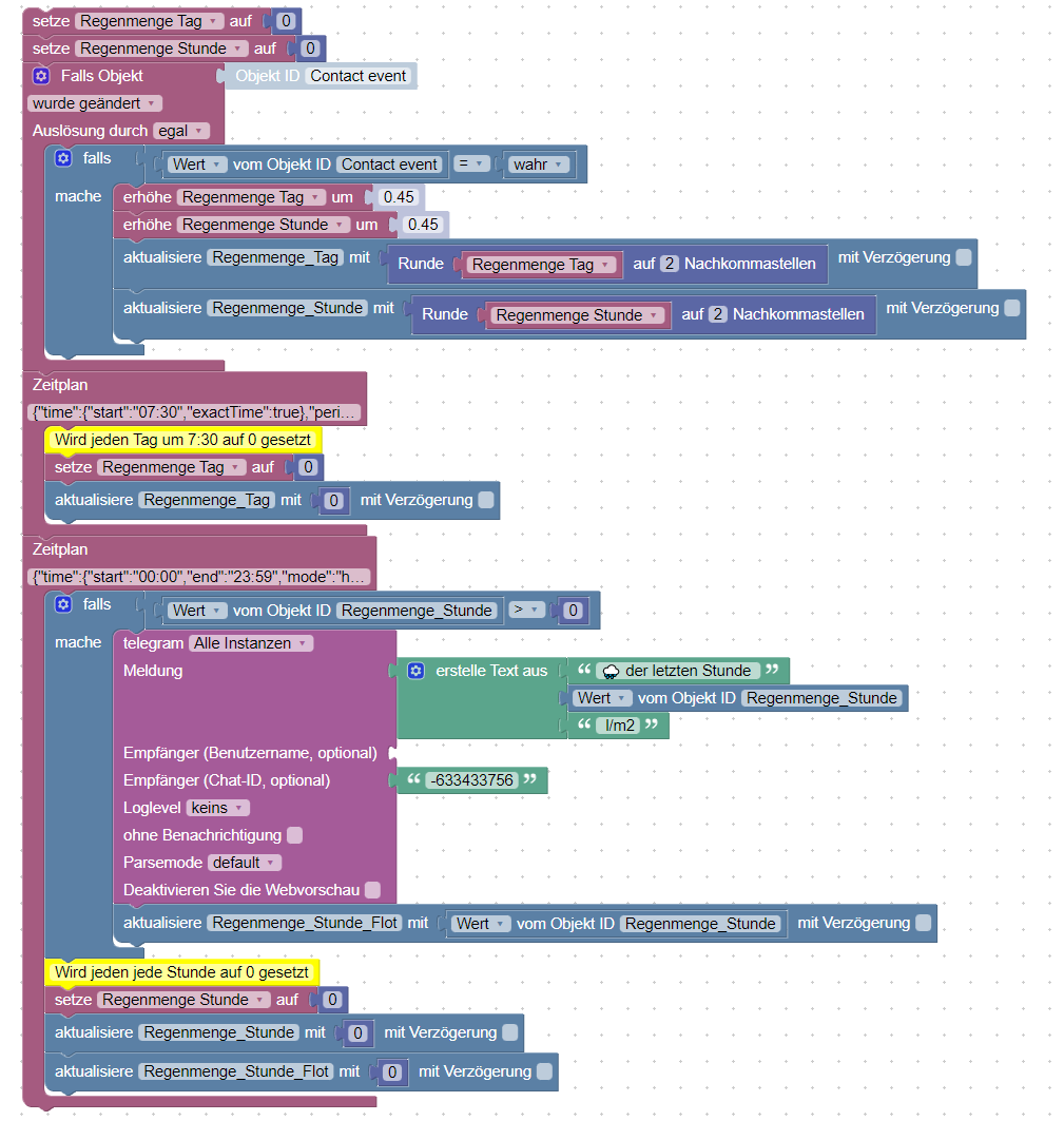

      Das Regenmesser Blockly (hier aus dem Forum) funktioniert soweit sehr gut.
      Zur Zeit wird um 7:30 die Menge wieder von vorne gezählt.
      Ich hätte es aber gerne, dass immer die Regenmenge der letzten 24 Stunden angezeigt wird.
      Mir fehlt da die Idee wie ich das umsetzen kann.

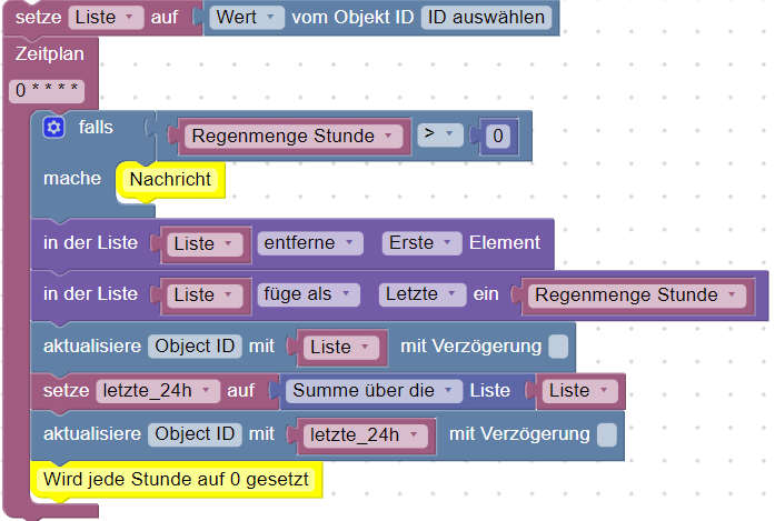

                  • G
                    Gonzokalle @Gonzokalle last edited by Gonzokalle

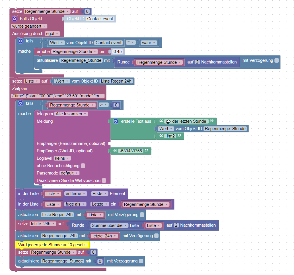

                    Der erste Entwurf.

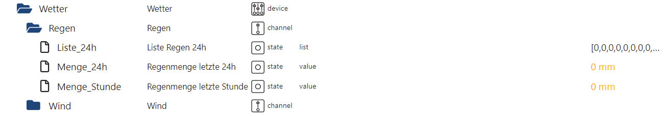

                    Muss ich die Liste noch erzeugen?
                    Datenpunkt vom Typ "array"

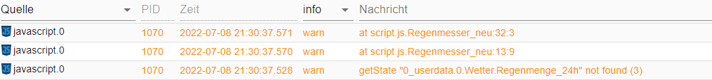

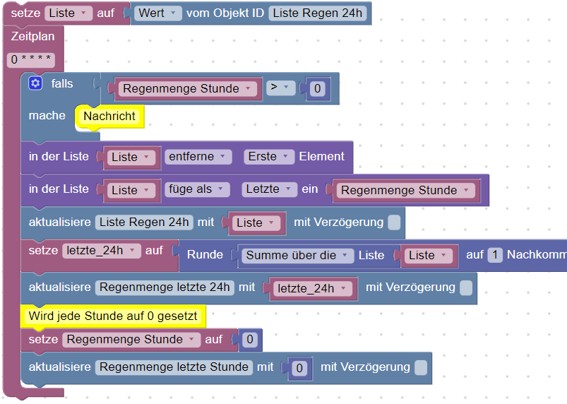

                      paul53 @Gonzokalle last edited by paul53
                      @gonzokalle sagte: Muss ich die Liste noch erzeugen?
                      Ja, wie im ersten Blockly gezeigt: Eine Liste mit 24 gleichen Werten erzeugen und in den Datenpunkt vom Typ "array" schreiben. Das kann in einem extra Skript erfolgen, das anschließend wieder gelöscht wird.
                      Der Datenpunkt "Regenmenge_24h" muss ein anderer und vom Typ "number" sein als der für die Liste. Das Skript erzeugt keine Datenpunkte, die müssen manuell unter "0_userdata.0" erstellt werden.
                      • G

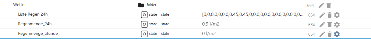

                        Gonzokalle @paul53 last edited by
                        Vielen Dank. Ich habe heute getestet. Es sieht gut.

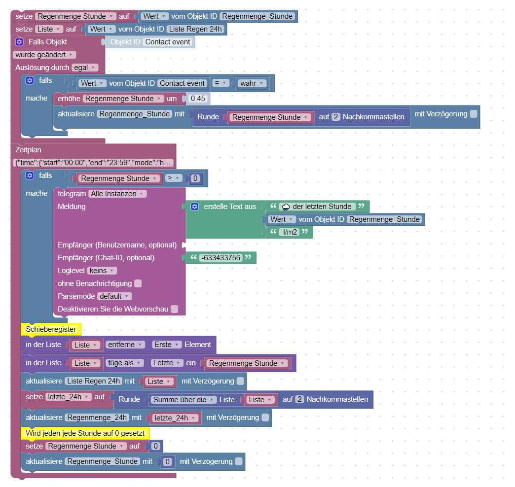

                          @gonzokalle
                          Das fertige Blockly

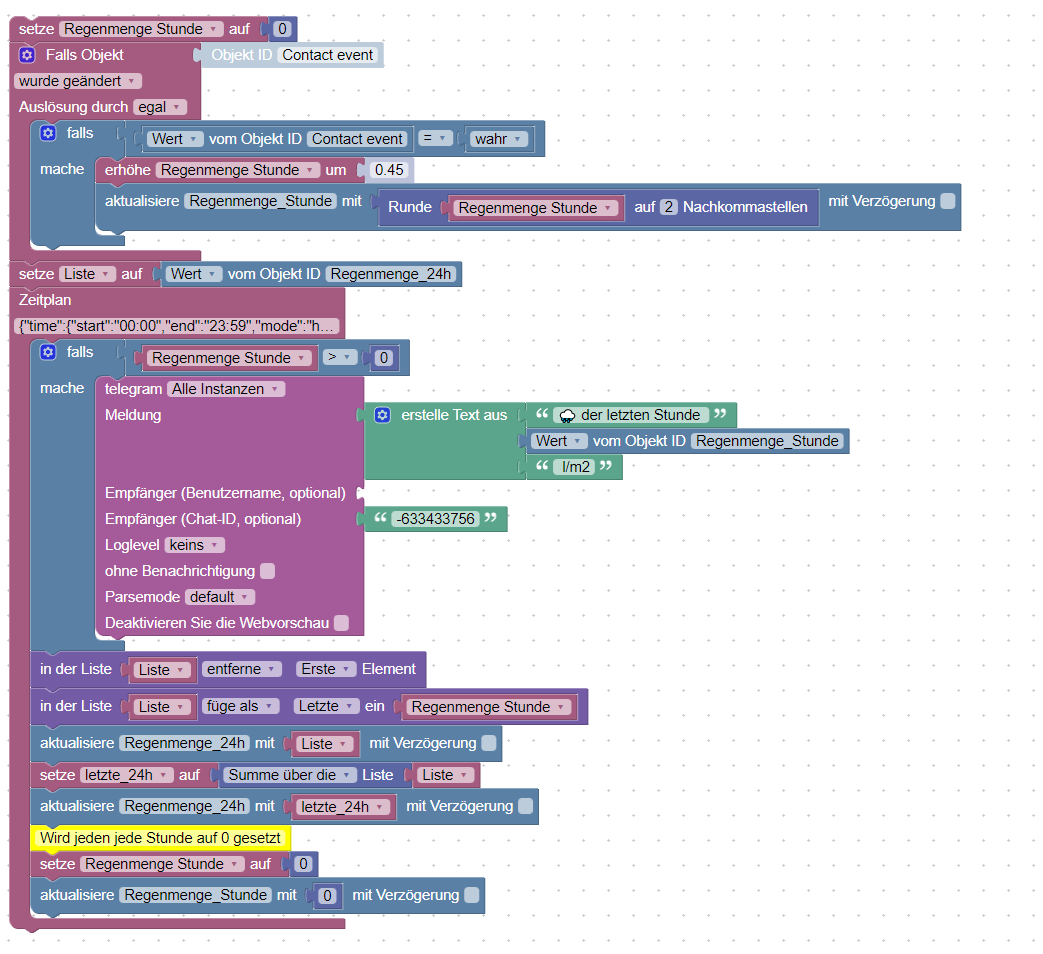

                            @gonzokalle sagte: Das fertige Blockly
                            Initialisiere die Variable Regenmenge_Stunde beim Skriptstart besser mit dem Wert des Datenpunktes "Regenmenge_Stunde".
                            • G
                              Das ist eine gute Idee.
                              So meinst du das? Stehen jetzt beide am Anfang.
                                @gonzokalle sagte: So meinst du das?
                                Ja.
