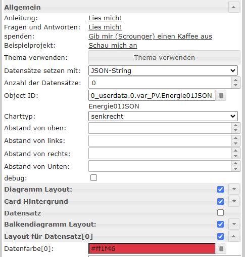

              Konfiguriert ist das einfach so, ganz minimal:
              Sonst habe ich an dem Widget nichts geändert, also blank aus der Toolbox.
              Kannst Du mir einen Tipp geben woran das liegen könnte?

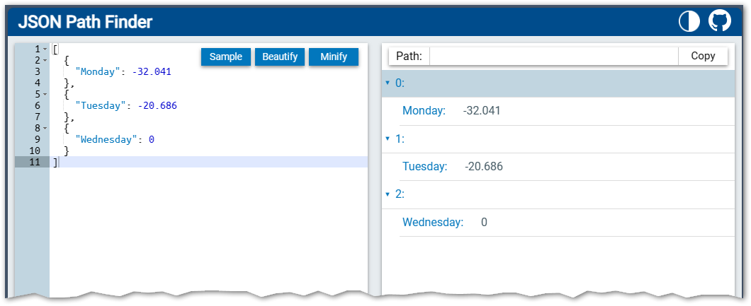

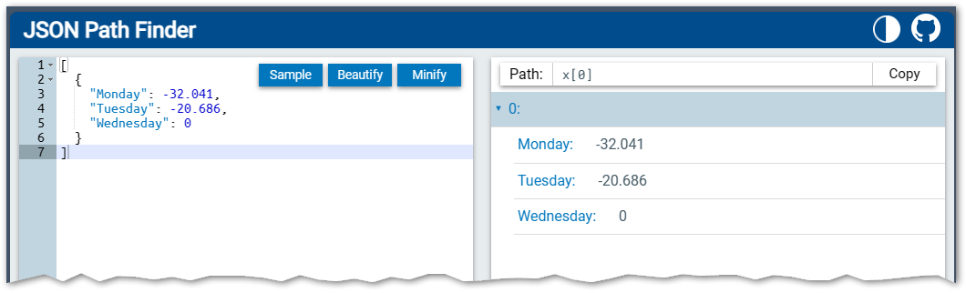

                ich vermute dein JSON ist auch falsch, alle Werte stehen in einer Gruppe (ich hoffe das ist der richtige Begriff).
                Wenn man es in den JSON Path Finder kopiert sieht es so aus:
                [{"Monday":-32.041},{"Tuesday":-20.686},{"Wednesday":0}]
                sieht dann so aus:
                Du hast da jetzt nur den Tag und den Wert drin, innerhalb der Gruppe können da, Kommagetrennt, noch mehr Werte stehen

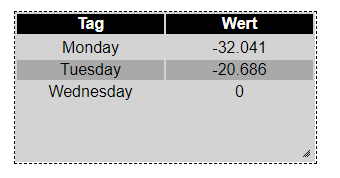

                      @pedder007 Der Test-JSON von dir ist eventuell zu minimalistisch mit nur einem Wert.
                      Das hier hat mit der Default-JSON Tabelle basic - Table funktioniert:
                          "Monday": -32.041
                          "Tuesday": -20.686
                          "Wednesday": 0
                      Ich nutze die JSON Tabelle von Inventwo (was nicht heißt das du diese dann extra installieren sollst, ich nutze halt das statt des MaterialDesign Adapters)
                      Das wird das sein was du vermutlich auch schon selbst herausbekommen hast
