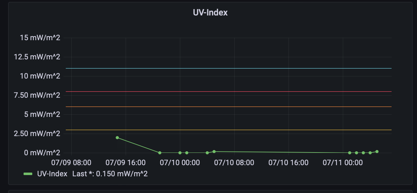

      Hallo Zusammen,
      ich nutze in iobroker den uv-protect Adapter mit einer kostenlosen API. Leider bekomme ich nur nachts ein paar Werte für den UV-Index und über den Tag verteilt noch mal 1-2 (s. Screenshot aus Grafana). Alle anderen Adapter in iobroker liefern regelmäßig Daten. Ich habe schon versucht etwas andere Koordinaten einzugeben oder die Koordinaten vom System übergeben zu lassen.
      Gibt es etwas, was ich noch probieren könnte, oder übersehen habe?

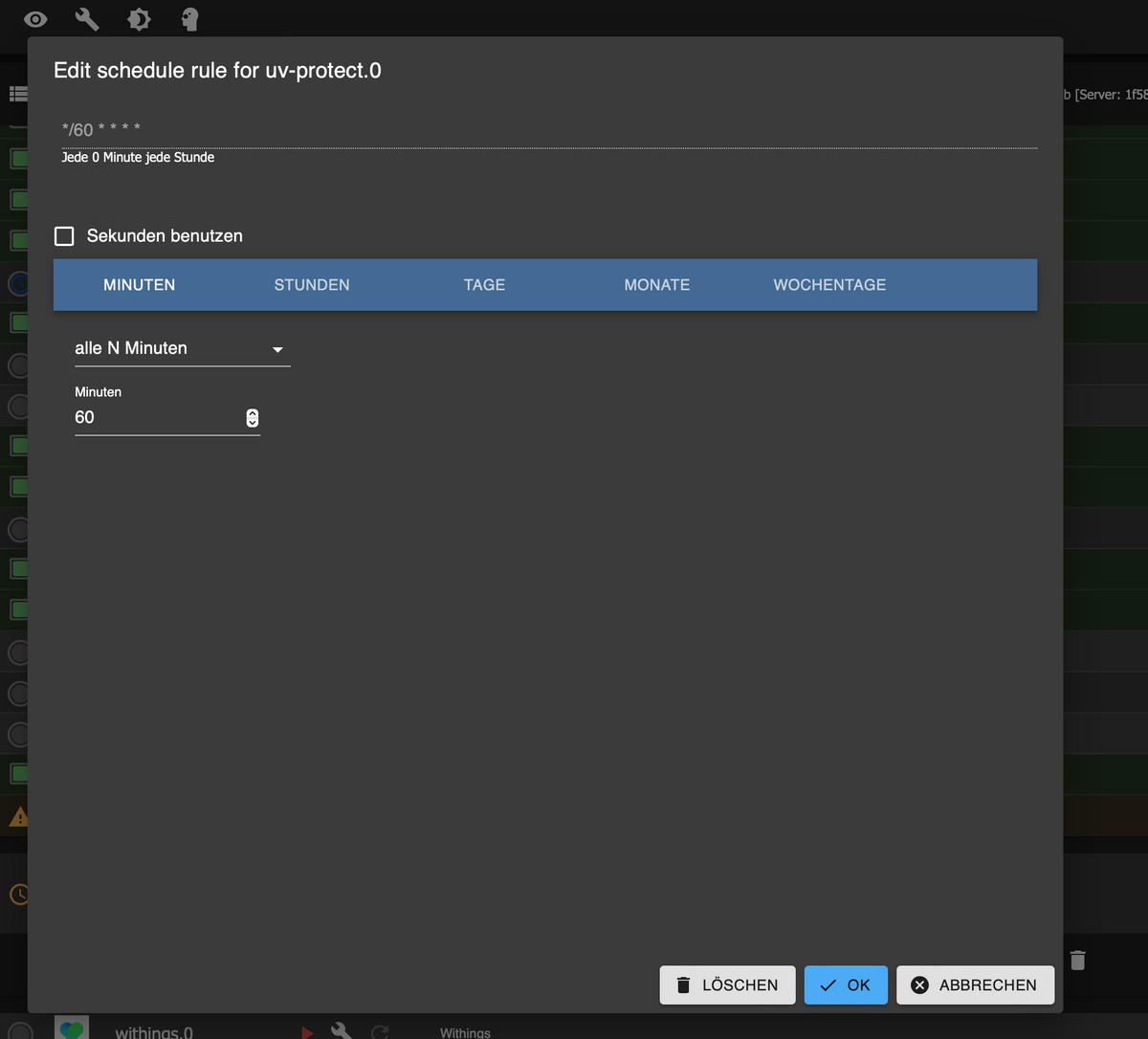

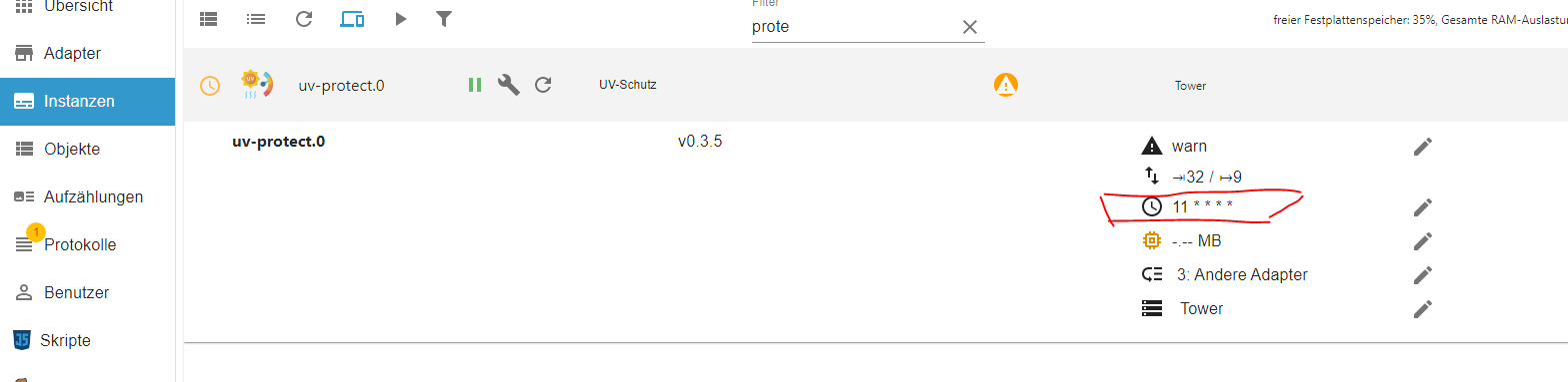

            @käptnknäckebrot
            Läst sich in der Instanzen Ansicht einstellen:
              KäptnKnäckebrot last edited by

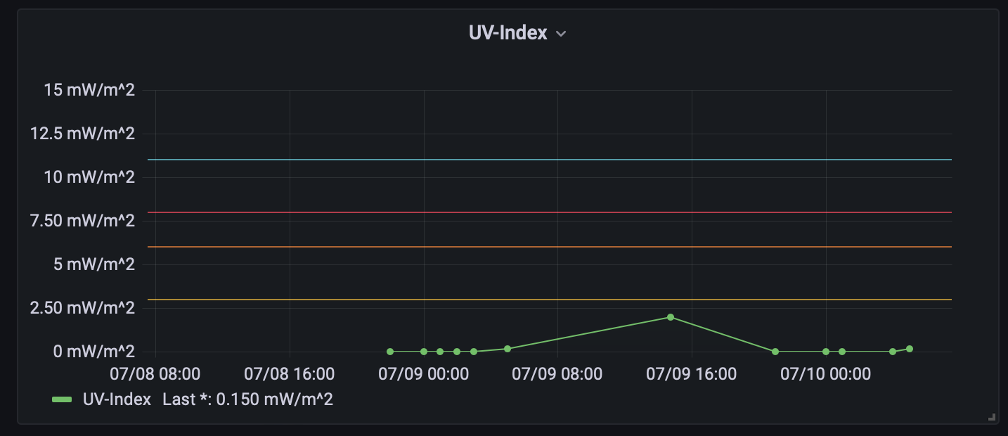

              @fredf ok danke, die Ansicht kannte ich noch gar nicht... bin bisher (seit 3 Monaten) wohl ohne ausgekommen . In der Einstellung steht: alle 60 Minuten. Das passt aber leider auch nicht, denn - wie gesagt - nachts kommen die Werte jede Stunde, Tagsüber dann 1-2. Ich stelle dort mal auf 30 Minuten und teste was passiert.Bildschirmfoto 2022-07-11 um 07.10.11.png Bildschirmfoto 2022-07-11 um 07.08.21.png

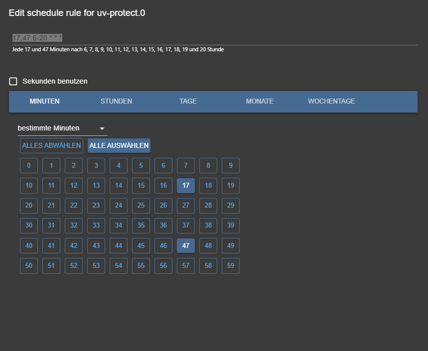

                @käptnknäckebrot Die API von OpenUV lässt in der Free-Version nicht mehr als 50 Abfragen pro Tag zu.
                Von daher würde ich den CronJob so wählen, dass die Abfragen nur Tagsüber erfolgen.
                Nachts sollte man eher weniger die Werte benötigen.
                Alternativ könnte man dort einen Abo abschließen.
                Meine Empfehlung für die Abfrage wäre wie folgt:
                17,47 6-20 * * *

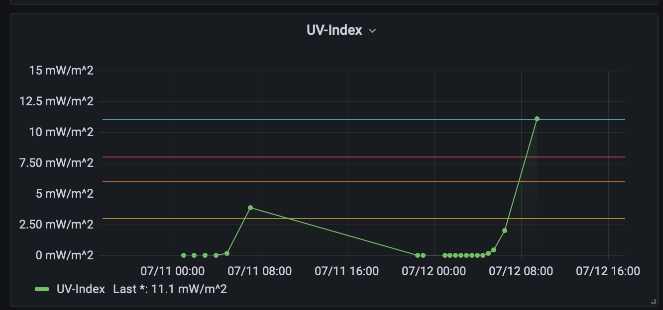

                  Denn leider hat die Abfrage alle halbe Stunde auch nicht geklappt: nachts regelmäßige Werte, Tagsüber unregelmäßig (S. Screenshot)

                    @käptnknäckebrot
                    Ich denke dass zur vollen und halben Stunde die Api wahrscheinlich überlastet ist.
                    Versuche mal krumme Zeiten und installiere mal die neuste latest Version von uv-protect.

                      Vielen Dank! Genau das wird es gewesen sein. Bei "krummen" Zeiten gibt es nun auch regelmäßig Werte.
