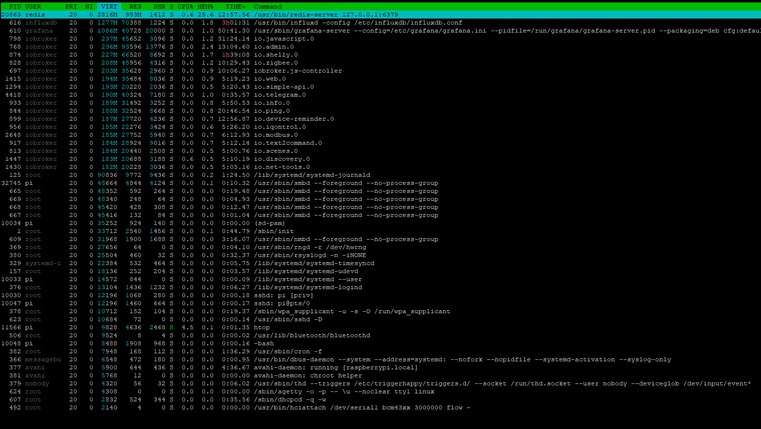

      Meine Vermutung geht Richtung Arbeitsspeicher.

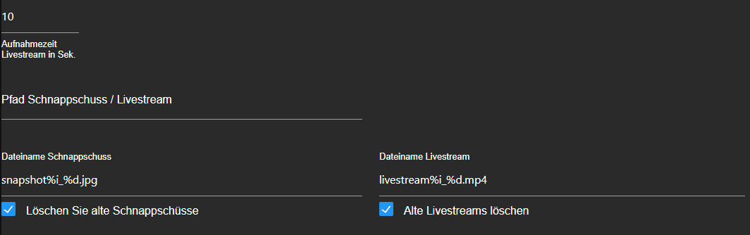

      Die Redis Datenbank ist seeeehr groß (2,72 GB) (Wurde über die ca. 10 Wochen, die ich nun dabei bin stetig größer)
      Wenn ich mir die Bigkeys anzeige scheinen in der Datenbank Videostreams von meinem Ring.0 Adapter gelandet zu sein.
      Ist das normal? Kann man das löschen?

      pi@raspberrypi:~ $ free -m
      Mem:           3837        3471         160          10         206         244
      Swap:          2047        2047           0
        Ist auch so
        @nash1975 sagte in Iobroker instabil und Verzögert Redis Datenbank sehr groß:
        Swap: 2047 2047
          So sieht übrigens es aus, wenn ich htop mal laufen lasse.
          Wie kriegt man denn die Redis DB aufgeräumt. Kann man alte Einträge löschen? Oder wie sonst alte ungenutzte Einträge rauskriegen. Sonst wird die ja immer größer mit der Zeit.

                            Als nächstes installier ich wieder den Ring Adapter und schau mal, ob ich irgendwo einstellen kann, dass nicht so viel nach Redis geschrieben wird.

                              @nash1975 Vielen Dank für diese Infos. Genau dasselbe ist mir scheinbar auch passiert. Ich habe 20GB RAM auf eminer NAS, die durch redis zugelaufen sind. Nach Löschen der ring-Daten läuft er jetzt wieder einigermaßen.
                              Wie hast Du das Problem gelöst, dass das immer wieder voll läuft?
                              • N
                                nash1975 @manuxi last edited by
                                @manuxi
                                Ich glaube man konnte im Ring Adapter Einstellungen zum permanenten Speichern der Ring Mediendateien machen.
                                Bin mir aber nicht sicher und nutze ioBroker nicht mehr. Bin vor einigen Monaten zu Home Assistant gewechselt.
                                VG
                                manuxi 1 Reply Last reply Reply Quote 0
                                • manuxi
                                  manuxi @nash1975 last edited by
                                  @nash1975 Hm, so sieht das bei mir aus, daran habe ich nichts geändert. Scheint also nicht zu funktionieren...5bcf9b1d-ad45-4226-af31-81325db1c310-image.png
                                  Vielleicht hat ja jemand anderes noch eine Idee...
                                    arteck Developer Most Active @manuxi last edited by arteck
                                    @manuxi kannst du da nicht direkten pfad angeben
                                    also opt/iobroker/iobroker-data und dann den dateinamen
                                    ansonste mach ein isseu bei adapter in GIT auf
                                    • manuxi
                                      manuxi @arteck last edited by
                                      @arteck Es war mir nicht klar, wie sich der Pfad bildet. Werd ich mir mal anschauen. Danke für den Hinweis!
