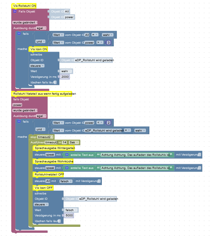

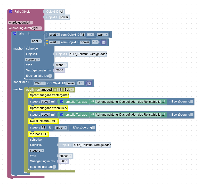

      Ich habe dieses Blockly Script:
      Es Überwachte das aufladen meines Elektro Rollstuhls, das Ladegerät hängt an einer Meross 310 Steckdose. Sobald der Rollstuhl aufgeladen ist, fällt der Verbrauch unter 2 Watt und soll dann die Meross Steckdose abschatlen. Das funktioniert auch, aber das problem ist das ich dann immer mehrmals per Sprachausgabe informiert werde, obwohl ja nur einmal im Script steht!
      crunchip paul53 2 Replies Last reply Reply Quote 0

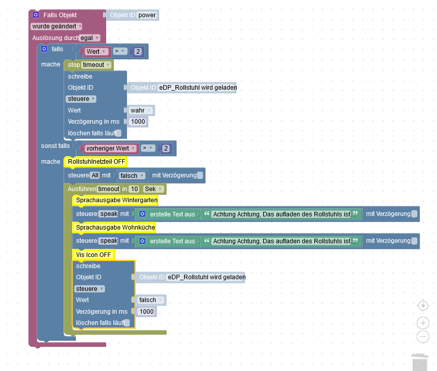

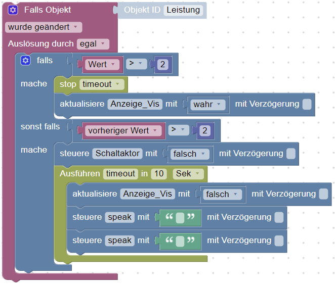

            paul53 @MyzerAT last edited by paul53
            @myzerat sagte: Verbrauch unter 2 Watt und soll dann die Meross Steckdose abschatlen.
            Weshalb so kompliziert mit zwei Triggern und Verzögerungen? Genügt es nicht so?:
            Wert und vorheriger Wert (unter "Trigger"):
            Die Vergleichswerte müssen identisch sein!

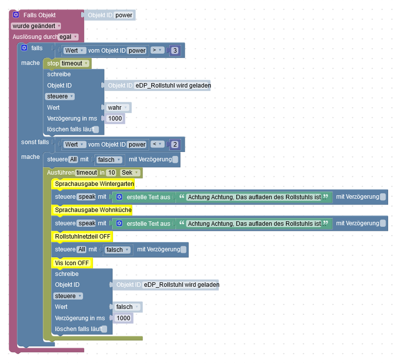

              leider keine Änderung, 3x kam die Ansage !
              ich glaube es liegt daran, das sich ständig der wert power ändert und pro änderung kommt dann der ansage text!

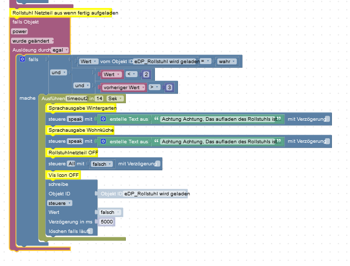

                @myzerat sagte: ständig der wert power ändert
                Das kann nur passieren, wenn der Wert eine Weile um 2 W schwankt. Diese Zeit muss man überbrücken:
                MyzerAT 1 Reply Last reply Reply Quote 0

                  jetzt ist es so und er sagt es 2x

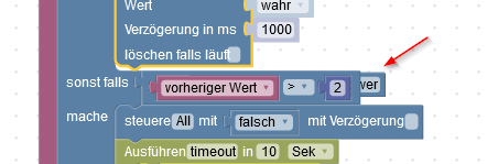

                    @myzerat sagte: jetzt ist es so und er sagt es 2x
                    Weshalb machst Du es nicht so wie gezeigt?
                    Mit Wert > 2 und vorheriger Wert > 2
                    • MyzerAT
                      MyzerAT last edited by MyzerAT
                      dachte das du da >2 einen fehler drinnen hattest
                      habs jetzt so:
                      jetzt scheint es zu klappen! 1000 DANK
                      • crunchip
                        crunchip Forum Testing Most Active @MyzerAT last edited by
                        @myzerat du hast da noch nen Baustein dahinter
                          @myzerat sagte: jetzt scheint es zu klappen!
                          Das Netzteil muss / sollte nicht innerhalb des Timeouts noch mal ausgeschaltet werden.

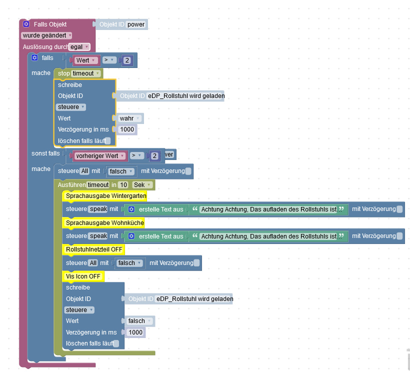

                          • MyzerAT
                            MyzerAT @paul53 last edited by MyzerAT
                            aber jetzt
                            super danke für deine geduld und mühe
