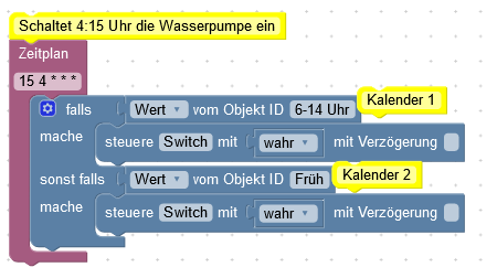

      ich bin mir nicht sicher ob das auch so funktioniert wie gewünscht.
      Ich habe 2 verschieden Kalender von denen ich mit einem bestimmten Eintrag einen Shelly schalten will.
      Dieses Script soll folgendes 4:15 Uhr machen.
      Wenn im "Kalender 1" der Text "6-14" drin steht, soll ein Shelly (Wasserpumpe) geschaltet werden.
      Wenn im "Kalender 1" kein Text "6-14" drin steht, soll der Shelly (Wasserpumpe) auch nicht geschaltet werden.
      Es sein denn im "Kalender 2" steht "Früh" drin.Dann soll der Shelly (Wasserpumpe) geschaltet werden.
      Das sollte doch so klappen ... oder gibt es eine elegantere Lösung ?
        paul53 @Dr.Pie last edited by
        @dr-pie sagte: Wenn im "Kalender 1" der Text "6-14" drin steht
        Ich sehe nur einen Datenpunkt vom Typ "boolean" mit dem Namen "6-14 Uhr" und einen weiteren DP vom Typ "boolean" mit dem Namen "Früh".
        Dr.Pie 1 Reply Last reply Reply Quote 0
        • Dr.Pie
          Dr.Pie @paul53 last edited by
          @paul53 Hab ich jetzt nicht verstanden ....
          Ich schalten den Shelly (Wasserpumpe) schon mehrere Monate.
          Das klappt ohne Probleme bisher aber nur ohne dem Kalender 2.
          Nun möchte ich auch den zweiten Kalender abfragen lassen.

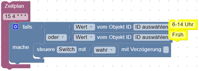

            paul53 @Dr.Pie last edited by paul53
            @dr-pie sagte: Nun möchte ich auch den zweiten Kalender abfragen lassen.
            Wenn Du mit "drin steht" die Namen meinst, dann mache eine ODER-Verknüpfung:
            • Dr.Pie
              Danke ..... wie bekomme ich denn das "oder" ?
                TT-Tom @Dr.Pie last edited by
                @dr-pie
                auf das "und" klicken und "oder" auswählen
                • Dr.Pie
                  Dr.Pie @TT-Tom last edited by
                  @tt-tom Ich finde nur so ein Und/Oder
                  • haselchen
                    haselchen Most Active @Dr.Pie last edited by
                    @dr-pie
                    Rechte Maustaste auf den Block und externe Eingänge wählen
                    • Dr.Pie
                      Dr.Pie @haselchen last edited by
                      @haselchen Coool ... 100 Dank ... sooo früh am Morgen 👍
