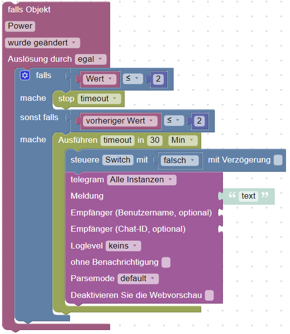

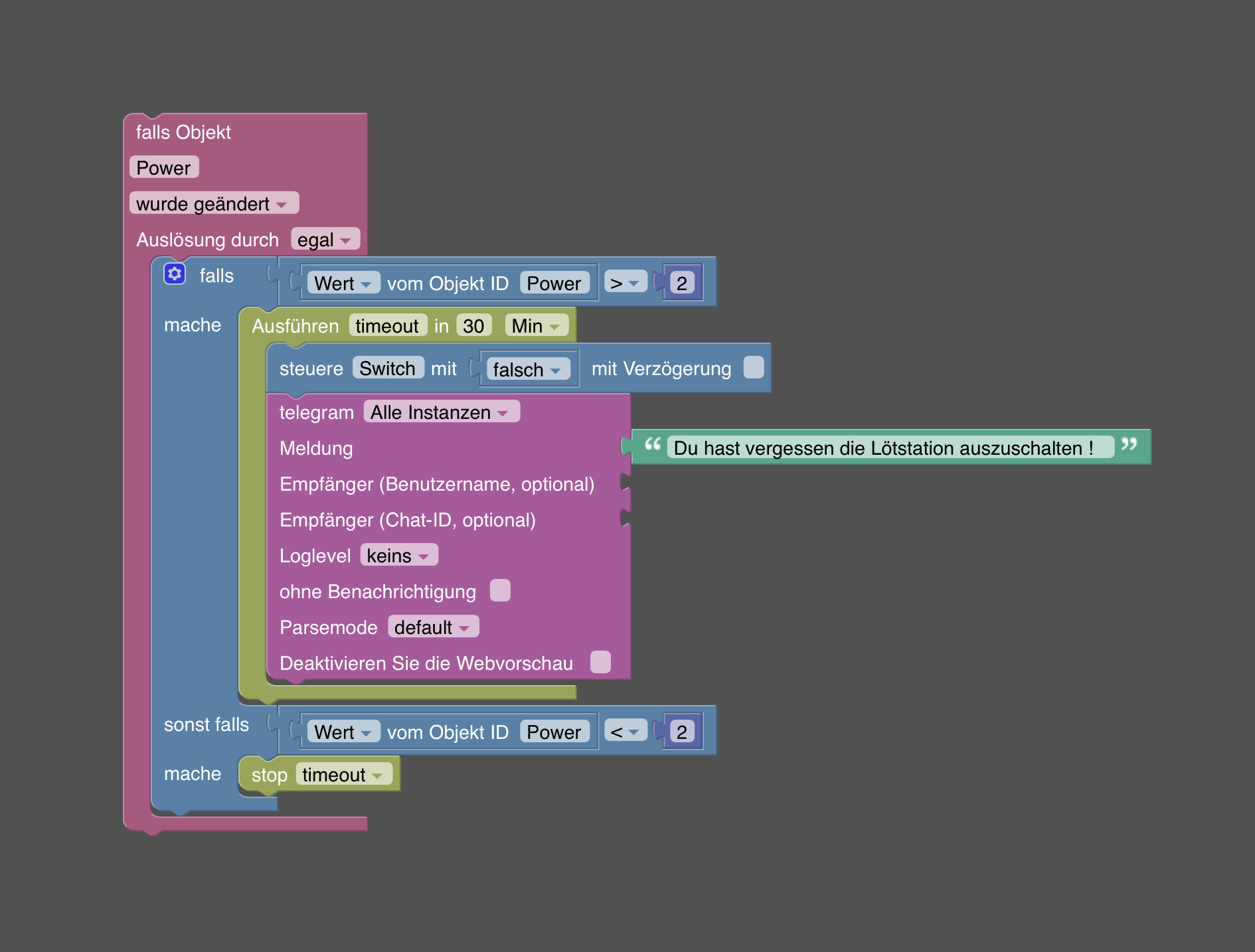

      Hallo.
      Letzte Woche habe ich vergessen meine Lötstation auszuschalten. Das habe ich erst nach 3 Tage gemerkt. Die Stromrechnung kommt noch 🙂
      Um sowas zu vermeiden habe ich mir Shelly Plug S besorgt und kleinen Script geschrieben . Wenn ich das wieder vergesse soll die Station automatisch nach 30 Minuten ausgehen und ich soll eine Benachrichtigung bekommen.
      Die Benachrichtigung kommt aber sowieso , auch wenn ich die Lötstation ganz normal ausschalte .
      Warum ? Ich habe doch stop timeout verwendet .
      T haus-automatisierung Homoran BananaJoe Zarello 6 Replies Last reply Reply Quote 0
        TT-Tom @Umbrella1980 last edited by TT-Tom
        @umbrella1980
        Statt „wert von ObjektID“ nimm aus dem trigger die „ObjekteID“ und wähle deren „Wert“.
        „Sonst falls“ kannst du weg lassen und nur „sonst“ nehmen und den Timer stoppen.

          haus-automatisierung Developer Most Active @Umbrella1980 last edited by
          @umbrella1980 Das liegt daran, dass zig Timer gestartet werden, während sich Power ändert. Angenommen der Wert aktualisiert sich ständig:
          • 2,5
          • 4
          • 3
          • 2,5
          Dann hättest Du jetzt 4 Timer gestartet, welche alle eine Nachricht senden. Abgebrochen würde nur der letzte. Du musst Dir merken, ob schon ein Timeout gestartet wurde und nur einen starten.
            Homoran Global Moderator Administrators @Umbrella1980 last edited by
            @umbrella1980 da sich aber auch die Leistung >2W ändert wird jedesmal ein neuer timeout angestoßen ohne dass der laufende gleiche Timeout vorher gestoppt wird. Das führt dazu, dass er nie wieder gestoppt werden kann.

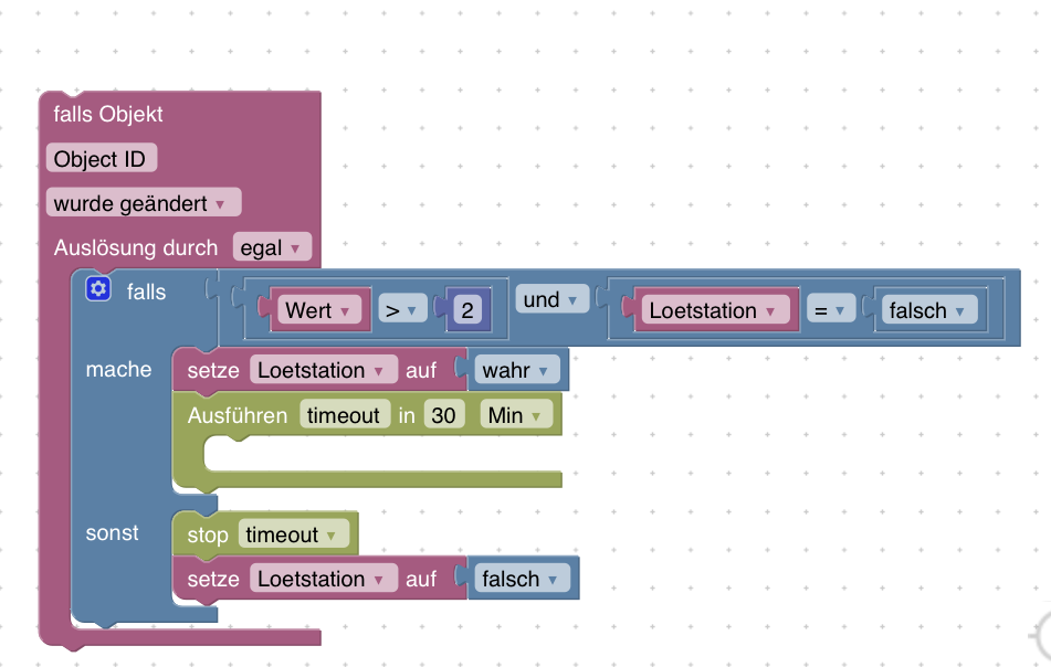

              @umbrella1980
              Probiere mal das. Musst noch das Telegram einsetzen

                  @tt-tom sagte in Lötstation:
                  @umbrella1980
                    <variables>
                      <variable id="=r+sx9%s_u2/DdGv[47j">Loetstation</variable>
                    </variables>
                    <block type="on" id="?U7-D#UY_B(9(uetx{sP" x="38" y="13">
                        <block type="controls_if" id="D_:PZjkF:ZT[VKsp@J[F">
                            <block type="logic_operation" id="k+^OUi5~-Nrwt3:`9SS@">
                              <field name="OP">AND</field>
                                <block type="logic_compare" id="4Y#?FVP~dSXv|?PON78O">
                                  <field name="OP">GT</field>
                                    <block type="on_source" id="qe32shB/-,A^WG3Z61e|">
                                    <block type="math_number" id="SwxS,API^nKrqPAbx{Rl">
                                      <field name="NUM">2</field>
                                <block type="logic_compare" id=")BP;dc$qBF7k.?iIxEVo">
                                  <field name="OP">EQ</field>
                                    <block type="variables_get" id="$;En?G18$hSx#y%(O.Je">
                                      <field name="VAR" id="=r+sx9%s_u2/DdGv[47j">Loetstation</field>
                                    <block type="logic_boolean" id="3mVl]C@*f%=XjVD+hQqn">
                            <block type="variables_set" id="0N.W0*Ih0;#nP0*gTYa;">
                                <block type="logic_boolean" id="t}q_yRH?{7g18rDyjQFp">
                                <block type="timeouts_settimeout" id="ITq1j/=hJfY/8g,Jm]l)">
                                  <field name="DELAY">30</field>
                          <statement name="ELSE">
                            <block type="timeouts_cleartimeout" id="H$r@m=ciam@K#rKqH~vq">
                                <block type="variables_set" id="wW)VFg{${`Ba-j}A8_gT">
                                    <block type="logic_boolean" id="b[3S~3y`z*WFrjj66!$b">
                  Die Variable "loetstation" kann man sich auch sparen und direkt abfragen, ob der Timer schon läuft.
                  So in der Art:
                  paul53 1 Reply Last reply Reply Quote 2

                      paul53 @David G. last edited by paul53
                      @david-g sagte: So in der Art:
                      So wird der Timeout beim nächsten Trigger gleich wieder gestoppt, egal wir groß der Wert ist.
                      Deshalb so:

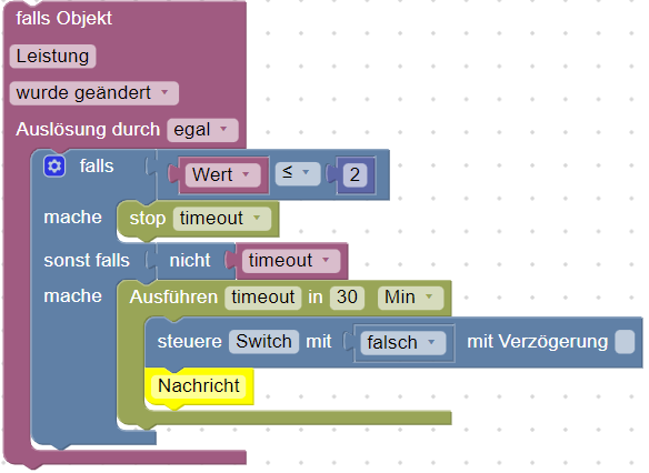

                      • Zarello
                        Zarello @Umbrella1980 last edited by Zarello
                        @umbrella1980 Das Konstrukt, welches ich hier im Forum bisher sehr häufig gesehen habe ist sowas wie:
                        Falls    Wert > 2   und   Alter Wert <= 2:
                           Timer starten...
                        sonst Falls   Wert <= 2:
                           Timer stoppen
                        Die erste Abfrage sorgt dafür, dass der Timer nur gestartet wird, wenn der Wert die Grenze überschreitet, die zweite Abfrage sorgt dafür, dass ansonsten der Timer nur angehalten wird, wenn der Wert die Grenze unterschreitet.
                        Sorry, ich habe gerade kein Blockly zur Verfügung, ich hoffe, es wurde trotzdem klar was ich meinte.
                        Edit: Oder natürlich so wie @paul53 gerade noch ergänzt hat 🙂

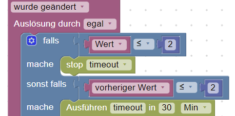

                          paul53 @Zarello last edited by paul53
                          @zarello sagte: sehr häufig gesehen habe
                          Eine Alternative zu "sonst falls nicht timeout" ist "sonst falls vorheriger Wert <= 2".
                          Zarello U 2 Replies Last reply Reply Quote 1

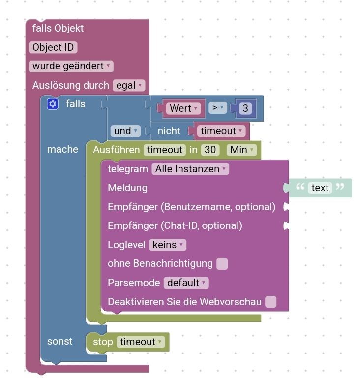

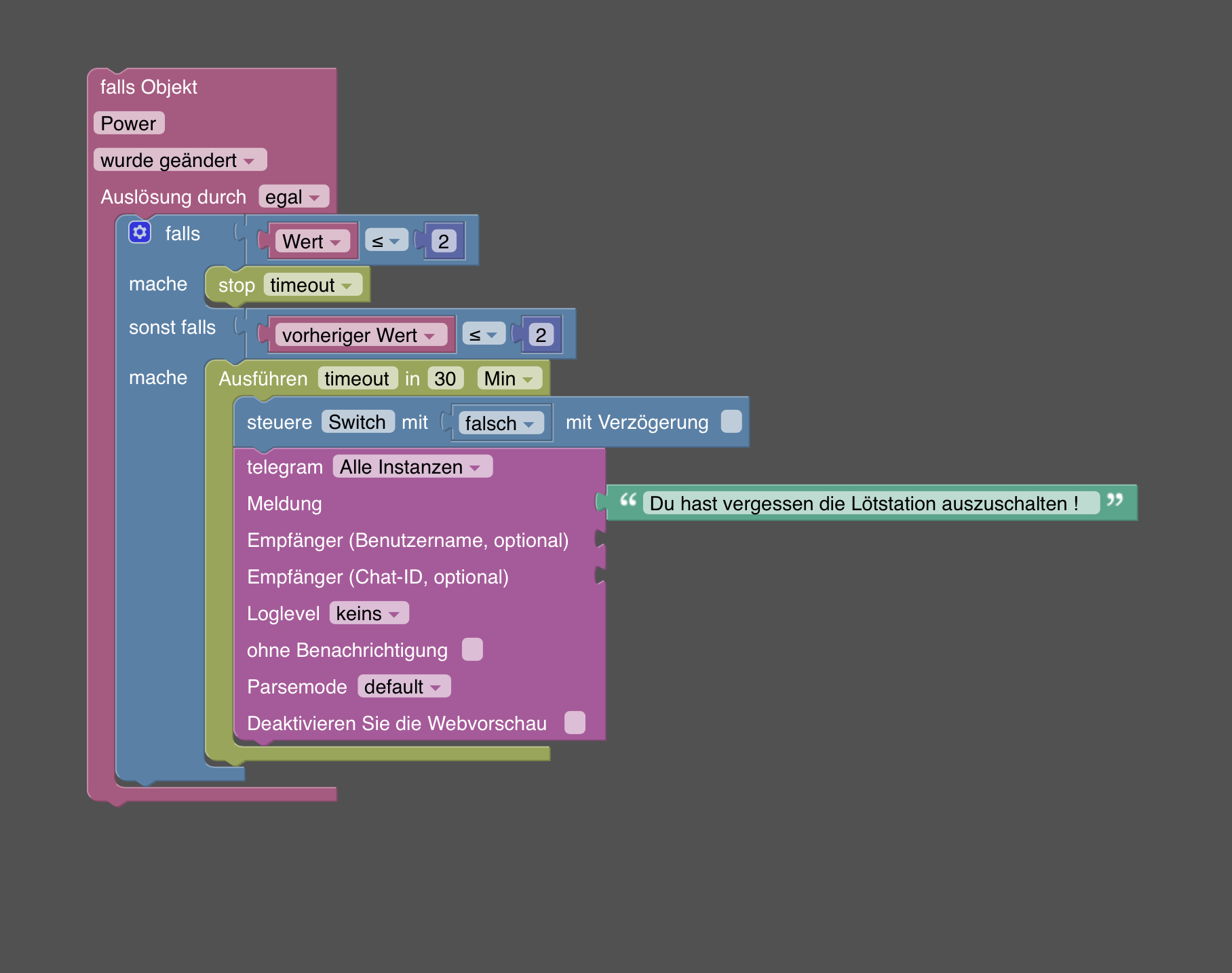

                            • U
                              Umbrella1980 @paul53 last edited by Umbrella1980
                              Vielen Dank für eure Hilfe . Das ich doch bisschen schwerer als ich gedacht habe.
                              Natürlich kann ich das Shelly mit Timer automatisch ausschalten lassen aber dann muss ich jedes Mal die Lötstation mit dem Schalter am Shelly Plug einschalten. Bisschen unpraktisch da die Steckdose versteckt ist.
                              Das Script funktioniert aber nicht ganz .Bestimmt habe ich irgendwo einen Fehler gemacht. Das Shelly schaltet die Station automatisch aus , aber auch wenn ich die mit dem Schalter ganz normal ausschalte - also immer nach 30 Minuten .
                              paul53 Homoran BananaJoe 4 Replies Last reply Reply Quote 0
                                paul53 @Umbrella1980 last edited by paul53
                                @umbrella1980
                                Die Vergleichswerte müssen identisch sein!
                                Rest gelöscht.
                                Zarello 1 Reply Last reply Reply Quote 0
                                  @umbrella1980 sagte in Lötstation:
                                  aber doch immer nach 30 Minuten nach dem Anschalten und nicht 30 Minuten nach dem manuellen ausschalten, oder?
                                  du hast ja auch mit wert>2 eine weitere kontraproduktive Bedingung eingebaut.

                                    Zarello @paul53 last edited by
                                    @paul53 Muss es nicht in beiden Abfragen "<= 2" heißen statt "> 2"?
                                      @zarello sagte: Muss es nicht in beiden Abfragen "<= 2" heißen statt "> 2"?
                                      Nein: "> 2"
                                      Bei "Wert > 2" muss der Timeout gestoppt werden.
                                      Bei erstmaligem Unterschreiten von 2 (Wert <= 2 UND vorheriger Wert > 2) wird Timeout gestartet.
                                      • Zarello
                                        @paul53 Aber der Timeout soll doch starten, wenn die Lötstation eingeschaltet wird (also Power > 2) und abgebrochen werden, wenn die Lötstation normal ausgeschaltet wird und damit kein Strom mehr verbraucht (also Power < 2).
                                          @zarello
                                          Ich bin davon ausgegangen, dass die Lötstation in eine Art "Standby" mit einer Leistungsaufnahme < 2 W geht. Falls nicht, hast Du natürlich recht.
                                          EDIT: Habe die ersten Beiträge noch mal angeschaut und korrigiert:
                                            @umbrella1980
                                            Hier nochmal die korrekten Bedingungen:
                                            U 1 Reply Last reply Reply Quote 0
