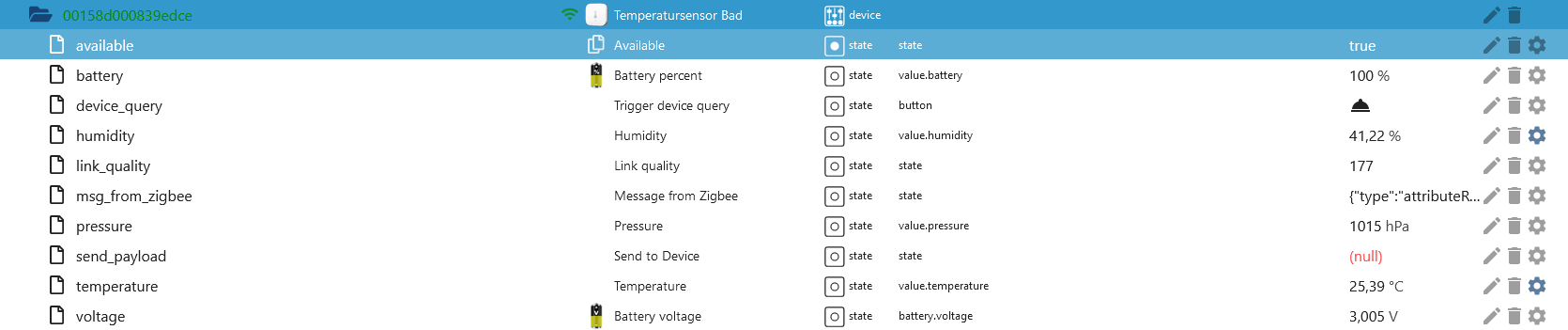

      in meinen Objekt-daten sehe ich aber nichts dergleichen:
      Wie kann man denn diese Kalibrierwerte setzen? oder verstehe ich da was falsch?

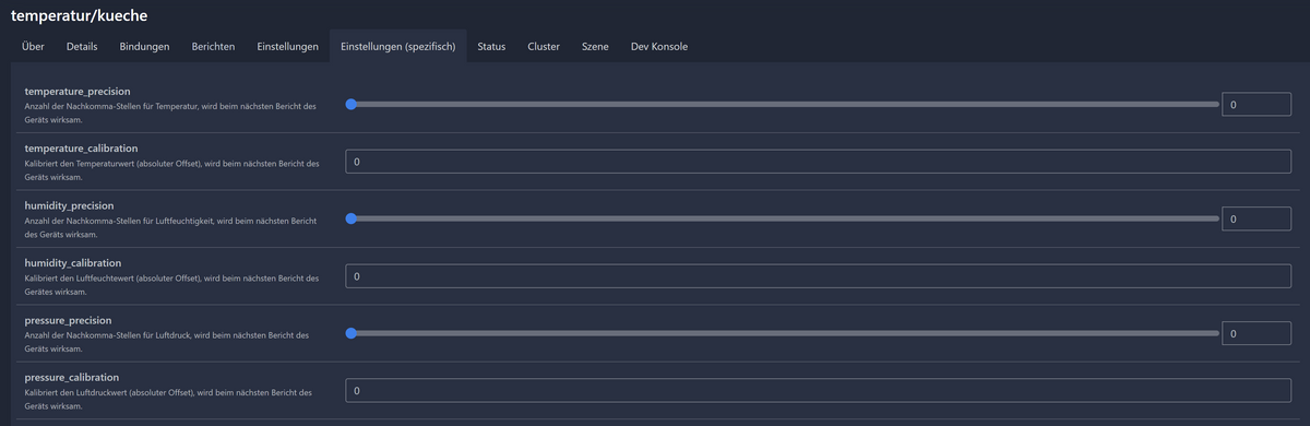

        @chris299 zigbee2mqtt ist nicht gleich dem Zigbee adapter. Im Zigbee2Mqtt kannst Du die Offset-Werte direkt einstellen.
        Im Adapter geht es vielleicht über einen Send befehl oder über den send_payload. Eventuell helfen Dir folgende Threads ggf. kann man auch was in den send_payload Datenpunkt schreiben:
        https://forum.iobroker.net/topic/54209/zigbee-device-specific-configuration
        https://forum.iobroker.net/topic/53214/moes-bht-002-gclzb-temperatur-kalibrierung/5
        Nach meinen Zigbee2Mqtt Datenpunkt müsste der Datenpunkt dann
        humidity_calibration, statt temperature_calibration wie in dem 1. Thread heißen.
