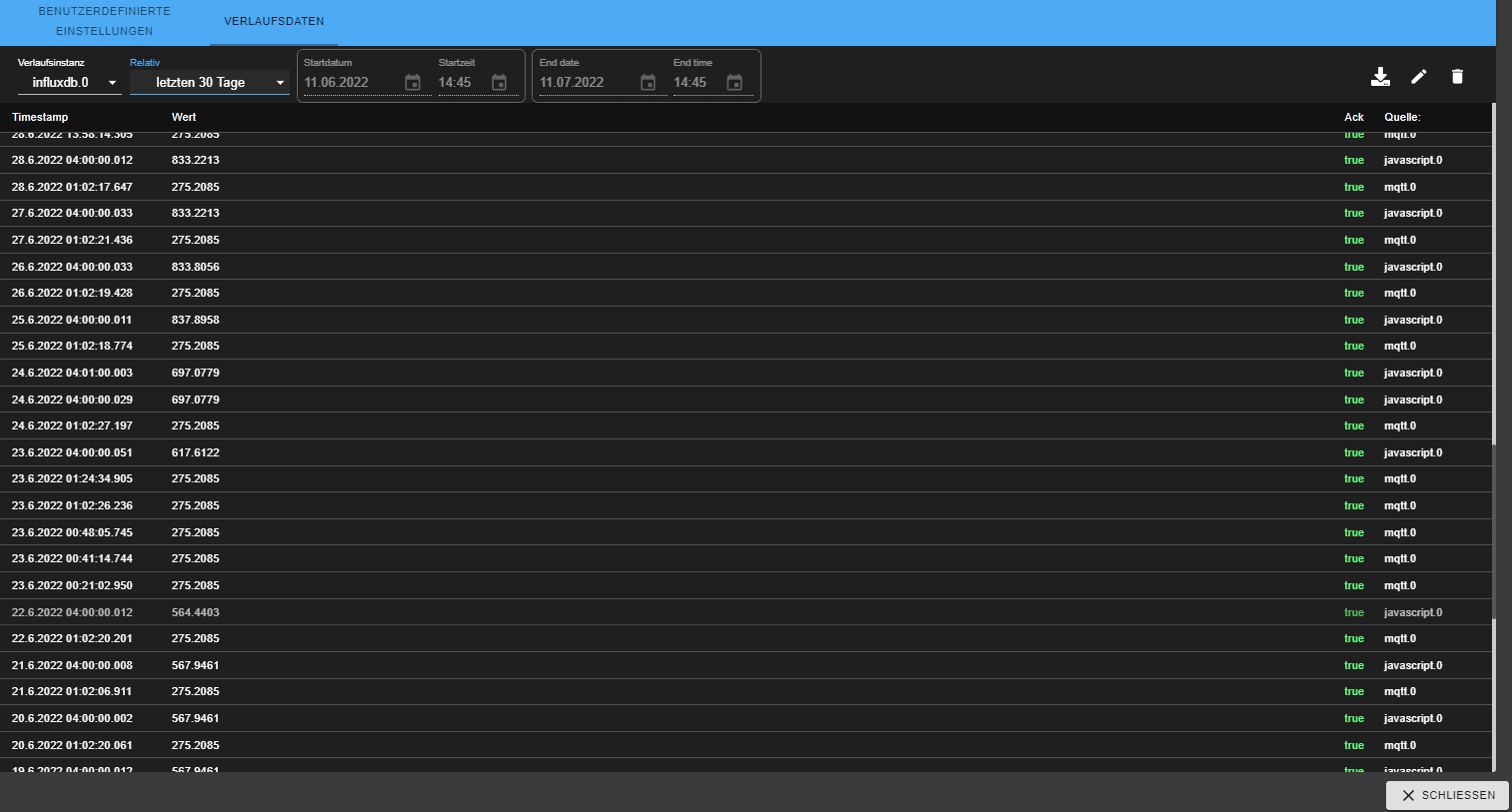

      Ich habe auch unter Userdata Datenpunkte die in Influx gespeichert werden, im verlauf sehe ich dann, dass MQTT nach jedem Neustart diese Datenpunkte überschreibt mit immer den selben werten wo ich nicht woher er sie nimmt.

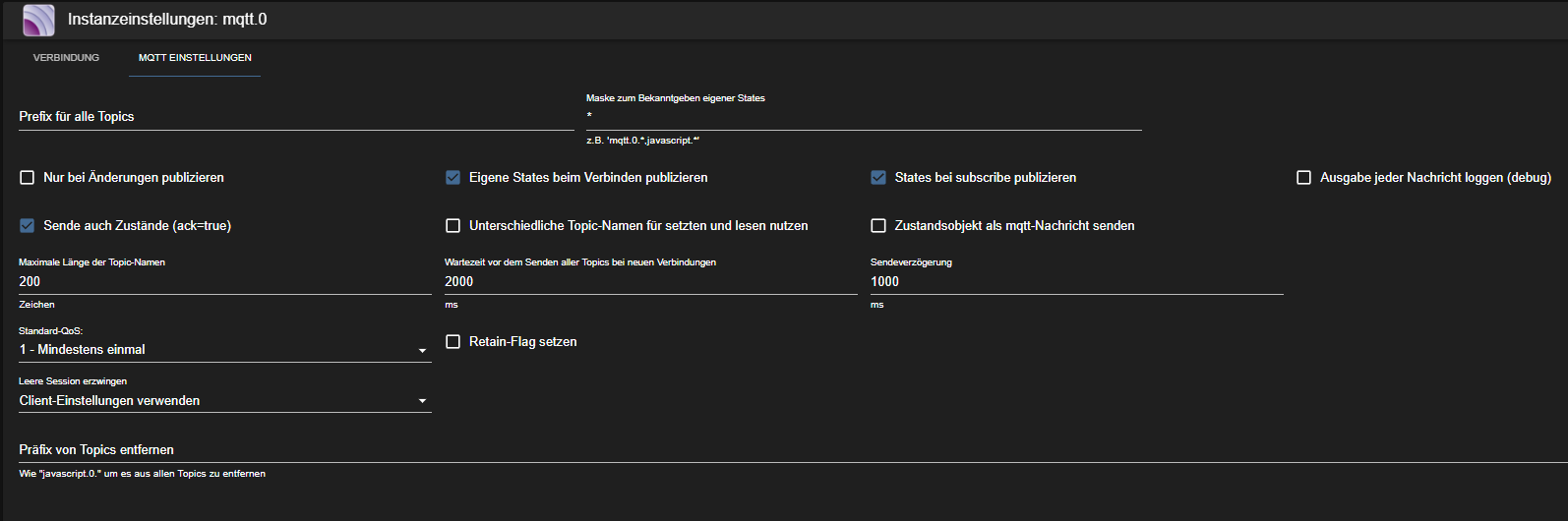

            @mapix Maske zum Bekanntgeben eigener States, steht ein Stern. Wenn man das verändert sollte man wissen, was man macht. Mit Stern publiziert er den ganzen iobroker. Standardmäßig steht nur die eigene Instanz drin, also mqtt.0.* . Warum Zustände geschickt werden sollen, gerade wenn man das als Broker betreibt erschließt sich mir ebenfalls nicht. Gerade als Broker sollte man in meinen Augen alle Haken weg machen. Mich wundert ehrlich, warum das Teil überhaupt läuft - für mich sieht das wie eine ewige Endlosschleife aus.
            Wenn man den Adapter als Broker betreibt, sollten einzig und alleine die Clients, also die Subscriber festlegen, was gepublished wird.
            Am Besten Du löschst die gesamte Instanz und erstellst sie nochmal neu, und belässt alle Standardeinstellungen des Adapters- außer ggf. Verbindungseinstellungen.

              @mickym Ich bin mir nicht bewusst, jemals was an den Einstellungen geändert zu haben. Habe jetzt den gesamten Adapter gelöscht und neu installiert. Hat aber leider keine Änderung gebracht. sobald die Instanz dann gestartet wird, wird wieder alles überschrieben. Die Einstellungen sind jetzt Standard und sehen so aus:

              Ich verstehe halt vor allem nicht, wieso mqtt direkt meine Influx Daten überschreiben kann.
              um01.00 wird das System neu gestartet, die mqtt Instanz scheint dann immer um 01.02 gestartet zu sein und ändert die daten. Weis aber weder warum noch woher diese daten kommen. um 04.00 wird dann durch ein Blockly script die Daten wieder berichtigt.

                @mapix in meinen Augen sollte das mit dem mqtt.0.* schon mal helfen, dass er nicht in andere Adapter schreibt. Ich würde halt noch alle Haken weg machen und den Job neu starten. Falls der dann immer noch in anderen Instanzen rumschreist, musst halt ein Issue aufmachen. Ich betreibe diesen Adapter nur noch als Client und habe mosquitto laufen, weil der Broker bei mir auch Zicken, aber andere gemacht hat. Das wäre dann die nächste Option, wenn das mit den Haken rausnehmen und Neustart nichts hilft.

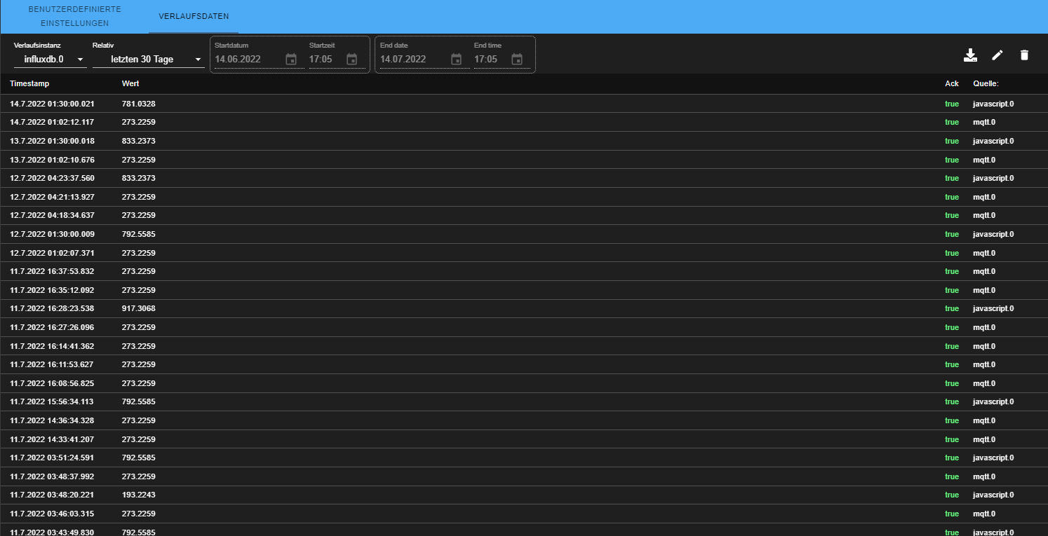

                Vielleicht sind die Einträge bei Deiner influx dB aber historische Einträge. Du hast es ja erst jetzt wieder korrekt eingestellt.. würde ich mal abwarten. Und wie gesagt, das liegt daran, dass du mit dem * gesagt hast, dass das alle States dem mqtt Adapter gehören, da brauchst Dich also nicht wundern.
                Also warte erst mal ab, ob noch Einträge vom mqtt-Adapter in deiner influx Instanz auftauchen. Die geposteten sind ja meines Erachtens alt.

                      @mapix Das Hauptproblem war der Stern bei den eigenen States, anstelle von mqtt.0.*. Die Haken können normalerweise raus. Ich weiss nicht, ob Du weisst wie ein mqtt-Broker funktioniert. Er sendet in der Regel GAR NICHTS, sondern sammelt nur Daten, die von Clients gepublished werden. Lediglich wenn ein Client ein topic subscribed und sich NEUE Informationen zu diesem Topic vorhanden sind, sendet der MQTT-Broker diese Informationen an NUR DEN CLIENT der dieses TOPIC subscribed hat.
                      Von mir aus machst Du die Haken wieder rein, wie gesagt das Hauptproblem war der * bei den eigenen States.
