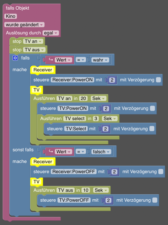

      Hallo Zusammen
      Ich habe ein Blockly um mein "Kino" an und aus zuschalten
      Nun habe ich das Problem das immer der Letzte Block 2x ausgeführt wird
      Dabei ist es auch egal ob es der TV oder der Receiver ist
      Hier mein Blockly
      Hat das Problem schonmal jemand gehabt und hat eine Lösung für mich?

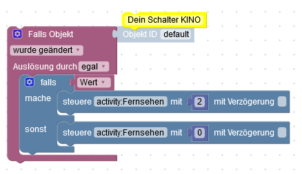

        Möglicherweise könnte es so funktionieren.
        Einfach mal testen.

            Leider bringt das auch nicht den gewünschten Erfolg

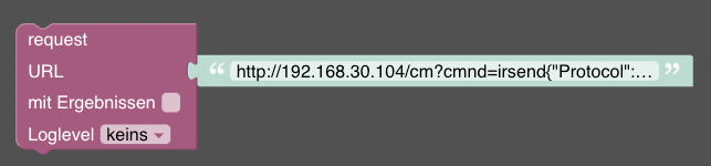

                  Ich sende nun per URL Request folgenden Code
                  http://192.168.30.104/cm?cmnd=irsend{"Protocol":"RC6","Bits":20,"Data":"0x1000C","DataLSB":"0x800030","Repeat":0}
                  Das ist der Powerbutton der Fernbedienung
                  Wenn ich den Code via Browser abschicke dann wir er auch nur einmal ausgeführt
                  Also ich sende ihn los und der TV geht an
                  Ich sende ihn erneut und der TV geht aus und bleibt auch aus

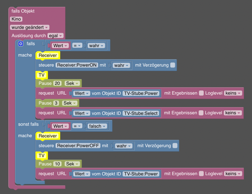

                  In meinem Blockly sende ich den Inhalt eines DPs wo ich den Code gespeichert habe um bei Gerätewechsel nur den neuen Code in diesen DP zu schreiben
                  Ich habe aber aber auch folgendes Blockly probiert
                  Leider wird auch da der Request 2x abgesendet
                  Ich hoffe ich konnte mich richtig ausdrücken

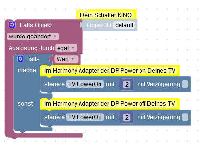

                    Na ist doch prima, dann nutze diese doch einfach.
                    Du kannst mit der sogar in der APP oder in der WindowsAPP Aktivitäten ausserhalb von iobroker erstellen, völlig unabhängig und diese Aktivitäten dann mit iobroker schalten.

                            Das ist natürlich sehr suboptimal.
                            Einfacher um Aktivitäten in Harmony zu schalten:
                            Aber da musst Du natürlich erstmal Aktivitäten anlegen (im Beispiel Fernsehen)
                            Wenn Du dazu aber Erklärungen brauchst dann solltest Du unter OffTopic ein separates Thema aufmachen da Logitech Harmony ja auch Standalone ist.

                                      • Wszene
                                        Wszene @DJMarc75 last edited by
                                        @djmarc75 sagte in Blockly führt den letzten Block 2x aus:
                                        @wszene Zeig mal Dein Blockly bitte.
                                        Hier der Code

                                        • DJMarc75
                                          DJMarc75 @Wszene last edited by DJMarc75
                                          @wszene
                                          Das sind ja wieder die selben DPs wie gestern.
                                          Hast Du denn noch keine Aktivitäten in Harmony angelegt, wie ich gestern geschrieben habe ?
                                          Teste bitte mal (DPs an Deine anpassen)

                                          EDIT: und leg den Datenpunkt "kino" bitte manuell als Boolean an, nicht über das Skript.
