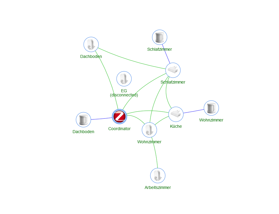

      Moin,

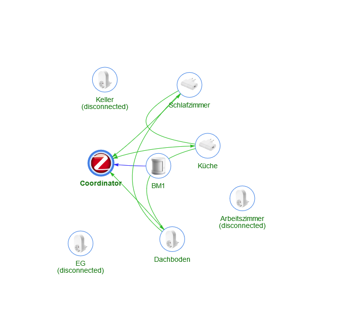

      ich habe am Anfang auf ein 2531 gesetzt mit Osram Steckdosen und Xiaomi Bewegungsmelder gearbeitet und das Netzwerk baute sich gar nicht auf. Nachdem ich verstanden habe, dass dies wohl die schlechteste Wahl war, die ich treffen konnte 😉 habe ich jetzt ein Conbee II mit Ikea Steckdosen und 2 Repeatern gekauft.
      Der Stick allein ist ein unterschied wie Tag und Nacht, auch die Steckdosen und Repeater scheinen um einiges besser zu sein, aber ich bekomme trotzdem nicht mein komplettes Haus ausgeleuchtet, obwohl an jedem Repeater 255er Netzwerkverfügbarkeit angezeigt.
      Der Raspberry mit den Conbee II stick steht auf dem Dachboden und hier ist von oben nach unten mein Aufbau:
      Dachboden = Conbee II + Steckdose
      Schlafzimmer = Repeater
      Küche = Repeater
      Arbeitszimmer = Steckdose
      EG = Steckdose
      Keller = Steckdose
      Leider scheint, trotz guter Ausleuchtung (meiner Meinung nach) die Verbindung jeweils nur so weit zu reichen, wie der Conbee Coordinator seine Reichweite hat.
      Mach ich einen Denkfehler oder gibt es einfach zwischen Küche und Arbeitszimmer eine so schlechte Verbindung, dass die Geräte sich nicht sehen können ?
      Was kann ich hier am besten machen ?

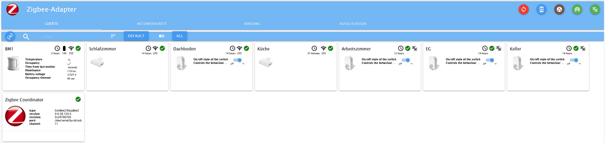

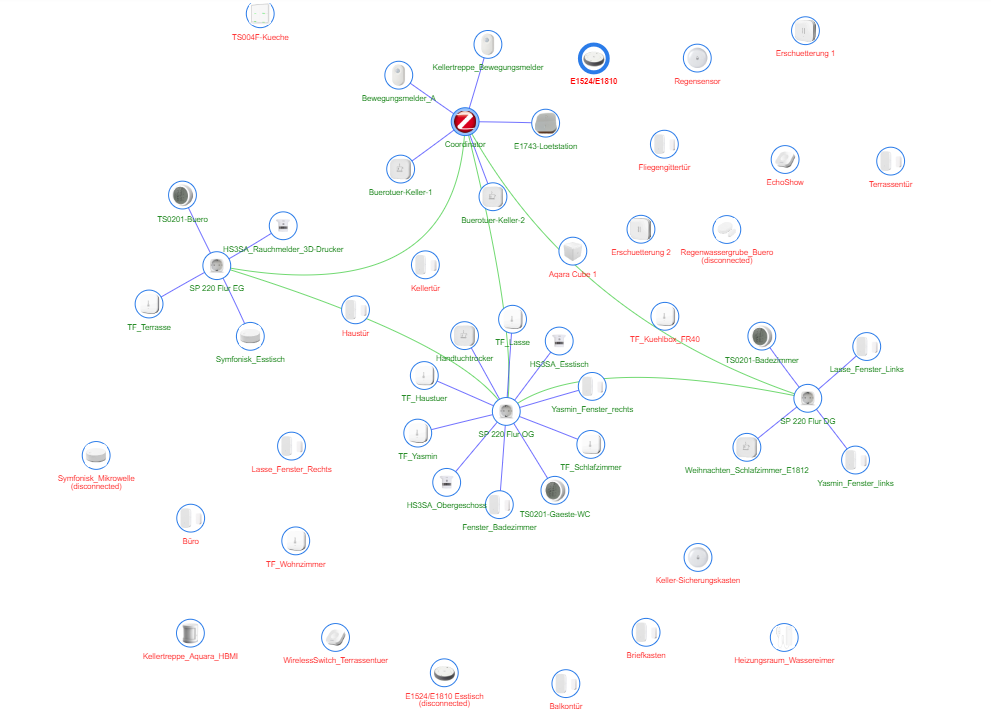

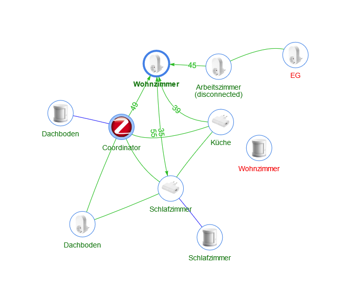

                                      @arteck Wie genau ist die Netzwerkkarte bzw die Bilder auf den Zigbee Geräten ?
                                      Ich hab halt bis auf die Steckdosen ncihts im Betrieb um zusagen, ob das Netzwerk nicht doch steht.
                                      Gestern, z. B. hat tie Netzwerkkarte ein funktionierendes Bild gezeichnet, die Icons auf den Geräten aber als Disconnected angezeigt.
                                        Thomas Braun Most Active @Hot-Air-Balloon last edited by Thomas Braun
                                        @hot-air-balloon sagte in Zigbee Netzwerk Aufbau:
                                        Garnicht. Die Karte ist eine nette graphische Spielerei, eine fundierte Aussage kannst du da auf keinen Fall draus ableiten.

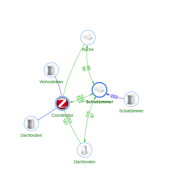

                                          @thomas-braun Danke, woran sehe ich dann "genau" ob ich ein gutes Mesh aufgebaut habe ?
                                          Thomas Braun arteck 2 Replies Last reply Reply Quote 0
                                            @hot-air-balloon
                                            Du baust das gar nicht auf, das macht der Koordinator im Verbund mit den Clients selber. Zigbee managed das selber.
                                            Du kannst nur für ein möglichst dichtes Netz an Routern sorgen.
                                            Und dann das Netz in Ruhe lassen.
