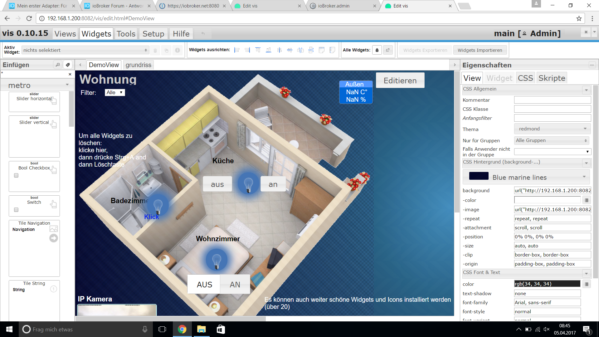

      ihr werdet sicher lachen, ich suche schon seit Tagen nach dem richtigem Weg um Visualisierungen als Vorlage zu benutzen.
      Zuerst habe ich versucht ein View zu importieren, indem ich hier https://iobroker.net:8080/vis/edit.html … only#Metro das View exportiert und bei mir den Code importiert habe. Es wird nur die Überschrift importiert (DahsUI Metro…)
      Dann dachte ich man müsste es aus dem GIT installieren, sudo npm install iobroker.vis -metro,
      seit dem habe ich Metro-Widgets zur Verfügung, welche aber nicht grafisch dargestellt werden.
      Zuletzt dachte ich, ich könnte ja das Projekt unter dem Oben genannten Link exportieren, der download schlägt fehl.
      Was mache ich falsch?
      iobroker 0.17.2
      vis 0.10.15
      Raspberry PI Zero W mit dem fertigem Image 2017-03-02-raspbian-jessie-lite
      Vielen Dank schon Mal

          danke für die schnelle Hilfe, habe es versucht, die Widgets werden immer noch nicht dargestellt.

              Nein nichts auffälliges…

                    Habe jetzt auch vis deinstalliert und die Beta installiert, aber mit metro kam die vis auch wieder drauf. Trozdem läuft es jetzt, ein großes Danke an eure Hilfe 😉
