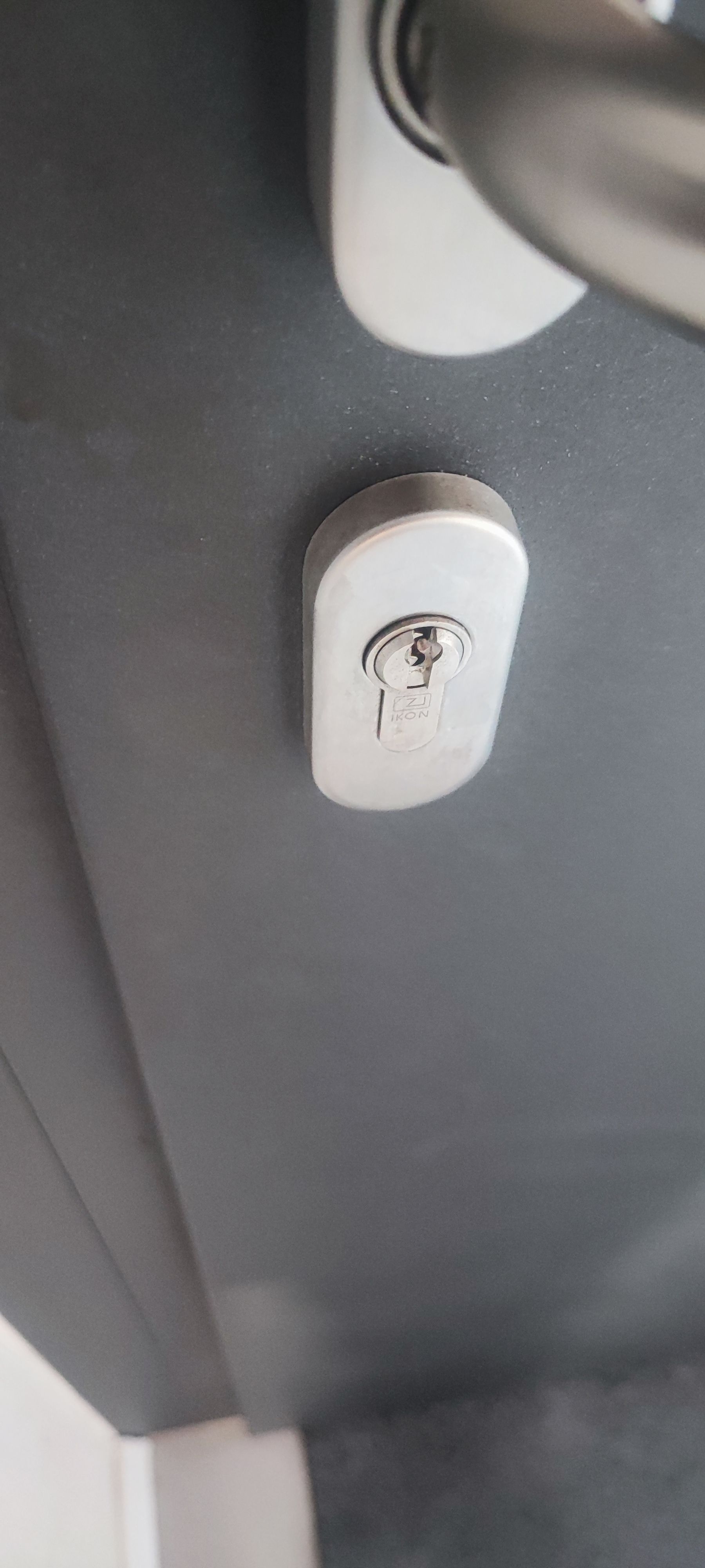

            Bevor ich so ein Projekt angehe (gerade die Haustür), würde ich die Versicherung interviewen, ob eine Fehlfunktion (und dann ein Einbruch z.B.) abgedeckt ist.
            "Unser Tipp: Auf der sicheren Seite sind Bewohner immer dann, wenn sie ihr Schloss abfotografieren und von der Versicherung prüfen lassen, damit im Ernstfall die Kostenübernahme nicht verweigert wird."
            B 2 Replies Last reply Reply Quote 1

                              Die Versicherung hat mal grünes Licht gegeben....aber der Grund ist komisch.
                              Aufgrund der Sicherheitsverriegelung der Tür.
                              Da es eine auto.5fachverriegelung ist meinen die wohl wäre ok...
