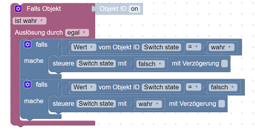

      leider funktionieren seit einem Update des Javaskript Adapters auf 5.7.0 einige meiner Skripte nicht mehr richtig. Es sind uralte Skripte die jahrelang tadellos funktioniert haben die nun verrückt spielen. Hier mal ein einfaches Beispiel:
      Hiermit möchte ich einen einfachen IKEA Tradfri Button zum Ein/Ausschalten einer Leuchte verwenden. Ich weiss mit "Umschalten" geht es einfacher aber wie gesagt ist das nur ein Beispiel:
      Wenn der Schalter ausgelöst ist und die Lampe ist an = mach sie aus
      Wenn der Schalter ausgelöst ist und die Lampe ist aus = mach sie an
      Das Skript funktioniert leider nicht, die Lampe geht an und sofort wieder aus. Das ganze tritt erst dann auf wenn ich zwei "Falls" Bedingungen verwende.
      Den "Falls -> mache / sonst" Baustein:
      Den ich in vielen Anleitung sehe gibt es bei mir leider nicht zur Auswahl. 😞

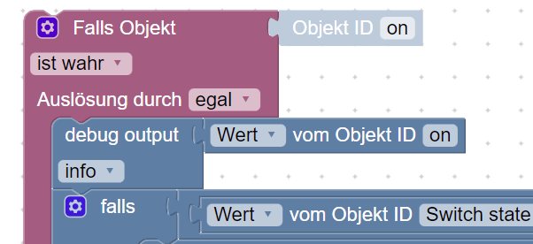

        @cherberg sagte: die Lampe geht an und sofort wieder aus
        Dann kommen zwei Trigger-Ereignisse kurz hintereinander. Bitte mittels Debug-Block prüfen!
          Du musst im "falls" Baustein auf das Zahnrad klicken und den sonst-Teil auf die rechte Seite ziehen.

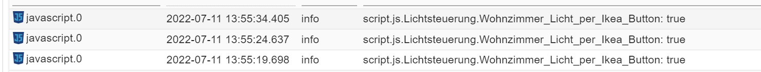

            habs geprüft:
            dreimal gedrückt, dreimal Wert = true

                paul53 @cherberg last edited by paul53
                @cherberg sagte: dreimal gedrückt, dreimal Wert = true
                ... und jedes Mal kurz ein und wieder aus?
                Dann muss die Ursache woanders liegen - nicht in diesem Skript, wobei man ein Abfrage eines Datenpunktwertes nach dem Schreiben desselben generell nicht macht (asynchrone Abarbeitung von "steuere").

                  @paul53 said in Problem mit Skripten mit mehreren Bedingungen (seit Update):
                  ich denke das war das Problem. Wie beschrieben haben diese Skripte jahrelang funktioniert, seit einem Update des Javascript und des Zigbee Adapters aber nicht mehr. Evtl hat sich hierdurch eine "Performanceverbesserung eingeschlichen" die das nun verhindert.
