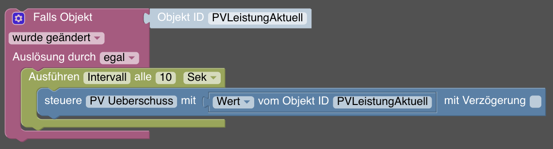

      Ich hab das hier versucht:
      Nur leider läuft das Script und schreibt fleißig alle 1Sekunden neue Werte. Wie stelle ich das denn an?

        crunchip Forum Testing Most Active @hennerich last edited by
        @hennerich mit jeder Änderung startest du einen neuen Intevall, somit jede sekunde

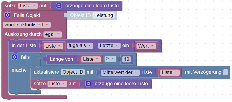

            Vorschlag mit Mittelwert über die Zykluszeit der Weiterverarbeitung:
            Wert (unter "Trigger"):

              @hennerich
              Ja weil dein wert alle sek den Trigger anstößt.
              Wenn du permanent alle x Sek den Wert in den Datenpunkt schreiben willst, lass den Trigger weg. Das Blockly schreibt dann permanent den aktuellen Wert

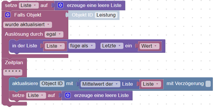

                Version Mittelwert per Zeitplan:
                  hennerich @paul53 last edited by
