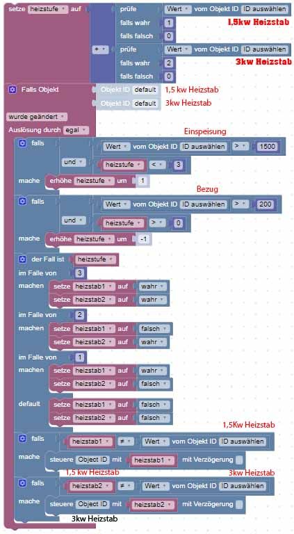

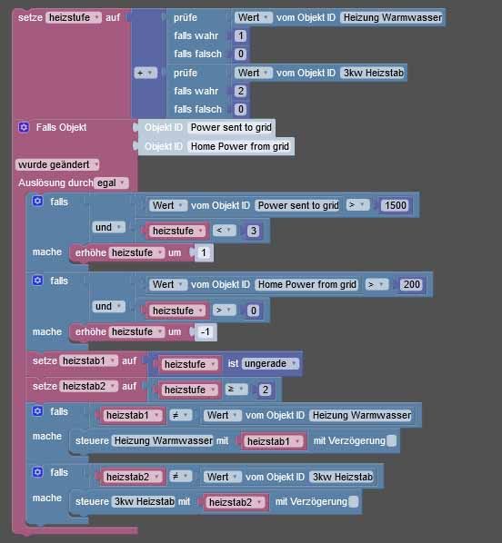

    5. PV Überschuss zum betreiben von 1 Heizstab

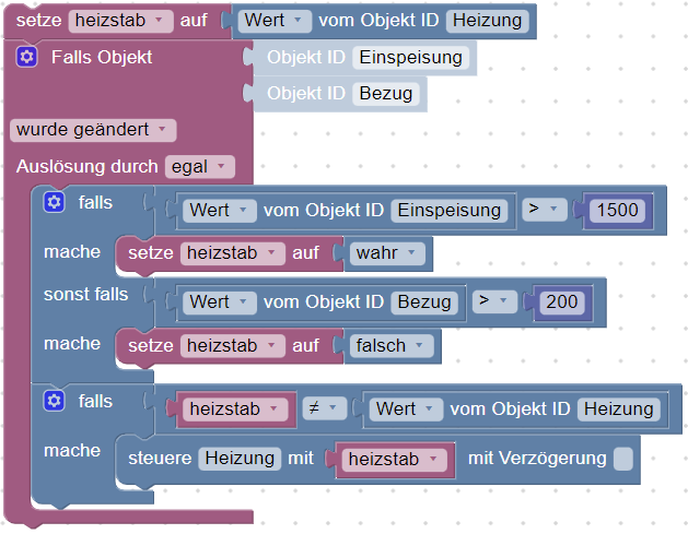

      paul53 @Hodde last edited by paul53
      @hodde sagte: mein Heizstab
      Leistung? Eine Stufe oder 3 Stufen?
      Messwerte: Bezug - Überschuss (negativ bei Überschuss) oder Bezug und Überschuss getrennt (beide positiv)?
      @hodde sagte in PV Überschuss zum betreiben von 1 Heizstab:
      code posten?

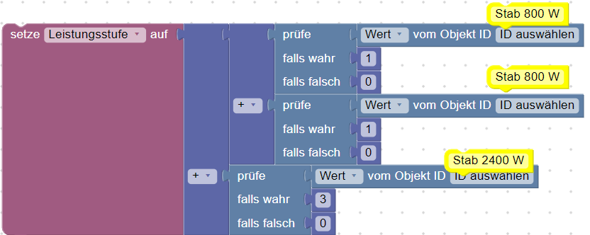

      Hier eine Version für Überschuss (positiv) und 3 mal 1 kW:
       <variables>
         <variable id="0yCRj*O9QX1#dhgtI-o5">grenzwertEin</variable>
         <variable id="k5G]U.qWO4-lc^#fGv0R">grenzwertAus</variable>
         <variable type="timeout" id="delayOn">delayOn</variable>
         <variable type="timeout" id="delayOff">delayOff</variable>
       </variables>
       <block type="variables_set" id="zo);,rK_T+=a,mP%]Wg." x="12" y="-62">
         <field name="VAR" id="0yCRj*O9QX1#dhgtI-o5">grenzwertEin</field>
           <block type="math_number" id="7%K@1T{#I/I|Lk};-m.l">
             <field name="NUM">1400</field>
           <block type="variables_set" id="I7I-F_#:#J)(O0wL4Aih">
             <field name="VAR" id="k5G]U.qWO4-lc^#fGv0R">grenzwertAus</field>
               <block type="math_arithmetic" id="d=rJR%ogfy#lFSNUW#06">
                   <shadow type="math_number" id="b+alG`6e;V6Rycn#})9|">
                     <field name="NUM">1</field>
                   <block type="variables_get" id="YHi/ucvd~zJOaY27ffQX">
                   <shadow type="math_number" id="BrB|~i^$qYCE5dc,z}(J">
                     <field name="NUM">1200</field>
               <block type="on_ext" id="^=k13pGi`kMjtE||vY.J">
                 <value name="OID0">
                   <shadow type="field_oid" id="n:wY~I3GQO$7,0:+.oY=">
                     <field name="oid">0_userdata.0.Blockly.PV_Ueberschuss</field>
                   <block type="controls_if" id="?{[99~rn+X@-!776Gil$">
                       <block type="logic_compare" id="d%IZlzT50i(a7nefKk6]">
                         <field name="OP">LTE</field>
                           <block type="on_source" id="f=2?mi+jttya*Yya7dG.">
                           <block type="variables_get" id="q{]f~,LPED4*s[Rqru9L">
                       <block type="timeouts_cleartimeout" id="|#WysqWLOkMz:?pQ*-CZ">
                         <field name="NAME">delayOn</field>
                     <value name="IF1">
                       <block type="logic_negate" id="dch2(fx(/ykyn#X-R`9x">
                         <value name="BOOL">
                           <block type="timeouts_gettimeout" id="xJVx:Mi5[U_(t*bw(Yq$">
                     <statement name="DO1">
                       <block type="timeouts_settimeout" id="=EI:`22NaF],y?uV^b1B">
                         <field name="DELAY">10</field>
                           <block type="controls_if" id="i.:l;5vs?$}^L}N-R(^T">
                             <mutation elseif="2"></mutation>
                               <block type="logic_negate" id="R(_3jAG`Md_w[,(|^wr/">
                                 <value name="BOOL">
                                   <block type="get_value" id="NG3*!?gfl8{k3cP;uW1`">
                                     <field name="OID">0_userdata.0.Blockly.Switch1</field>
                               <block type="control" id="qYesRpdij9z`93JQ2~w%">
                                   <block type="logic_boolean" id="ndh[{X~M{gFV,0p.u?49">
                             <value name="IF1">
                               <block type="logic_negate" id="r:ak[AbR=(fM06(!MiNq">
                                 <value name="BOOL">
                                   <block type="get_value" id="Wk#V-l{Fi[!?`_6`Qj_b">
                                     <field name="OID">0_userdata.0.Blockly.Switch2</field>
                               <block type="control" id="S(zYFzv^}$AcCYB-`Q`e">
                                   <block type="logic_boolean" id="r_?O8H8QBzI#o|3X!Q%#">
                             <value name="IF2">
                               <block type="logic_negate" id="jM5~.3jyY`N/(9mGWI:O">
                                 <value name="BOOL">
                                   <block type="get_value" id="*guxu@lyFFjMcgr}bL4V">
                                     <field name="OID">0_userdata.0.Blockly.Switch3</field>
                             <statement name="DO2">
                               <block type="control" id="XXUi|!^XGmi4z|s+a-/j">
                                   <block type="logic_boolean" id="J{N8i(G2CBr~GS95U1P5">
                               <block type="timeouts_wait" id="6xiZ%Mi^9lNm4OO$#|4N">
                                   <block type="timeouts_cleartimeout" id="WJ?t^mxt0H|jM5A2zX=v">
                       <block type="controls_if" id="U^YFuAk{|bn.*b{Ep;B=">
                           <block type="logic_compare" id="GddE`U/xj*}WZ:OC-j_5">
                             <field name="OP">GTE</field>
                               <block type="on_source" id="7p.M-{Jv;0@=Z(ul53Sv">
                               <block type="variables_get" id="-t@cJFEI+*?5ME9yFOuZ">
                           <block type="timeouts_cleartimeout" id="_N.QOqsujv5EzF,e1:^`">
                             <field name="NAME">delayOff</field>
                         <value name="IF1">
                           <block type="logic_negate" id="0(6[M7amQ.RY*S4wPkX3">
                             <value name="BOOL">
                               <block type="timeouts_gettimeout" id="pTQJfLPne.dmqq!4K#Q.">
                           <block type="timeouts_settimeout" id="b(4T]c7c@_xcR0^(IJQ#">
                               <block type="controls_if" id="?qIetfb=Y~enZP|MFl{L">
                                   <block type="get_value" id="Gfj4~P(NGH1)wmLG*_5i">
                                   <block type="control" id="+}7@V!ZV,:MdpdXzwfQM">
                                       <block type="logic_boolean" id="7]gwCTD%n]L)8L{d}UV;">
                                 <value name="IF1">
                                   <block type="get_value" id="c5)cE;gpnkQiW1,[Z~lq">
                                   <block type="control" id="mz4KPZXji[VtQd%D^Q)G">
                                       <block type="logic_boolean" id="aHm,f%vDaSf!ndb?Gy^;">
                                 <value name="IF2">
                                   <block type="get_value" id="qiL4rv;pF_`rhwPjnuos">
                                   <block type="control" id="1)T#:T-4fP9.161U$Ox!">
                                       <block type="logic_boolean" id="EpsV1@;P~LvEiJ]XiL]D">
                                   <block type="timeouts_wait" id="L_G?=s-{iS/.+04Ro9ln">
                                       <block type="timeouts_cleartimeout" id="NWZqJ:pmXfkR7B(bD,.L">

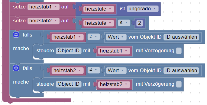

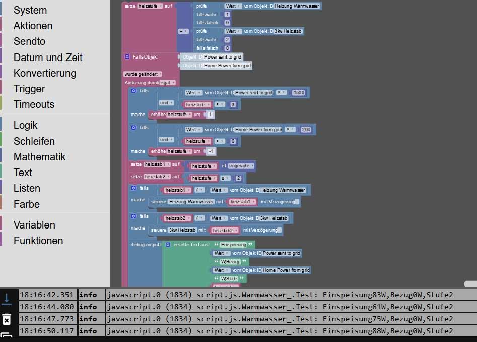

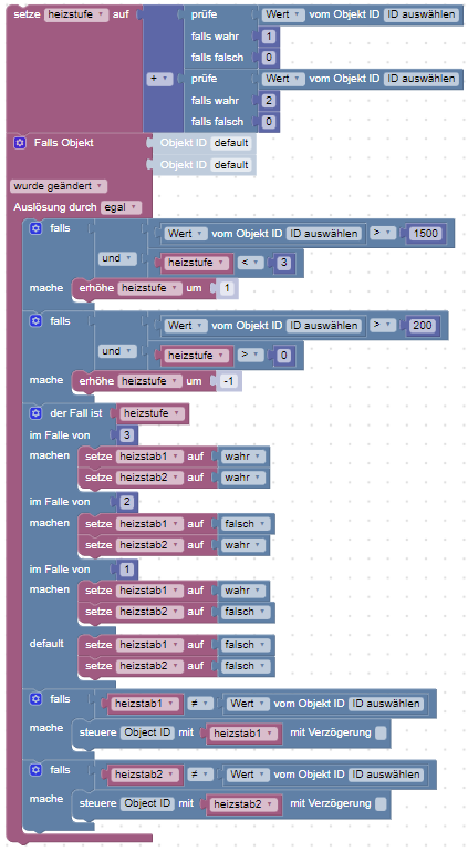

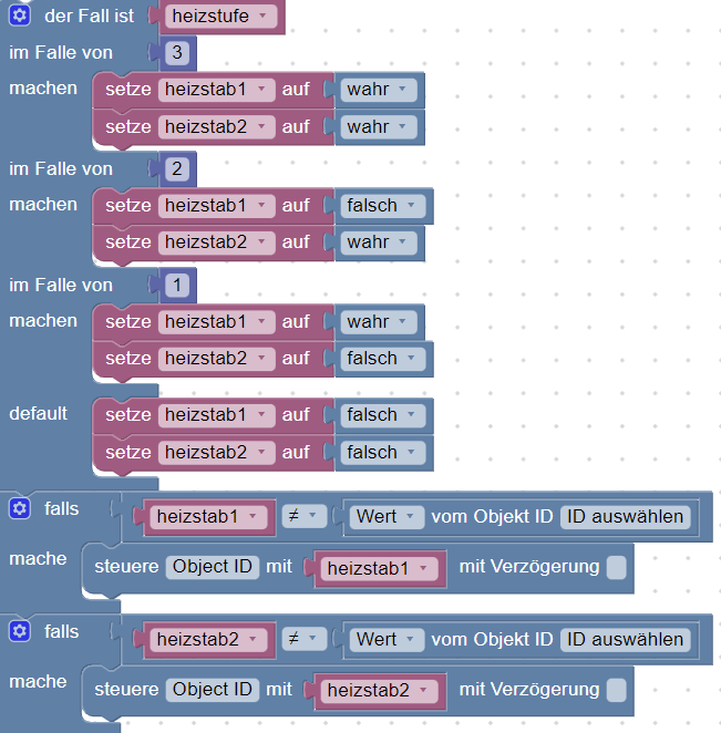

        Hodde @paul53 last edited by

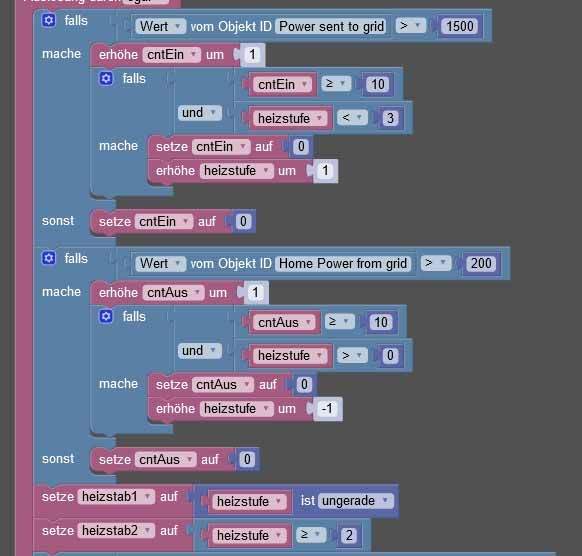

        @paul53 Gerne gebe ich hier auch etwas zurück. Da ich einen Heizstab habe, der ein eingebautes Thermostat hat, kann es sein dass theoretisch zwar geladen werden könnte, aber der Heizstab intern abgeschaltet hat.
        Der Heizstab hat 3 Stufen, die ich über einen RasPI und dessen GPIOs mit einer SSR Platine und dann 3 Leistungs SSRs schalte. Eine Temperaturerfassung mit DS18B20 habe ich gerade angefangen. Ziel ist es dass die Gastherme nur noch dann WW aufbereitet, wenn die PV das nicht schafft. Hier ist mein Skript soweit ich es fertig habe. Kommetare willkommen.
        Gruß Hodde
        PV_ÜL_HeizSt.txt
        T.Spooner 1 Reply Last reply Reply Quote 0
        • T.Spooner
          T.Spooner @Hodde last edited by
          @hodde
          darf ich mal fragen ob Du die Option eine stufenlosen Reglung in Betracht gezogen hast?
          Das würde sich sehr leicht über die CX und einen Thyristorsteller mit Phasenanschnittsteuerung realisieren lassen und es hätte den Vorteil, alle Watt zwischen den Stufen mitzunehmen.

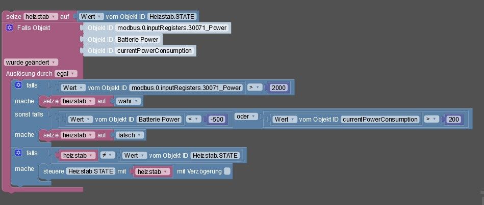

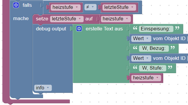

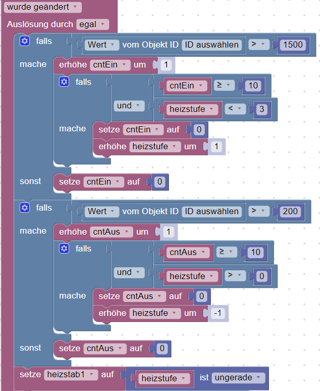

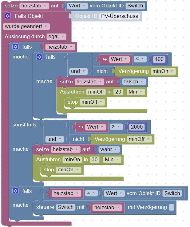

            FM last edited by

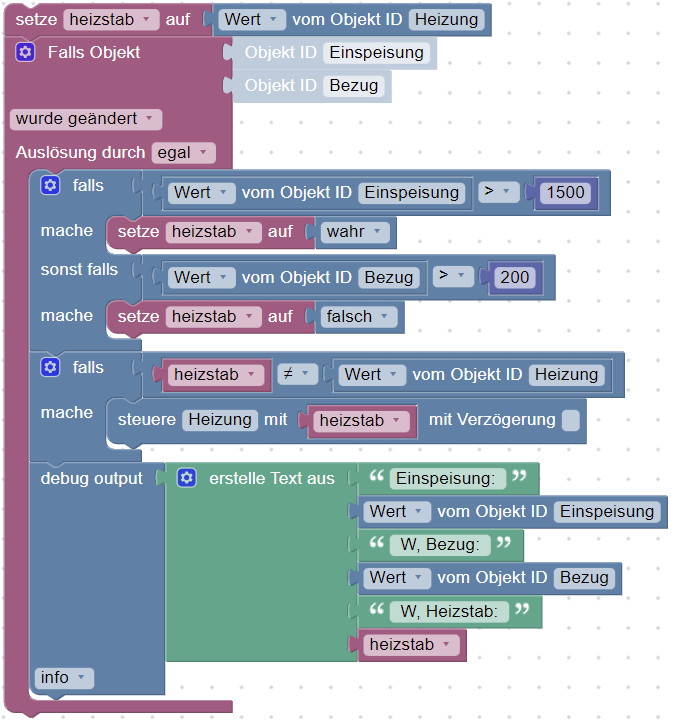

            Hi Ihr,
            habe mir nach ein paar Vorgaben von euch dieses kleine Programm kopiert und umgebaut.
            Es funktioniert auch so weit nur weiß ich nicht wie ich es ändern müsste das der Heizstab nicht so oft tacket und immer eine halbe Stunde an bleibt und dann erst wieder prüft und wieder aus geht oder eben an bleibt. Wäre dankbar wenn mir jemand helfen könnte 🙂
            Danke udn Gruß FM
              paul53 @FM last edited by paul53
              @fm sagte: eine halbe Stunde an bleibt
              Prinzip:
                FM @paul53 last edited by
                Super das ging ja Fix echt klasse so ein Forum ,eben umgebaut und mal schauen ob es heute so funtioniert, soll ja sonnig werden in Oberfranken. Melde mich wieder
                Gruß FM

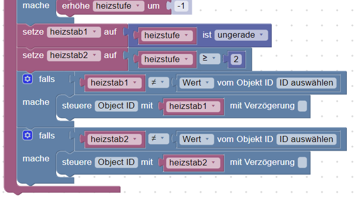

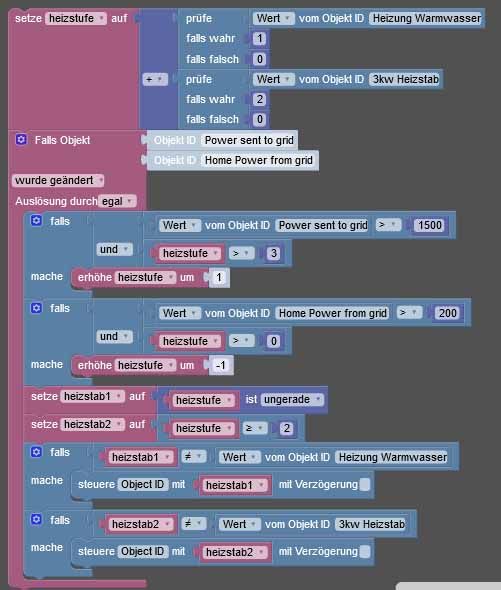

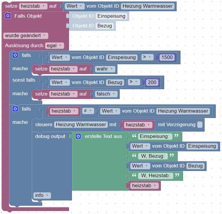

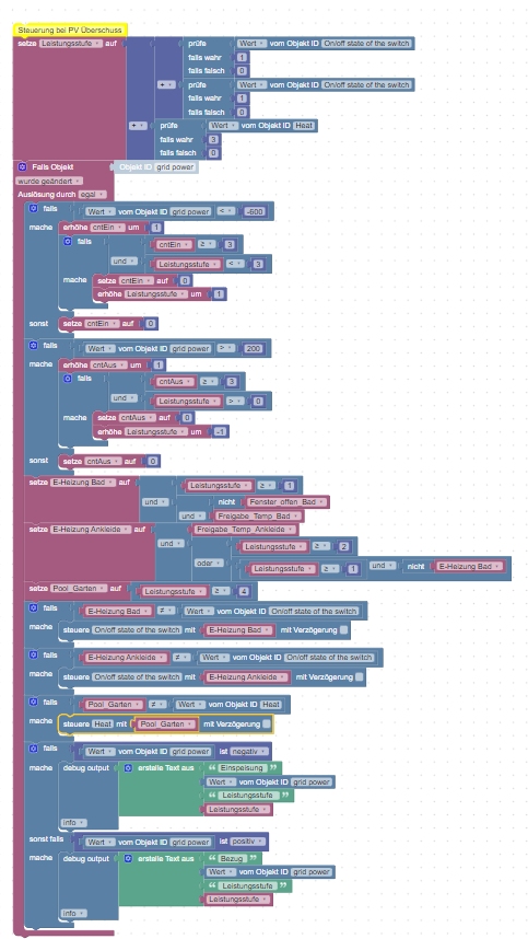

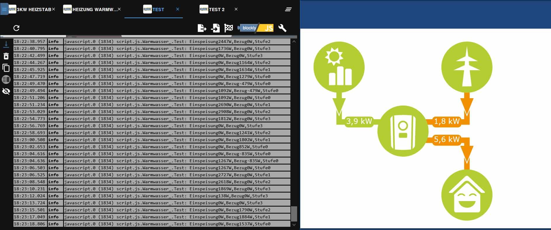

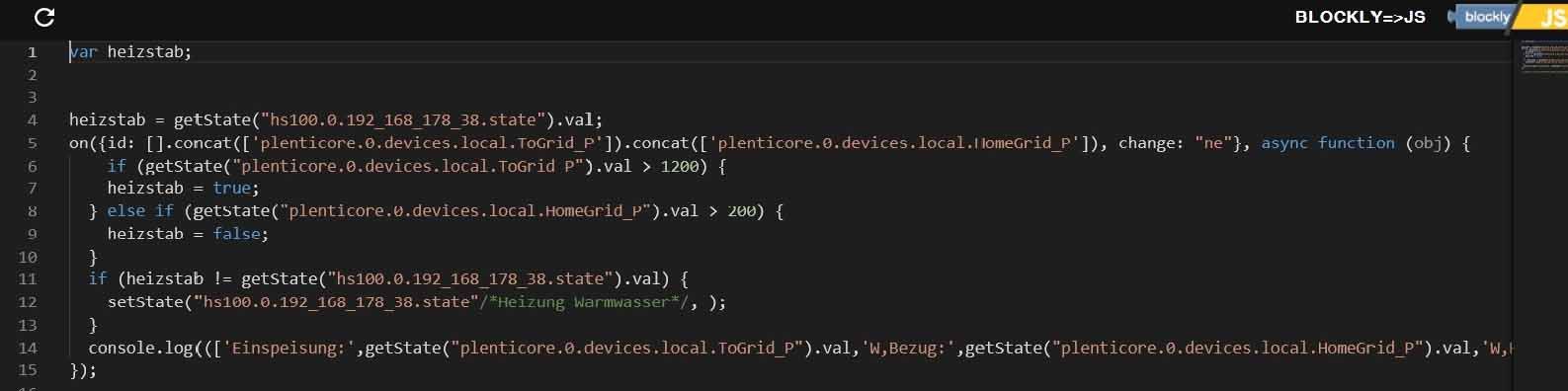

                  Spidermike @paul53 last edited by
                  ich wollte mich mal wieder melden und bescheid geben das das Script perfekt funktioniert.
                  Jetzt hab ich aber noch eine Bitte oder anliegen.
                  Ich habe mir jetzt ein ESP8266 mit zwei Temperatursensoren zusammengebaut und sie an dem 500l Boiler installiert. (habe zwei Möglichkeiten in dem Boiler 1. im oberen drittel und 2. im untereren drittel)
                  jetzt möchte ich diese Temperaturen in dem Script integrieren damit die Heizstäbe komplett ausschalten wenn sagen wir mal 55 Grad erreicht sind und ab einer Temperatur von unter 45 Grad wieder einschalten und wieder ihre arbeit machen wie jetzt im Script.
                  kannst Du mir da weiterhelfen?
                  Bekomme die Werte der Sensoren über Mqtt in den iobroker.

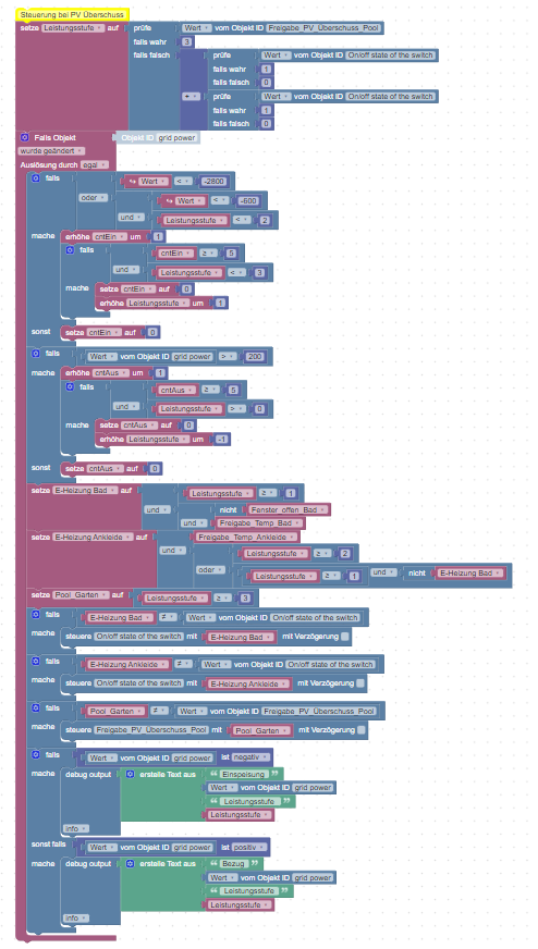

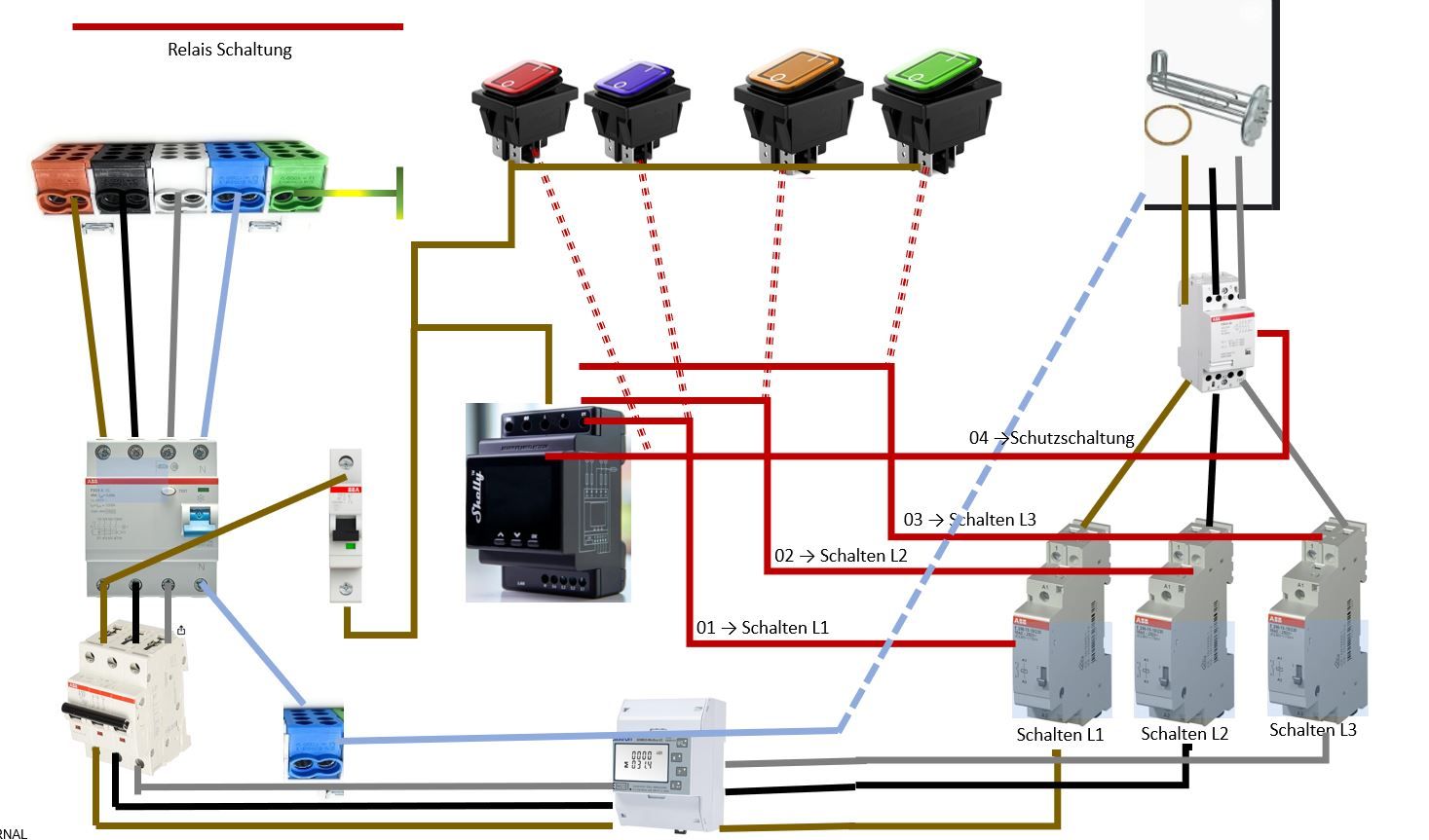

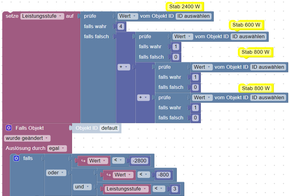

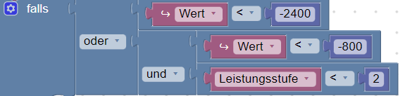

                    maik5066 @FM last edited by
                    @fm
                    könnt ihr mir das endgültige Skript zur verfügung stellen ?
                    Ich möchte folgendes Umsetzen :
                    Heizung Hysterese umzusetzen aber besten per Blockly.
                    Ich habe drei Heizstäbe die über ein Shelly von :
                    Schalter 1 (Shelly) zu Heizstab Relai 1 2000W
                    Schalter 2 (Shelly) zu Heizstab Relai 2 4000W
                    Schalter 3 (Shelly) zu Heizstab Relai 3 6000W
                    Solltemperatur einschalten ab 40°C → am liebsten per Variablen Datenpunkt
                    Solltemperatur ausschalten ab 70°C → am liebsten per Variablen Datenpunkt
                    Einmal am Tag auf über 60°C einschalten
                    Man kann es auch mit Heizstufen umsetzten, die Variabel anpassbar sind
                    40→ 50 Stufe 1
                    50→60 Stufe 2
                    60→70 Stufe 3
                    Wenn ihr ein ähnliches Skript habt baue ich mir das um. Ich muss erstmal reinkommen, ich bin leider Einsteiger.
                    Hier noch ein kleines Schaubild.

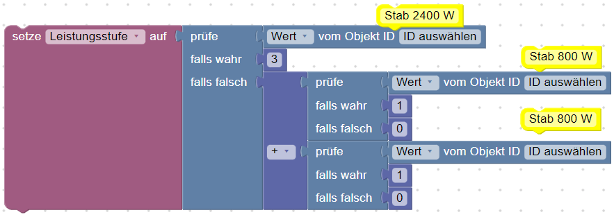

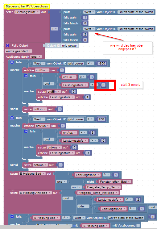

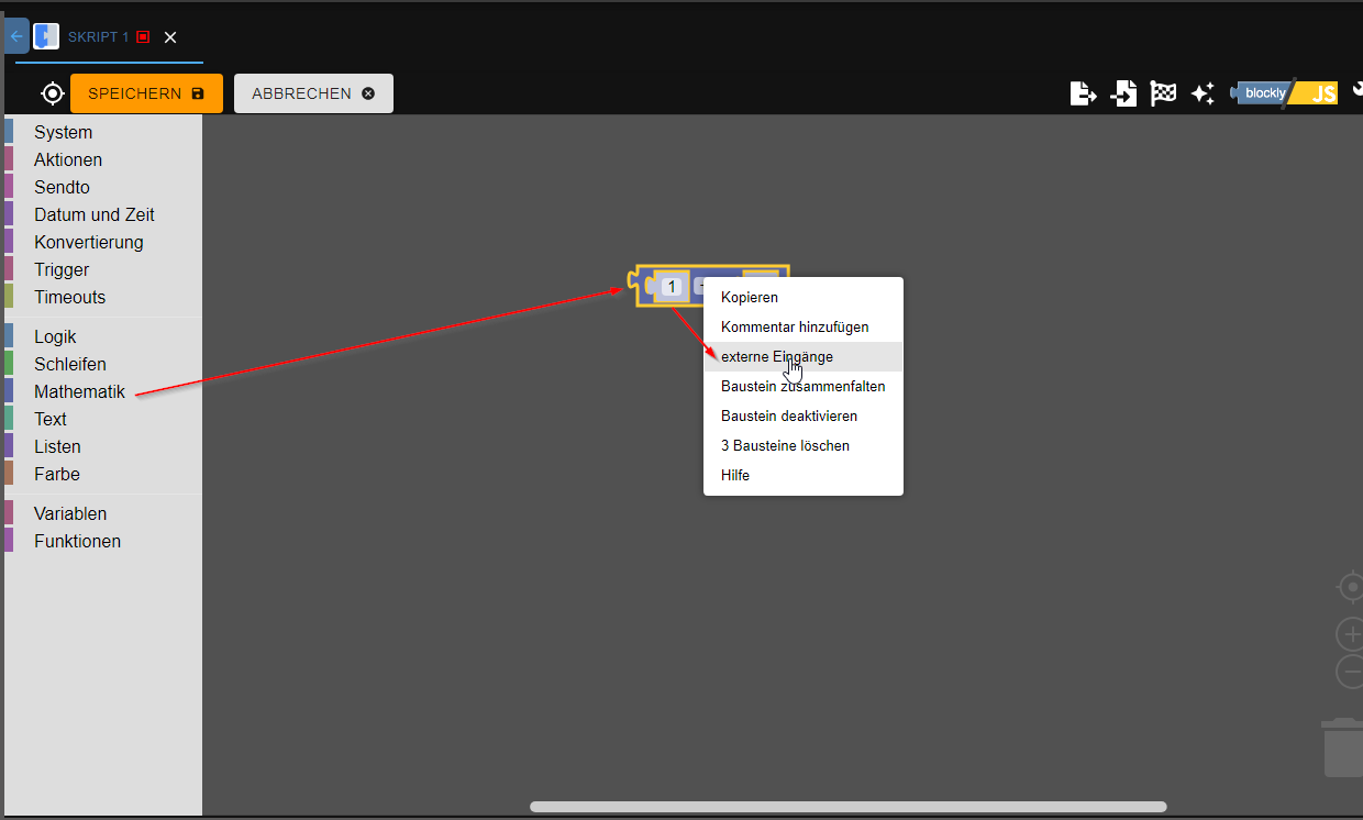

                      Andreas 9 @Diamand2k22 last edited by
                      @diamand2k22
                      Halllo, ich bin dabei das script nachzubauen und scheitere gleich am Anfang weil ich diesen Baustein "+" nicht finden kann. In deiner Abbildung ganz oben nach "setze Leistungsstufe auf", "prüfe falls falsch" kommt ein "+" mit Auswahl.
                      Wo ist dasdenn im Blockly versteckt? Der Farbe nach sollte es in "Mathematik" sein. Da finde iich nichts. Vielen Dank für einen Tip!!! 🙏
                        Diamand2k22 @Andreas 9 last edited by
                        @andreas-9
                        Hi, das Plus wie hier dargestellt ist mit externen Eingängen.
                        Rechte Maustaste klicken und externe Eingänge auswählen, dann sieht das so aus...
