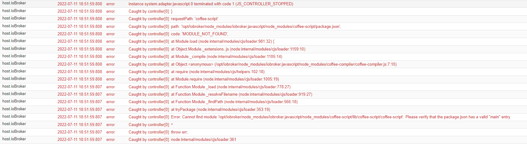

    4. *Gelöst* requestPath: 'coffee-script'
    • Stephan Schleich
      Stephan Schleich last edited by Stephan Schleich
      mein Java-Script Adapter startet nicht mehr. Jemand eine Idee?
      Node/nodejs: v6.15.1
        Thomas Braun Most Active @Stephan Schleich last edited by Thomas Braun
        @stephan-schleich
        cd /opt/iobroker
        npm ls coffee-script
        npm ls | grep ERR
        Und bitte keine Screenshots von Text sondern auch als Text (in CodeTags eingebettet) hier rein.
        Stephan Schleich 1 Reply Last reply Reply Quote 1

            • Stephan Schleich
              Stephan Schleich @Thomas Braun last edited by Stephan Schleich
              @thomas-braun Sorry, aber kein Plan was ich zu tun hab 😧
              Der Coffee Fehler ist nun weg, nun hab ich aber folgenden Fehler...

                      • Stephan Schleich
                        Stephan Schleich @Stephan Schleich last edited by Stephan Schleich
                        @stephan-schleich sagte in requestPath: 'coffee-script':
                        +-- iobroker.javascript@5.7.0 | -- request@2.88.2 | -- tough-cookie@2.5.0
                        die ganzen oder viele module sind scheinbar im javascript unvollständig, wie kann ich die alle wieder vervollständigen?
                        host.ioBroker
                        2022-07-12 15:13:21.518	error	instance system.adapter.javascript.1 terminated with code 1 (JS_CONTROLLER_STOPPED)
                        host.ioBroker
                        2022-07-12 15:13:21.518	error	Caught by controller[0]: at node:internal/main/run_main_module:17:47
                        host.ioBroker
                        2022-07-12 15:13:21.518	error	Caught by controller[0]: at Function.executeUserEntryPoint [as runMain] (node:internal/modules/run_main:77:12)
                        host.ioBroker
                        2022-07-12 15:13:21.518	error	Caught by controller[0]: at Function.Module._load (node:internal/modules/cjs/loader:822:12)
                        host.ioBroker
                        2022-07-12 15:13:21.518	error	Caught by controller[0]: at Module.load (node:internal/modules/cjs/loader:981:32)
                        host.ioBroker
                        2022-07-12 15:13:21.518	error	Caught by controller[0]: at Object.Module._extensions..js (node:internal/modules/cjs/loader:1159:10)
                        host.ioBroker
                        2022-07-12 15:13:21.518	error	Caught by controller[0]: at Module._compile (node:internal/modules/cjs/loader:1105:14)
                        host.ioBroker
                        2022-07-12 15:13:21.518	error	Caught by controller[0]: at Object.<anonymous> (/opt/iobroker/node_modules/iobroker.javascript/main.js:58:23)
                        host.ioBroker
                        2022-07-12 15:13:21.518	error	Caught by controller[0]: at require (node:internal/modules/cjs/helpers:102:18)
                        host.ioBroker
                        2022-07-12 15:13:21.518	error	Caught by controller[0]: at Module.require (node:internal/modules/cjs/loader:1005:19)
                        host.ioBroker
                        host.ioBroker
                        host.ioBroker
                        host.ioBroker
                        host.ioBroker
                        2022-07-12 15:13:21.518	error	Caught by controller[0]: at Object.<anonymous> (/opt/iobroker/node_modules/iobroker.javascript/lib/request.js:5:18)
                        host.ioBroker
                        host.ioBroker
                        host.ioBroker
                        host.ioBroker
                        host.ioBroker
                        host.ioBroker
                        host.ioBroker
                        2022-07-12 15:13:21.518	error	Caught by controller[0]: at Object.<anonymous> (/opt/iobroker/node_modules/iobroker.javascript/node_modules/request/index.js:143:19)
                        host.ioBroker
                        host.ioBroker
                        host.ioBroker
                        host.ioBroker
                        host.ioBroker
                        host.ioBroker
                        host.ioBroker
                        2022-07-12 15:13:21.518	error	Caught by controller[0]: at Object.<anonymous> (/opt/iobroker/node_modules/iobroker.javascript/node_modules/request/request.js:11:21)
                        host.ioBroker
                        host.ioBroker
                        host.ioBroker
                        host.ioBroker
                        host.ioBroker
                        host.ioBroker
                        host.ioBroker
                        2022-07-12 15:13:21.518	error	Caught by controller[0]: at Object.<anonymous> (/opt/iobroker/node_modules/iobroker.javascript/node_modules/request/node_modules/http-signature/lib/index.js:3:14)
                        host.ioBroker
                        2022-07-12 15:13:21.517	error	Caught by controller[0]: at require (node:internal/modules/cjs/helpers:102:18)
                        host.ioBroker
                        2022-07-12 15:13:21.517	error	Caught by controller[0]: at Module.require (node:internal/modules/cjs/loader:1005:19)
                        host.ioBroker
                        2022-07-12 15:13:21.517	error	Caught by controller[0]: at Function.Module._load (node:internal/modules/cjs/loader:822:12)
                        host.ioBroker
                        2022-07-12 15:13:21.517	error	Caught by controller[0]: at Module.load (node:internal/modules/cjs/loader:981:32)
                        host.ioBroker
                        2022-07-12 15:13:21.517	error	Caught by controller[0]: at Object.Module._extensions..js (node:internal/modules/cjs/loader:1159:10)
                        host.ioBroker
                        2022-07-12 15:13:21.517	error	Caught by controller[0]: at Module._compile (node:internal/modules/cjs/loader:1105:14)
                        host.ioBroker
                        2022-07-12 15:13:21.517	error	Caught by controller[0]: at Object.<anonymous> (/opt/iobroker/node_modules/iobroker.javascript/node_modules/request/node_modules/http-signature/lib/parser.js:5:13)
                        host.ioBroker
                        host.ioBroker
                        host.ioBroker
                        host.ioBroker
                        host.ioBroker
                        host.ioBroker
                        host.ioBroker
                        2022-07-12 15:13:21.517	error	Caught by controller[0]: at Object.<anonymous> (/opt/iobroker/node_modules/iobroker.javascript/node_modules/request/node_modules/http-signature/lib/utils.js:4:13)
                        host.ioBroker
                        host.ioBroker
                        host.ioBroker
                        host.ioBroker
                        host.ioBroker
                        host.ioBroker
                        host.ioBroker
                        2022-07-12 15:13:21.517	error	Caught by controller[0]: at Object.<anonymous> (/opt/iobroker/node_modules/iobroker.javascript/node_modules/sshpk/lib/index.js:3:11)
                        host.ioBroker
                        host.ioBroker
                        host.ioBroker
                        host.ioBroker
                        host.ioBroker
                        host.ioBroker
                        host.ioBroker
                        2022-07-12 15:13:21.517	error	Caught by controller[0]: at Object.<anonymous> (/opt/iobroker/node_modules/iobroker.javascript/node_modules/sshpk/lib/key.js:8:19)
                        host.ioBroker
                        host.ioBroker
                        host.ioBroker
                        host.ioBroker
                        host.ioBroker
                        host.ioBroker
                        host.ioBroker
                        2022-07-12 15:13:21.517	error	Caught by controller[0]: at Object.<anonymous> (/opt/iobroker/node_modules/iobroker.javascript/node_modules/sshpk/lib/fingerprint.js:11:18)
                        host.ioBroker
                        host.ioBroker
                        host.ioBroker
                        2022-07-12 15:13:21.516	error	Caught by controller[0]: at Function.Module._load (node:internal/modules/cjs/loader:822:12)
                        host.ioBroker
                        2022-07-12 15:13:21.516	error	Caught by controller[0]: at Module.load (node:internal/modules/cjs/loader:981:32)
                        host.ioBroker
                        2022-07-12 15:13:21.516	error	Caught by controller[0]: at Object.Module._extensions..js (node:internal/modules/cjs/loader:1159:10)
                        host.ioBroker
                        2022-07-12 15:13:21.516	error	Caught by controller[0]: at Module._compile (node:internal/modules/cjs/loader:1105:14)
                        host.ioBroker
                        2022-07-12 15:13:21.516	error	Caught by controller[0]: at Object.<anonymous> (/opt/iobroker/node_modules/iobroker.javascript/node_modules/sshpk/lib/private-key.js:10:17)
                        host.ioBroker
                        2022-07-12 15:13:21.516	error	Caught by controller[0]: at require (node:internal/modules/cjs/helpers:102:18)
                        host.ioBroker
                        2022-07-12 15:13:21.516	error	Caught by controller[0]: at Module.require (node:internal/modules/cjs/loader:1005:19)
                        host.ioBroker
                        host.ioBroker
                        host.ioBroker
                        host.ioBroker
                        host.ioBroker
                        2022-07-12 15:13:21.516	error	Caught by controller[0]: at Object.<anonymous> (/opt/iobroker/node_modules/iobroker.javascript/node_modules/sshpk/lib/signature.js:10:13)
                        host.ioBroker
                        host.ioBroker
                        host.ioBroker
                        host.ioBroker
                        host.ioBroker
                        host.ioBroker
                        host.ioBroker
                        2022-07-12 15:13:21.516	error	Caught by controller[0]: at Object.<anonymous> (/opt/iobroker/node_modules/iobroker.javascript/node_modules/sshpk/lib/utils.js:32:10)
                        host.ioBroker
                        host.ioBroker
                        host.ioBroker
                        host.ioBroker
                        host.ioBroker
                        host.ioBroker
                        2022-07-12 15:13:21.516	error	Caught by controller[0]: at Module._compile (node:internal/modules/cjs/loader:1069:27)
                        host.ioBroker
                        2022-07-12 15:13:21.516	error	Caught by controller[0]: at wrapSafe (node:internal/modules/cjs/loader:1033:15)
                        host.ioBroker
                        2022-07-12 15:13:21.516	error	Caught by controller[0]: at Object.compileFunction (node:vm:352:18)
                        host.ioBroker
                        2022-07-12 15:13:21.516	error	Caught by controller[0]: SyntaxError: Unexpected end of input
                        host.ioBroker
                        host.ioBroker
                        2022-07-12 15:13:21.516	error	Caught by controller[0]: var u = b.y.toBigInteger().multiply(
                        host.ioBroker
                        2022-07-12 15:13:21.515	error	Caught by controller[0]: /opt/iobroker/node_modules/iobroker.javascript/node_modules/ecc-jsbn/lib/ec.js:126

                                            Die Lösung war folgende:
                                            1. /opt/iobroker/node_modules/iobroker.javascript\node_modules umbenennen z.b. *.old
                                            2. npm rebuild iobroker.javascript
                                            dann läufts wieder.
