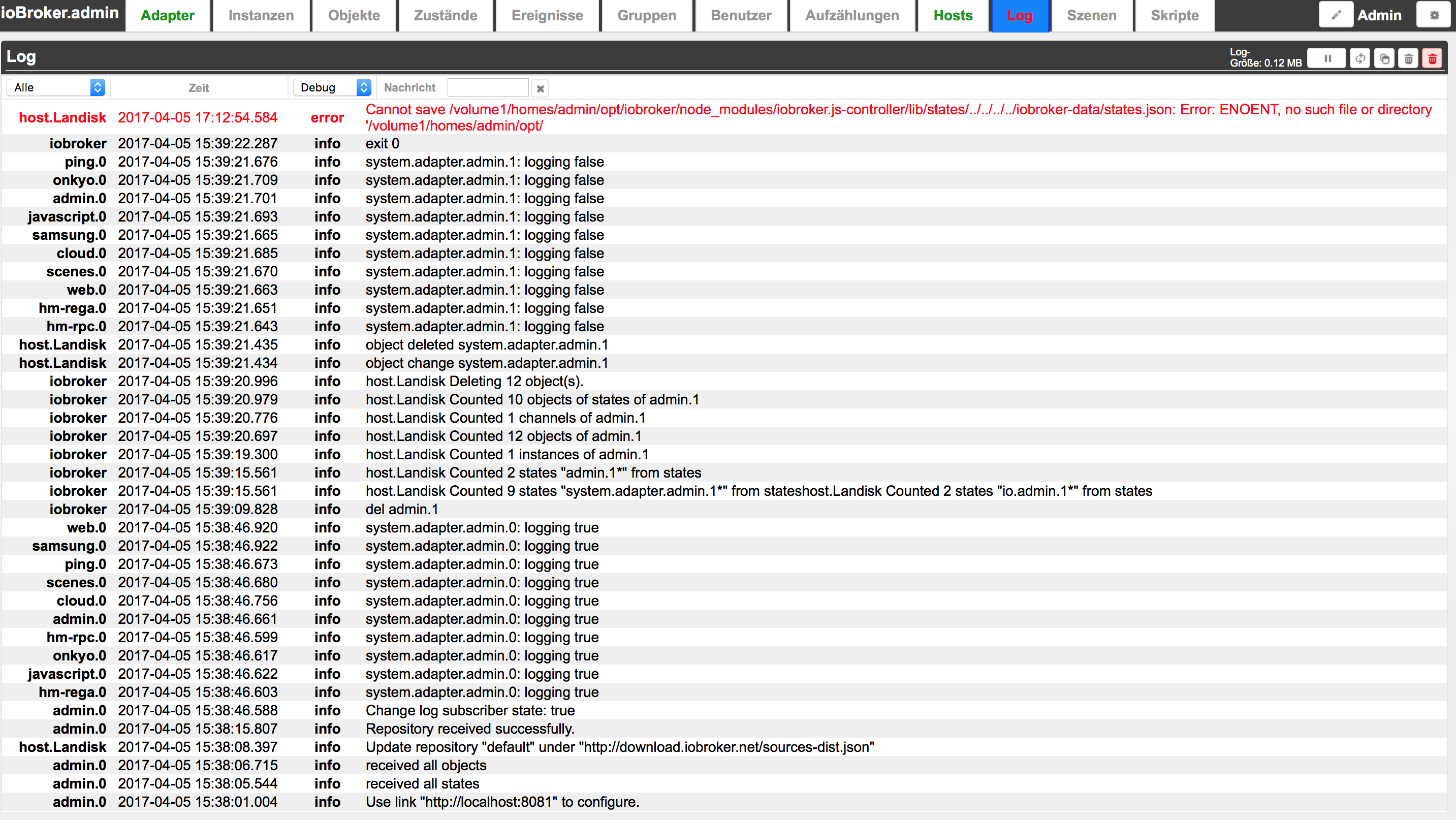

      mit den Aufgabenplaner von meinem NAS, aber wie gesagt ich kenne mich nicht aus
        jwedenig Most Active last edited by
        das ist das Skript:
        cd /volume1/homes/admin/opt/iobroker
        ./iobroker start

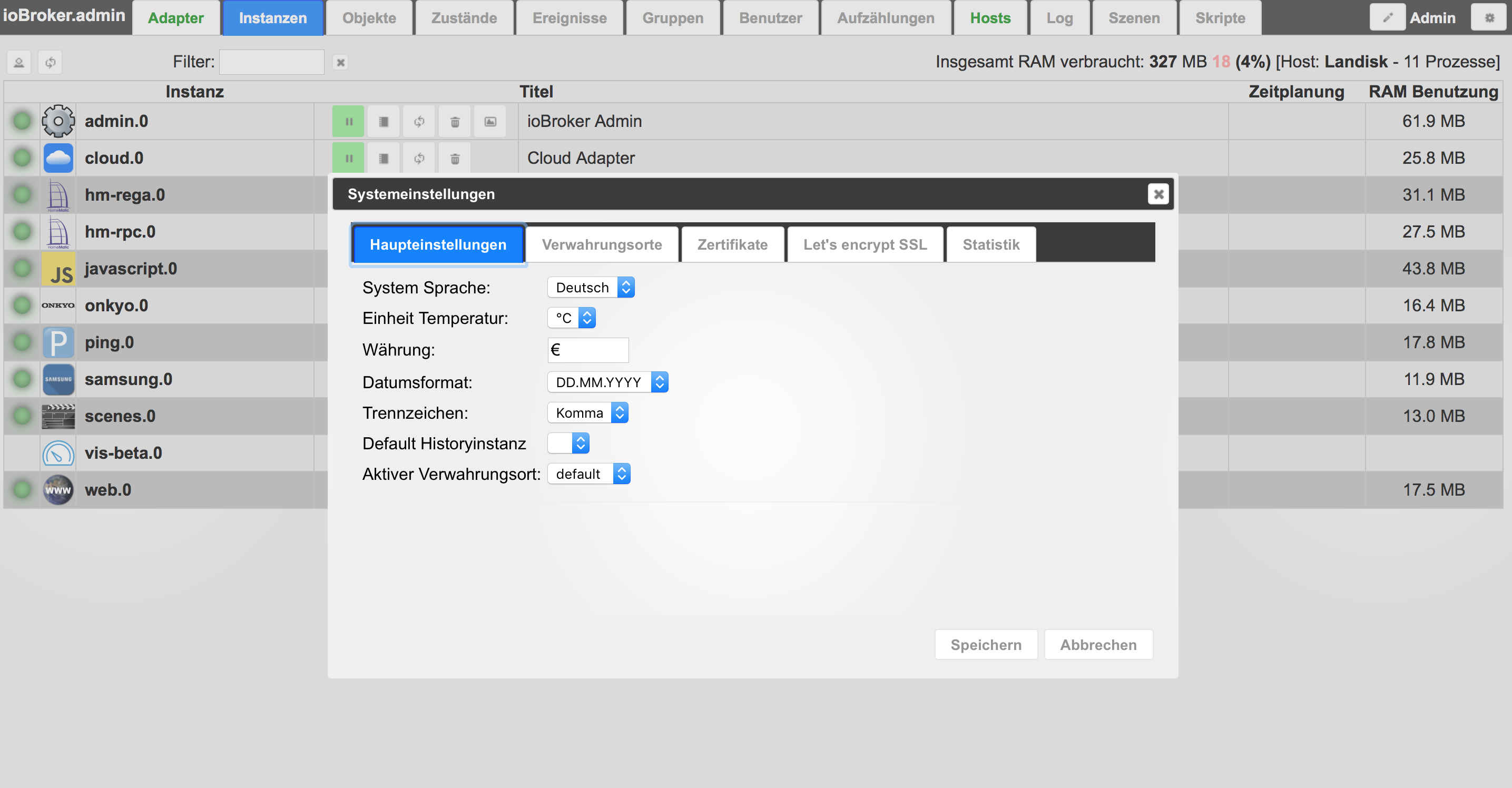

                      hey, sorry, habs geschafft mit deinem Restart Befehl , also wieder von vorne:
                      Wenn ich auf das Zahnrad klicke kommt folgendes Bild, leider nix mit latest oder so

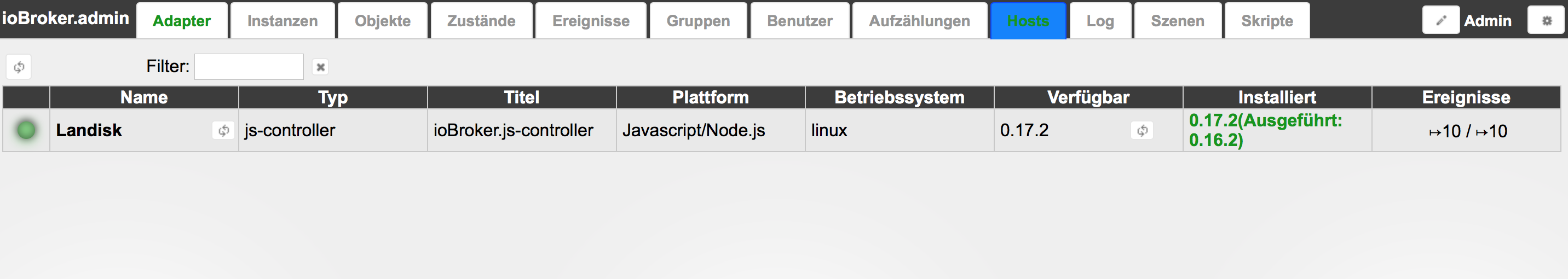

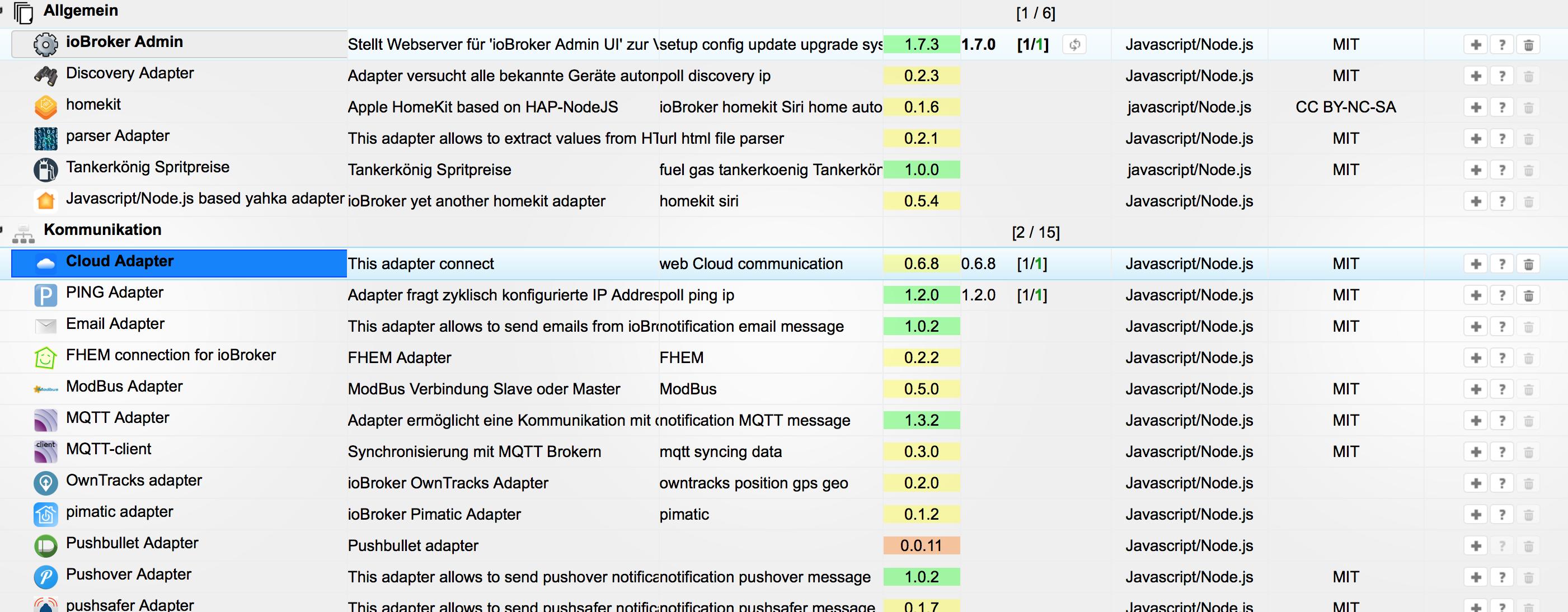

                      • eric2905
                        eric2905 last edited by
                        Laut Screenshot hast Du weder den js-controller (Reiter "Host" grün) noch alle Adapter (Reiter "Adapter" grün) aktuell.
                        Bring das erst mal ins Lot - dann kommt der Rest auch.
                        Fang aber um Gottes Willen mit dem js-controller (Host) an - sonst war's das!!!

                        • AlCalzone
                          unten, "aktiver Verwahrungsort" -> von "default" auf "latest" schalten. Wenn das da nicht ist, ist dein Admin/JS-Controller nicht aktuell. Den kannst du auf der Konsole mittels
                          iobroker update
                          iobroker upgrade self
                          aktualisieren (dauert ein wenig).
                                Hier das Ergebnis von Sudo…: Ich hoffe, dass passt so mit dem Code
                                und ein Screenshot vom LOG:

                                    "iobroker restart" (oder reboot, tut gut) - die 0.17.2 ist drauf, aber die 0.16.2 ist noch aktiv.

                                        Du postest einen Screenshot der Admin-Oberfläche ==> IoBroker muss also laufen
                                        Dann schreibst Du, das bei "IoBroker restart" die Meldung "iobroker controller daemon is not running" usw. kommt
                                        Das geht nicht ... IoBroker läuft nicht, aber Admin-Oberfläche ist da.
                                        Hast Du evtl. 2 Installationen in versch. Verzeichnissen laufen?
