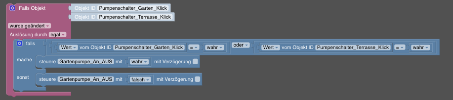

      die Aufgabenstellung scheint einfach, doch ich komme nicht weiter:
      Meine Gartenpume hängt an einer Zigbee Funksteckdose.
      Mit den beiden Aquara Tastern möchte ich die Pumpe jeweils ein oder ausschalten können - ein Taster liegt auf der Terrasse, einer an einer Stelle hinterm Haus im Garten.
      Also mit Schalter A "ON" und Schalter A "OFF", Schalter B "ON" und Schalter B "OFF", aber auch Schalter A "ON" und Schalter B "OFF"....
      Mein Skript setzt den jeweiligen Schalter auf "TRUE" und direkt wieder auf "FALSE"
      Danke im voraus.
      Tobias

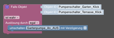

          DJMarc75 @hertob81 last edited by DJMarc75
          @hertob81 Probier mal:
          EDIT.... STOP... sind ja Taster... dann Moment

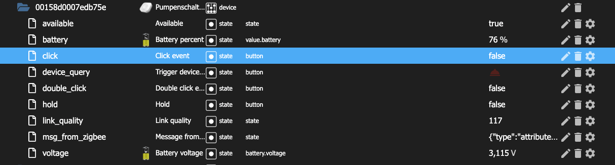

                haselchen Most Active @hertob81 last edited by
                @hertob81
                Zeig mal bitte die Datenpunkte, die du für deine Taster hast.

                    hertob81 @DJMarc75 last edited by
                    @djmarc75 und @haselchen
                    Es geht nur um den DP "Clickevent" bzw ich verwende aktuell nur den...
                    Wenn ich den Taster drücke, springt er kurz auf "true" und dann wieder auf "false".... Also Taster eben....

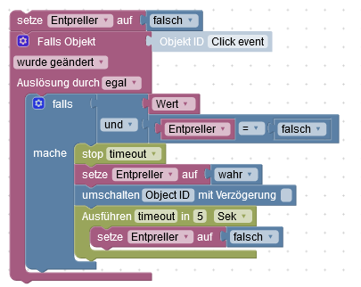

                      @hertob81 OK, die können prellen, habe das bei mir so gelöst:
                      EDIT: in Deinem Fall natürlich als Trigger beide Taster verwenden.

                            Prellen? Magst mir das kurz erklären (auch wenn ich jetzt schon eine andere Lösung hab)?
                            • DJMarc75
                              @hertob81 Also ich hab mit den Teilen so meine Erfahrung dass die irgendwann etwas "klebrig" werden und dann durch den kurzen Schaltweg es mal vorkommt dass die, wie soll ich das jetzt schreiben, nach kurzer Zeit (sehr kurzer Zeit) den Klick nochmal ausführen. Ist meine Erfahrung damit und daher hab ich das durch die Variable gelöst. Kann mich aber mal wieder täuschen und es ist nur bei mir so. 🙄
                              • crunchip
                                crunchip Forum Testing Most Active @DJMarc75 last edited by
                                @djmarc75 sagte in Steckdose mit zwei Xiaomi Aquara Schalten:
                                weil bestimmte Sensoren im Millisekunden Bereich doppelt senden, z.b die xiaomi BWM
