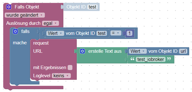

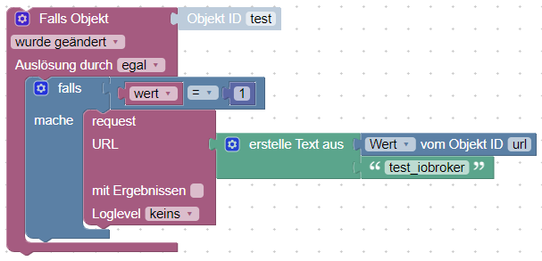

      man findet immer so viele Tipps und Tricks wie man Blocklys vereinfachen kann, doch warum funktioniert "Wert von Objekt ID" schon (oberes Bild), aber wenn ich nur "wert" verwende gehts nicht (unteres Bild)
      Kann mir das jemand kurz erklären?
      Funktioniert:
      Funktioniert nicht:
        Homoran Global Moderator Administrators @rtwl last edited by
        @rtwl sagte in vereinfachen geht nicht - "wert" statt "Wert von Objekt-ID":
        wo hast du den Block denn her?
        doch nicht etwa eine selbst angelegte Variable

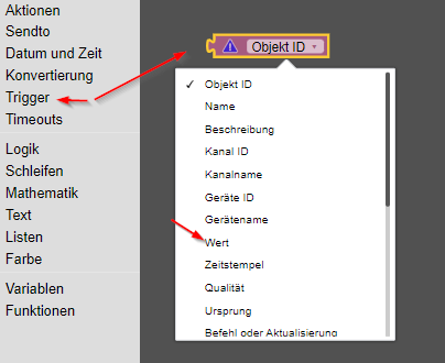

        Der Block mit dem richtig geschriebenen Wert befindet sich im Bereich Trigger als Pulldown-Menü (dort mit Object ID voreingestellt)

        • crunchip
          crunchip Forum Testing Most Active @Homoran last edited by
          @homoran sagte in vereinfachen geht nicht - "wert" statt "Wert von Objekt-ID":
          muss ja, sonst wäre Wert doch groß geschrieben
          Funktioniert nicht:
            Homoran Global Moderator Administrators @crunchip last edited by
            @crunchip sagte in vereinfachen geht nicht - "wert" statt "Wert von Objekt-ID":
            eben 😊

              rtwl @Homoran last edited by
              na sicher hab ich die selber angelegt 🙂
              Sagt ja keiner dass man das wo anders findet. 🤣 Vielen Dank! Jetzt läufts 👍

                du willst den WERT des Triggers haben, also ist der Baustein unter Trigger zu fi den.
