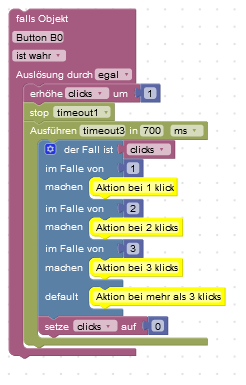

          • G
            guergen @ChrisNett last edited by guergen
            @christian-sandkaulen Hier ist ein "Mehrfach-Click-Script-Schnipsel":

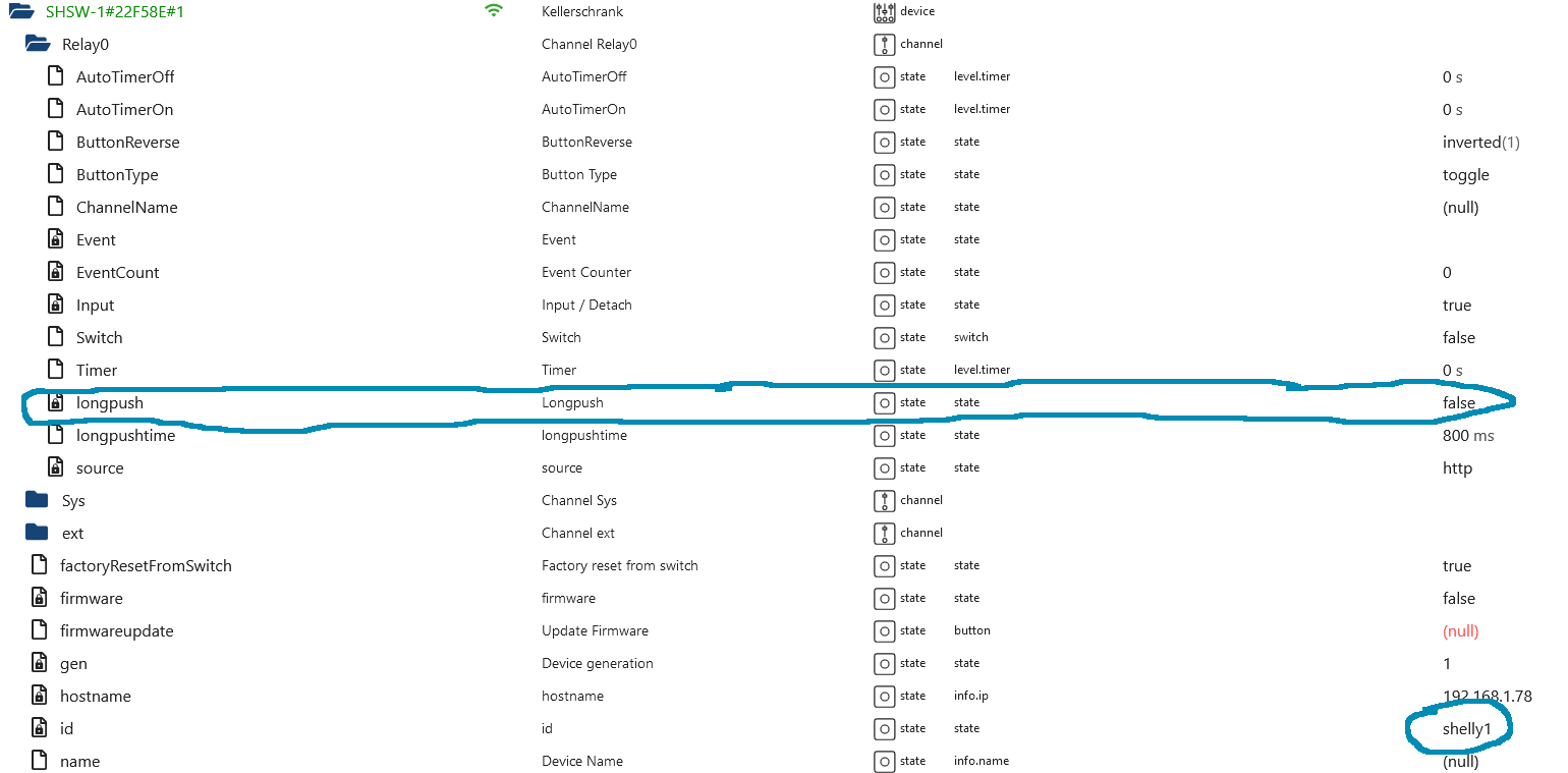

              @christian-sandkaulen shelly hat doch in den Datenpunkten "longpush", kannst du den nicht auswerten?

                • amg_666
                  amg_666 @ChrisNett last edited by
                  @christian-sandkaulen sagte in Notschalter Markisen script?:
                  der Shelly1 ?
                  guckst du:

                  • ChrisNett
                    ChrisNett @amg_666 last edited by
                    @amg_666
                    danke aber wird der nicht nur beim input typ button ausgeführt bei einem schalter passiert bei mir nix

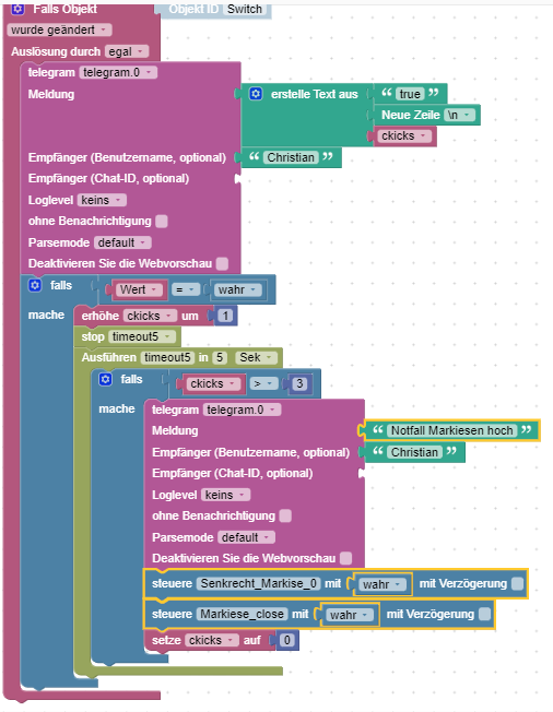

                    ich habe das jetzt so gelösst
                    • SBorg
                      SBorg Forum Testing Most Active @ChrisNett last edited by
                      Jepp,, denn was soll beim Schalter ein "Long Press" sein? Jedes einschalten wäre da ein (very) long press 😀

                      • ChrisNett
                        ChrisNett @SBorg last edited by
                        @sborg
                        ja das ist ein I65 Aufputz Schalter von Koop kann sein das man den zum Taster umbauen kann aber so habe ich mir auch erstmal geholfen..
