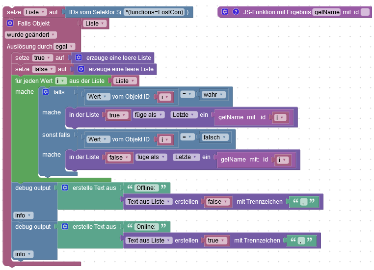

          • DJMarc75
            DJMarc75 @puppet1912 last edited by DJMarc75
            @puppet1912 Hab da mal was gebastelt und getestet. Zumindest funktionierts bei mir so ohne Verzögerung mit den Shellys:

              puppet1912 @DJMarc75 last edited by
              @djmarc75 said in Stark verzögerte Triggerreaktion IDs vom Selektor:
              return getObject(id).common.name;
              Guten Abend!
              Erstmal Danke für deine Mühen. Ich habe mir mal erlaubt dein Blockly nachzubauen und die vier bis fünf mal die ich eben getestet habe, war keine großartige Verzögerung da. Bei meinem Testscript im Moment allerdings auch nicht. Es ist mir wirklich ein Rätsel.
              Deine Herangehensweise finde ich recht interessant. Welchen Vorteil hat es, vor dem Trigger den Selektor in eine Variable zu überführen?
              Eins haben unsere Scripte allerdings gemein, beide reagieren auf jede Änderung, sodass wenn bspw drei von zehn überwachten Zuständen nur wenige Millisekunden hintereinander auf false wechseln, auch mehrere Nachrichten kommen. Hier muss ich wohl an geeigneter Stelle noch etwas einbauen.

              • DJMarc75
                @puppet1912 sagte in Stark verzögerte Triggerreaktion IDs vom Selektor:
                Dass beim Skriptstart die Variable auf den Selektor gesetzt wird und somit nicht verloren geht.
