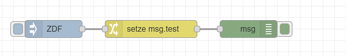

      Ich nutze als Logikmaschine NodeRed in Kombination mit dem iobroker (also NodeRed Adapter). Ich finde das intuitiver als Blockly. Wenn Du von vorne beginnst, sollte man sich das zumindest anschauen, auch wenn das hier viele unter den Tisch fallen lassen oder warum auch immer nicht erwähnen. 😉

          @homoran 3 Blöcke in NodeRed. 😉
          zumindest genauso "blocklig" wie Javascript. 😉 😉 😉

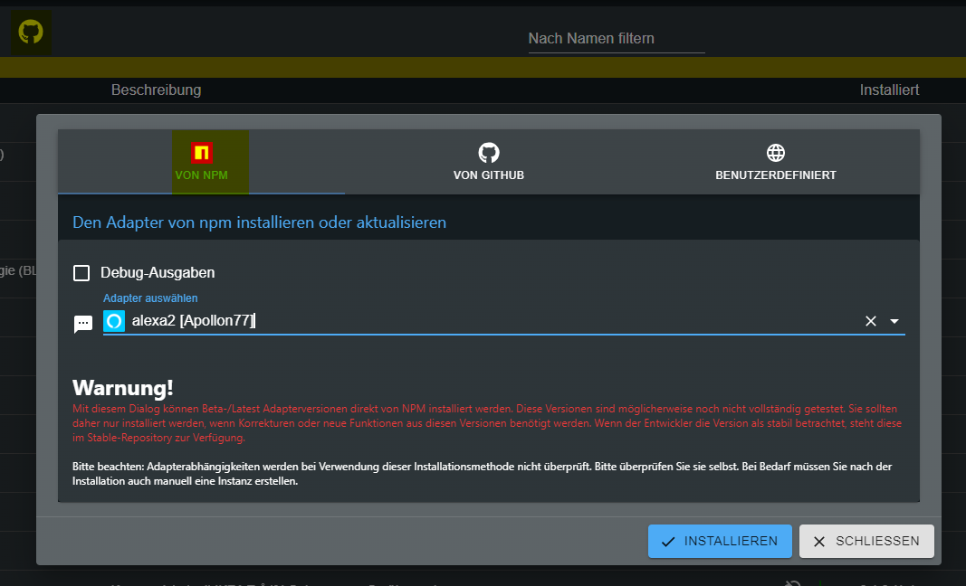

                • Ich habe den Alexa2.0 Adapter laufen. Unter Protokolle haut mir dieser alle 5 Sekunden 2 neue Einträge rein und sorgt dafür, dass die LOG-File innerhalb kürzester Zeit einfach riesig groß wird. Jemand ne Ahnung was da los ist? Bzw. wie ich hier zeigen kann was da los sein könnte?
                    Bist du zufällig als Beta-Tester unterwegs?
                    Die derzeitig aktuelle Test-Version (3.17.2) zeigt das Verhalten.
                    Mach deine Gehversuche im Stable-Zweig.

                      Oha. Ja absolut, Danke Danke 🙂 Hatte Geupdatet weil mir in der Stable angezeigt wurde, das die aktuelle Version Fehler hat und ich doch im Beta-Reposi das Update bitte ziehen solle...
                        Thomas Braun Most Active @MemphisPDM last edited by Thomas Braun
                        @memphispdm
                        Keine Ahnung was das für eine Meldung ist, aber die ist eigentlich in der Form Quatsch. Jetzt haste dir nur noch mehr Fehler reingezogen.
                        Grundsätzlich lässt das System auf Stable laufen und pickt nur gezielt Versionen zum testen aus dem Beta-Zweig.
                        Aber als Neu-Halbwissender-Anfänger ist das wenig sinnvoll.
