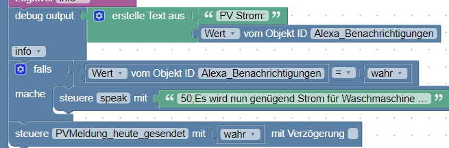

      ich habe in einem Blockly die folgende Falls Bedingung:
      Das Objekt "Alexa_Benachrichtigung" steht definitiv auf "true" und die Steuerung der Alexa funktioniert einzeln auch. Aber sobald ich die Alexa Ansteuerung unter falls setze sagt Alexa nix mehr. Der Debug Output sagt mir aber jedesmal das Alexa_Benachrichtigung true ist.
      Woran kann das liegen? Was mache ich da falsch?
      Danke für einen Tipp von Euch.

        @hotspot_2 sagte: "Alexa_Benachrichtigung" steht definitiv auf "true"
        String "true" oder boolean true?
          hotspot_2 @paul53 last edited by
          @paul53 Boolean True. Also in den Objekten ist es ein "state" und ich kann diesen nur auf FALSE oder TRUE ändern. Daher solltes ein Boolean sein.
            paul53 @hotspot_2 last edited by paul53
            @hotspot_2 sagte: Daher solltes ein Boolean sein.
            Prüfe es im Skript.
              hotspot_2 @paul53 last edited by hotspot_2
              @paul53 Ok. Bin verwundert, ist tatsächlich ein String.
              Wie kann das sein? Aber egal. Ich lege ihn nochmal neu an.
              Danke für den Tipp mit der Prüfung. Wieder was gelernt ;-).
                @hotspot_2 sagte: Wie kann das sein?
                Ein Skript oder ein falsches Widget kann auch einen String in einen Datenpunkt vom Typ "boolean" schreiben. Allerdings erfolgt dann eine Warnung des JS-Controllers.
