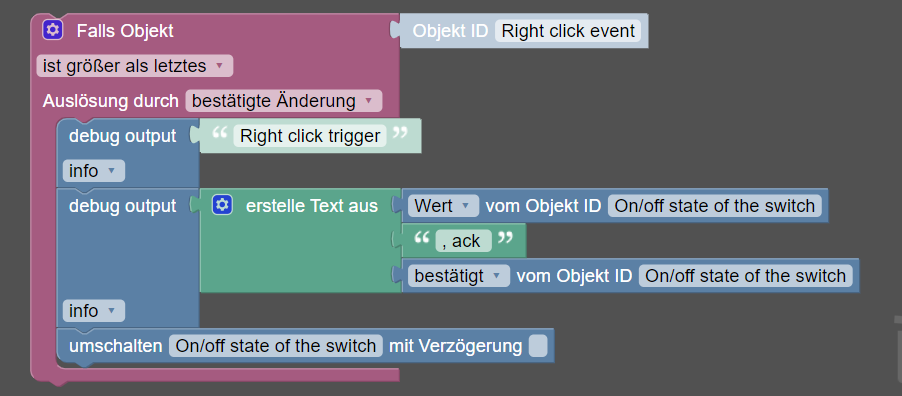

      ich kann mir nicht mehr weiterhelfen und bin etwas ratlos. Seit kurzen laufen einige scripte nicht mehr richtig. Ich glaube ich habe letztens ein Javasrcipt update eingespielt, kann aber nicht sagen ob das ursächlich ist.
      Aber zumindest haben die Blocky scripte bis vor kurzen ohne Problem funktioniert.
      Folgendes ist meine Applikation ein Ikea Schalter soll die Lidl Schaltersteckdose schalten. Das gleiche Script funktioniert wenn ich ein Homematic Steckdose anstelle der Lidl Steckdose wähle.
      Das komische ist aber das ich die Lidl Steckdose weiterhin mit Alexa steuern kann
      Ich vermute das das Script irgendwie nicht mehr mit der Object-id klarkommt.
      Vielleicht hat es etwas mit den Objektdaten zu tun. Aber keine Ahnung welche fehlen oder falsch sind.
      Hier die Objektdaten der Lidl Steckdose

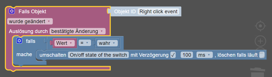

        @gogohome sagte in Seit kurzen läuft das script nicht mehr:
        liegt es womöglich an der "bestätigte Änderung" bzw was passiert wenn du anstatt"wurde geändert" auf "ist größer als letztes" änderst
        bei "Wert=wahr", kannst du übrigens einkürzen, es reicht wen da steht "falls WERT"

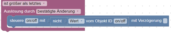

          paul53 @crunchip last edited by paul53
          @crunchip sagte: liegt es womöglich an der "bestätigte Änderung"
          Der Trigger funktioniert, wenn sich eine HM-Steckdose mit dem selben Skript schalten lässt. Man kann ihn natürlich vereinfachen.

            einen andere Tigger wählen bringt keine Besserung. mit Debug funktionen konnte ich sehen dass das script bis zum Befehl " umschalten kommt" dann aber leider nicht umschaltet.
            Wie gesagt beim HM Schalter geht es, der einzige Unterschied sind wahrscheinlich die Objektdaten.
            Bei einem HM Schalter gibt es mehrere "native" parameter.
            Aber da ich keine Ahnung von den Parameter haben würde ich ungerne mit Halbwissen etwas verändern.

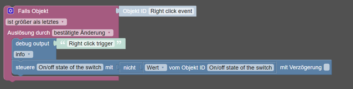

              paul53 @gogohome last edited by
              @gogohome
              Versuche es mal so (der Trigger wirkt identisch zu Deiner Konstruktion):
              • G
                leider keine Veränderung

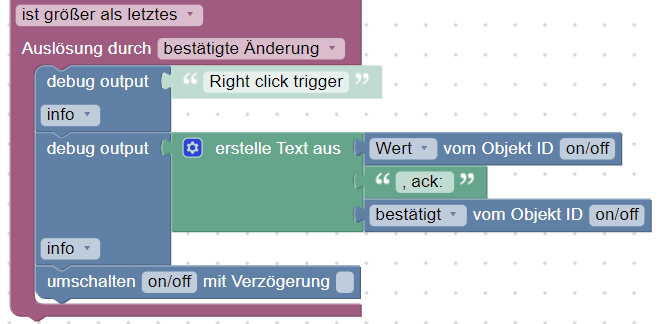

                      paul53 @gogohome last edited by paul53
                      @gogohome
                      Prüfe mal, ob wirklich nicht umgeschaltet wird, oder ob es "nur" im Zigbee-Gerät nicht ankommt:
                      • G

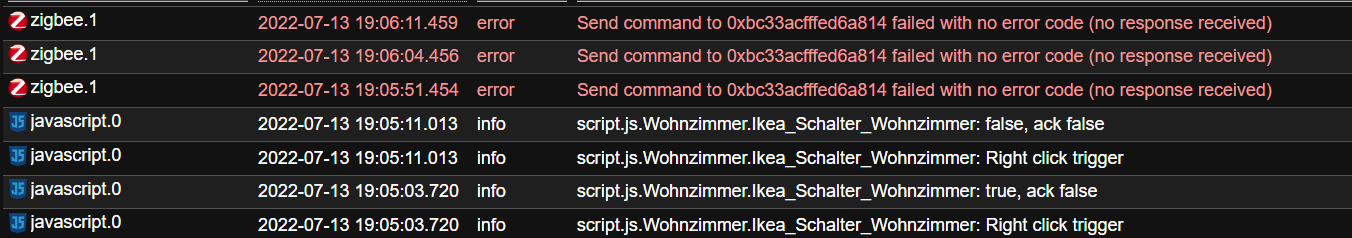

                        Ich habe es genau so umgesetzt:
                        Ergebnis im Logfile sieht so aus:
                        Nach gut 40 sec. kam im Log eine Fehler Meldung vom zigbee "...a814" ist die Lidl Steckdose.
                        Hinweis: über Alexa und den iot Adapter reagiert die Steckdose sofort und immer stabil
                          @gogohome
                          Das Skript funktioniert wie man sieht. Es ist offenbar ein Zigbee-Problem. Der Adapter bestätigt auch nicht.
