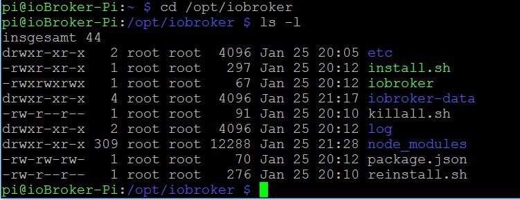

      Im folgenden Screenshot seht ihr den Ordner auf dem Raspi in dem sich IO Broker befindet.

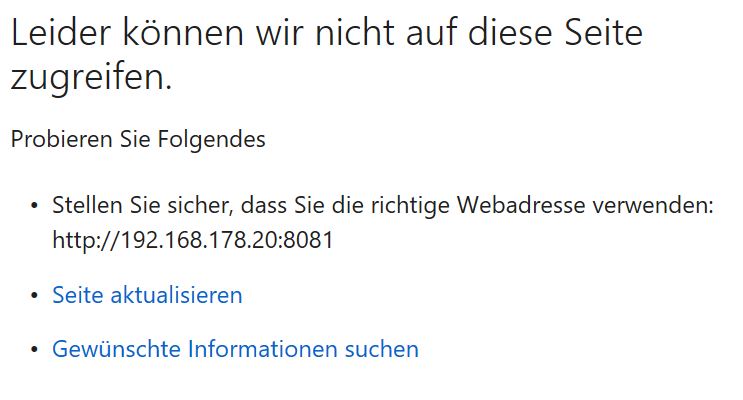

      Ich sehe den Raspi in der Fritzbox, ich kann ihn anpingen, aber wenn ich im Browser seine <ip-adresse>:8081 eingebe, erscheint im Browser

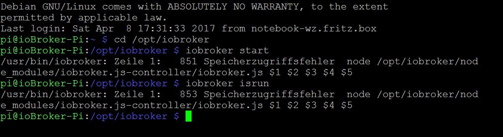

      Außerdem führen auch die üblichen Befehle im Putty zu den folgenden Fehlermeldungen

        Das sieht nach einer defekten SD-Karte aus.

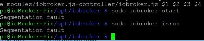

            versuch es bitte mal mit
            sudo iobroker start
            Rainer
              Sandhase last edited by
              Hallo Rainer,
              das hatte ich auch probiert, dann kommt die Meldung:
              Segmentation fault
                  Seltsam, das sind alles Speicherfehler.
                  …und jetzt der dumme Spruch der uns beiden nicht weiterhilft: Da bist du der erste, der sich damit hier meldet 😞
                  ich habe echt keine Ahnung.
