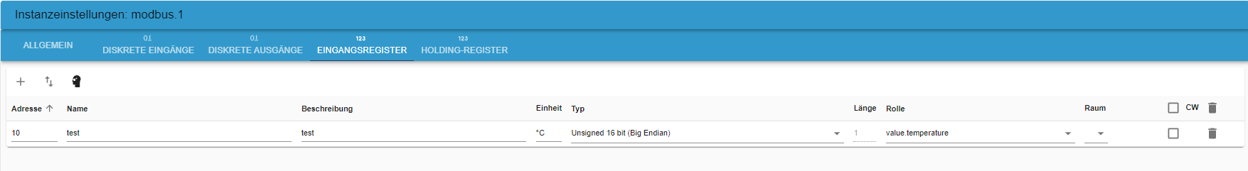

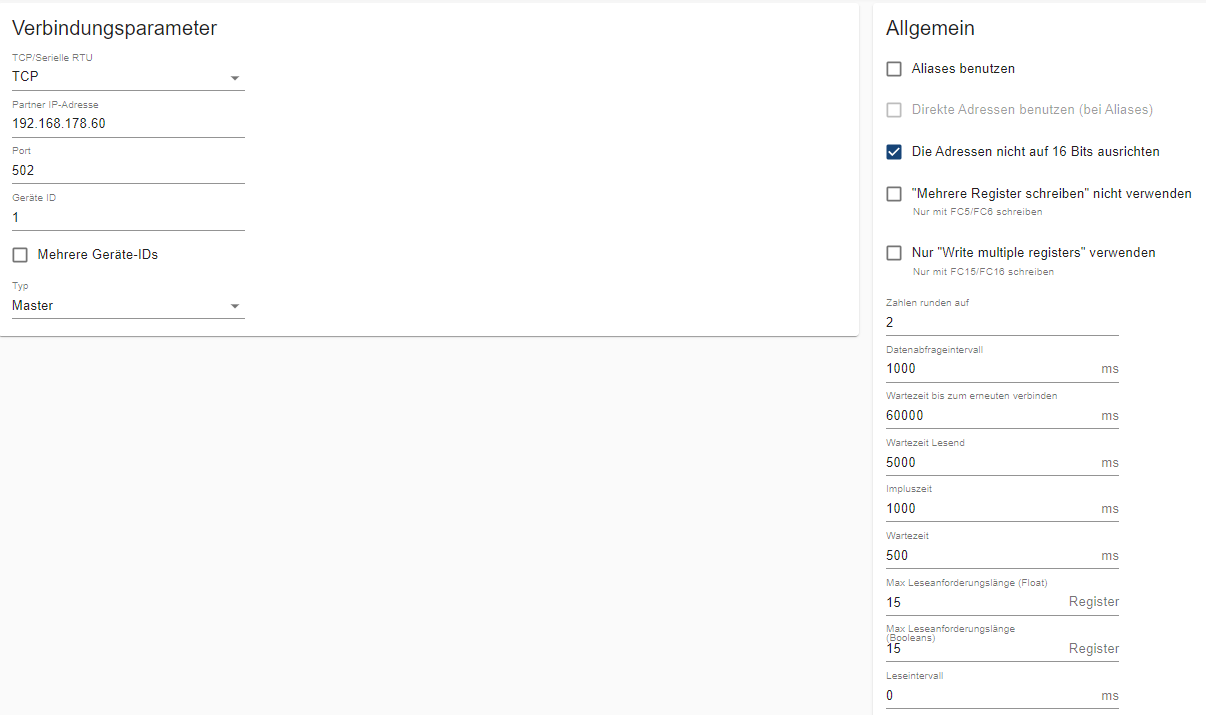

          Smartuser_1 @Glasfaser last edited by
          @glasfaser
          Screenshot 2022-07-14 133718.png 20191213_Fachmannebene_RCGX_1.0.3.2_DE.pdf

                  Glasfaser @Smartuser_1 last edited by
                  @smartuser_1 sagte in Modbus Adapter Verbindung:
                  "ECONNREFUSED","syscall":"connect","address":"192.168.178.60","port":502}
                  wie schon geschrieben , wird die Verbindung abgelehnt , hat nicht mit dem MODBUS -Adapter zu tun.
                  Weiteres habe ich dir oben dazu geschrieben !

                              beim Auslesen des Wechselrichters ist auch der Port 502 gesetzt. Das hat hier keine Auswirkungen, weil die IP Adresse doch die Geräte unterscheidet oder ...?
                                  Richtig .
                                  Welchsle mal den Port ( auf 503) und starte deine Heliotherm auch danach mal neu .
                                  Leider kenne ich Heliotherm nicht , deshalb kann ich dazu nichts sagen .

                                      @glasfaser
                                      ... erstmal vielen Dank für Deine Unterstützung & Tipps
                                      Habe jetzt den Port 503 getestet ohne Erfolg
                                      Modem neu gestartet ohne Erfolg
                                      Im Setup der WP ist DHCP aktiviert. Ich habe Heliotherm angeschrieben, ob irgendwo noch ein Problem in der WP stecken könnte.
                                      Im Vergleich zum Solaredge WR und der KEBA Wallbox ist in der Fritzbox nix anderes eingestellt. Schaue mir jetzt nochmal das IGMP Thema an.
                                        @glasfaser
                                        Habe die Heliotherm jetzt direkt an die Fritzbox 7530 angeschlossen, um das Thema switches/ Link und IGMPv3 auszusortieren. Leider auch hier kein Erfolg. Wenn ich es richtig gelesen habe, unterstützt diese Fritzbox auf jeden Fall igmpv3 ...
