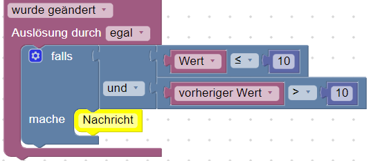

          paul53 @SmartStuffCoyote last edited by paul53
          @smartstuffcoyote sagte: Wert von "> 10" auf "<= 10" fällt
          on(idStrom, function(dp) {
             if(dp.state.val <= 10 && dp.oldState.val > 10) Nachricht();
          Oder als Blockly:
          Auswertung nur im Trigger:
          const gw = 10; // Grenzwert
          on({id: idStrom, valLe: gw, oldValGt: gw}, Nachricht);
          SmartStuffCoyote 1 Reply Last reply Reply Quote 1
