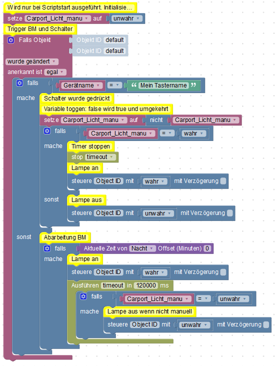

                Hallo Marcolotti
                Du müßtest BM und Schalter in einem Blockly triggern.
                Eine Hilfsvariable anlegen und doch mit einem Timer arbeiten.
                So könnte es klappen (nicht getestet!)
                Hier der Export.
                <xml xmlns="http://www.w3.org/1999/xhtml"><block type="comment" id="b_pj.K(Zx~|F4m^=/s5f" x="-187" y="-12"><field name="COMMENT">Wird nur bei Scriptstart ausgeführt. Initialisierung</field>
                <next><block type="variables_set" id="#4X@eFIr^G04V}xt=sp2"><field name="VAR">Carport_Licht_manu</field>
                <value name="VALUE"><block type="logic_boolean" id="L.LwdfI5mRKE}8WXaHr#"><field name="BOOL">FALSE</field></block></value>
                <next><block type="comment" id="PUK)!27M%M#`sN+4Ai5"><field name="COMMENT">Trigger BM und Schalter</field>
                <next><block type="on_ext" id="HB6MbU3X{QN
                P4fx_cOl"><mutation items="2"></mutation>
                            <value name="OID0"><shadow type="field_oid" id="HPI!]aPMDos9PP7x0eMG"><field name="oid">default</field></shadow></value>
                            <value name="OID1"><shadow type="field_oid" id="rhRXOOA_~jD.qLaXYVj?"><field name="oid">default</field></shadow></value>
                            <statement name="STATEMENT"><block type="controls_if" id="r)FugLJG={@3_~6J.AEG"><mutation else="1"></mutation>
                                <value name="IF0"><block type="logic_compare" id="=#Zdm@n-}nPj)-f]~6.~"><field name="OP">EQ</field>
                                    <value name="A"><block type="on_source" id="*V1ZB?z,f!~2[(jwEMm,"><field name="ATTR">deviceName</field></block></value>
                                    <value name="B"><block type="text" id="6S}#Qi`%r9sP9}7p:]}="><field name="TEXT">Mein Tastername</field></block></value></block></value>
                                <statement name="DO0"><block type="comment" id="nq!}Q|L`C0AAmPB)0JJ5"><field name="COMMENT">Schalter wurde gedrückt</field>
                                    <next><block type="comment" id="+AcI(uVy%8TOz[~,61W3"><field name="COMMENT">Variable toggen: false wird true und umgekehrt</field>
                                        <next><block type="variables_set" id="28+*w_F]mGbr]0Xkyu!y"><field name="VAR">Carport_Licht_manu</field>
                                            <value name="VALUE"><block type="logic_negate" id="1?`=~6vK]*^AH~RheULP"><value name="BOOL"><block type="variables_get" id="^V{sgWd;%E_N|V*z.?QQ"><field name="VAR">Carport_Licht_manu</field></block></value></block></value>
                                            <next><block type="controls_if" id="V]rH}-/(cV50GF4O)v1G"><mutation else="1"></mutation>
                                                <value name="IF0"><block type="logic_compare" id="fuRS(Q6EK*s7egj:oS/R"><field name="OP">EQ</field>
                                                    <value name="A"><block type="variables_get" id="h,Sbr,rjiua,(s85EtA5"><field name="VAR">Carport_Licht_manu</field></block></value>
                                                    <value name="B"><block type="logic_boolean" id="jX2qH2_7PUIOu(J,_/rw"><field name="BOOL">TRUE</field></block></value></block></value>
                                                <statement name="DO0"><block type="comment" id="sbgkl@^89:kbCVxl[U_P"><field name="COMMENT">Timer stoppen</field>
                                                    <next><block type="timeouts_cleartimeout" id="ajdN+-0jg27];]j+c:K["><field name="NAME">timeout</field>
                                                        <next><block type="comment" id="#8I2Rl@GCsa[O.]CiXeE"><field name="COMMENT">Lampe an</field>
                                                            <next><block type="control" id="G/001i)A,SEQb;(R,C+|"><mutation delay_input="false"></mutation>
                                                                <value name="VALUE"><block type="logic_boolean" id="l)=tX8_)bMS_|Y-]~o*@"><field name="BOOL">TRUE</field></block></value></block></next></block></next></block></next></block></statement>
                                                <statement name="ELSE"><block type="comment" id="smqt-[H_1@W}CDx=(qNG"><field name="COMMENT">Lampe aus</field>
                                                    <next><block type="control" id="TYO|kAxEaQ1!+_E003vM"><mutation delay_input="false"></mutation>
                                                        <value name="VALUE"><block type="logic_boolean" id="pt7e!fz:jT37#6nfiWp1"><field name="BOOL">FALSE</field></block></value></block></next></block></statement></block></next></block></next></block></next></block></statement>
                                <statement name="ELSE"><block type="comment" id="t/[_9v6YTx#75ZtJ-|nh"><field name="COMMENT">Abarbeitung BM</field>
                                    <next><block type="controls_if" id="Q|:wYiDCxo2=3e=fZuU]"><value name="IF0"><block type="time_astro" id="M)0y{SYFx((PqH^T(g=1"><field name="TYPE">night</field>
                                            <field name="OFFSET">0</field></block></value>
                                        <statement name="DO0"><block type="comment" id="vlvHuFtO*tfg}o4O?pP:"><field name="COMMENT">Lampe an</field>
                                            <next><block type="control" id="9C;(]{nuZKxtHkI5IpHB"><mutation delay_input="false"></mutation>
                                                <value name="VALUE"><block type="logic_boolean" id=";QtFjG4^tv.O}S%.#-,f"><field name="BOOL">TRUE</field></block></value>
                                                <next><block type="timeouts_settimeout" id="Wyp|Kb8zVtHLhVO%R,#j"><field name="NAME">timeout</field>
                                                    <field name="DELAY">120000</field>
                                                    <statement name="STATEMENT"><block type="controls_if" id="`0Dd~L{8gxRWXX~7ZZ]{"><value name="IF0"><block type="logic_compare" id="K_ycZh:HYcqIk*Meng[5"><field name="OP">EQ</field>
                                                            <value name="A"><block type="variables_get" id="A/hi?P1U:De!(Xe`ilw1"><field name="VAR">Carport_Licht_manu</field></block></value>
                                                            <value name="B"><block type="logic_boolean" id="PN=e~MoTd6CM,jQ`[HT0"><field name="BOOL">FALSE</field></block></value></block></value>
                                                        <statement name="DO0"><block type="comment" id="B8,*M]8{tvXt58S!eHf,"><field name="COMMENT">Lampe aus wenn nicht manuell</field>
                                                            <next><block type="control" id="Diuc,OnqU%:{7~gN~*Su"><mutation delay_input="false"></mutation>
                                                                <value name="VALUE"><block type="logic_boolean" id="wwerIq%}IopS)Z;RLmRM"><field name="BOOL">FALSE</field></block></value></block></next></block></statement></block></statement></block></next></block></next></block></statement></block></next></block></statement></block></statement></block></next></block></next></block></next></block></xml>
