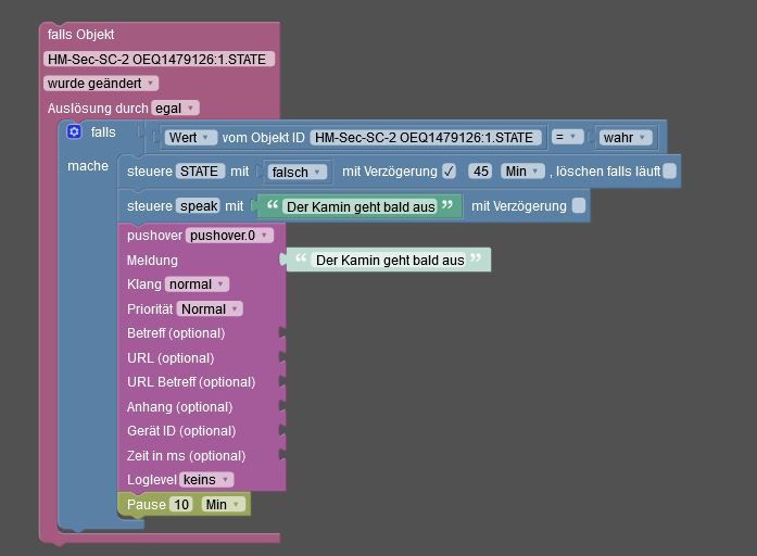

      Hallo zusammen
      Ich habe bei mir einen Mystic 3D Wasserdampf Kamin im Einsatz.
      Damit dieser nicht leer läuft habe ich einen Fensterschalter umgebaut und benutze diese um einen tiefen Wasserstand zu melden.
      Die Umsetzung klappt ganz gut, jedoch scheittert mein Script 🙂
      Die Meldung wiederholf sich x mal, wie kann ich eine Pause einfügen?
      Ziel ist es dass er 1 mal die Meldung absetzt und dann sagen wir so ca. 2h pausiert.
      Danke für die Hilfe !

          Homoran Global Moderator Administrators @ingranu last edited by
          @ingranu ist der STATE nicht readOnly?
          Kann man den beschreiben? Wohl eher nicht.
          @ingranu sagte in Meldung Wasserstand tief:
          falls der Level im Grenzbeteich nicht schwankt, sollte bei der Fragestellung kein weiterer Schritt notwendig sein.
          Wenn doch musst du mit einer Sperrvariablen arbeiten, die nach Abschicken der Meldung auf true gesetzt, und per timeout in 2h erst wieder auf false

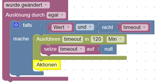

            paul53 @ingranu last edited by
            @ingranu sagte: ca. 2h pausiert.
            Prinzip:
            Wert (unter "Trigger"):
            Man muss erst eine dummy-Variable erstellen, um auf die Timer-Variable timeout zugreifen zu können.
