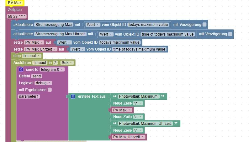

          Semmy @Thomas Braun last edited by
          So sieht das Blockly aus.
            paul53 @Semmy last edited by paul53
            @semmy sagte: So sieht das Blockly aus.
            Das sendet nur einmal, wenn es nur einmal existiert und nicht unter der Gruppe "global" gespeichert ist.
            Wozu soll die Verzögerung gut sein?
            Lese besser zuerst die Variablen ein und verwende anschließend diese (zweimal).

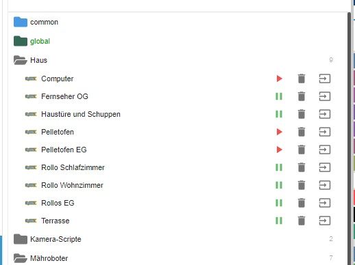

                Thomas Braun Most Active @Semmy last edited by
                @semmy sagte in Telegram sendet mehrfach die gleiche Meldung:
                Ich habe alle scripte weder in global noch in common installiert.
                Sondern?
                  So siehts aus

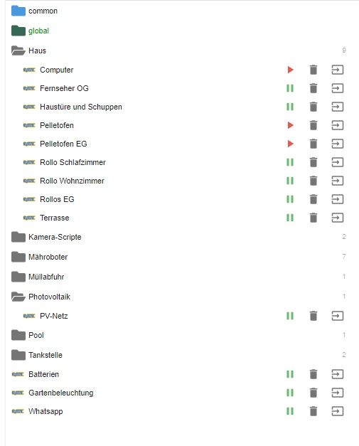

                      @semmy sagte: So siehts aus
                      Welches Skript ist es?
                        Semmy @paul53 last edited by
                        Das Script ist PV-Netz

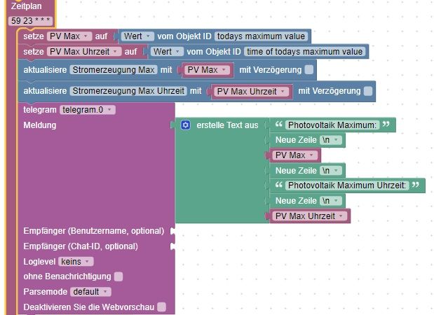

                          Semmy @Semmy last edited by
                          Ich habe es jetzt mal so gemacht und ein erster Test verlief positiv, werde es weiter beobachten.
                          Ich habe noch weitere Scripte, die mehrmals in Telegram senden.
                          Vielen Dank erstmal
