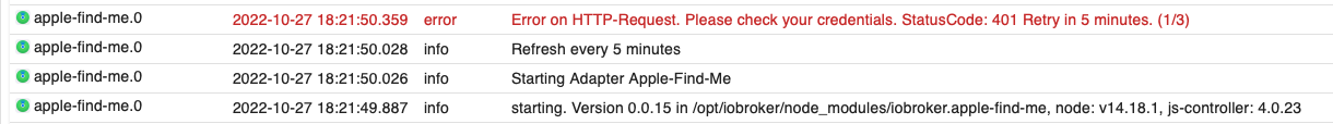

            Seit einigen Wochen geht Apple find me nicht mehr.
            Error on HTTP-Request. Please check your credentials. StatusCode: 401 Retry in 5 minutes. (1/3)
            Meine Credentials sind garantiert richtig (1. ging's bislang auch und 2. x-mal verifiziert)
            Auch mit einem speziellen Apple App Passwort hab ich hier keine Chance.
            Gehe mal davon aus, dass Apple seinen Login geändert hat 😞
              Thomas Braun Most Active @tomtomzurich last edited by
              @tomtomzurich
              Update mal dein nodejs auf v16 und verwende ein Passwort ohne 'obskure' Sonderzeichen, wenn möglich.
