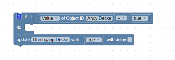

      ich bin von FHEM zu ioBroker gewechselt finde mich aber noch nicht zurecht mit Blockly…
      Ich kenne Blockly von Domoticz, aber dort waren die "Blöcke" einfacher zu identifizieren, also was ihre Funktion angeht.
      Im Moment bin ich soweit , aber ich weiss nicht wie ich das Skript triggern soll...
      Starte ich es manuell geht es. Die Geräte sind nur exemplarisch, also nicht wundern dass dort eine Lampe eine Lampe schalten soll
      Danke und Grüsse
      Komaandy
        Hallo und Willkommen im Forum!
        Ist auf den ersten Blick fast richtig 😉
        Nur das update…. muss in das Maul, wo do steht.
        An der Stelle an der du das hast käme der nächste Befehl.
        Rainer
        PS warum auf Englisch?
          Komaandy last edited by
          Hallo danke für die schnelle Antwort,
          ich habe es angepasst, allerdings scheint es nicht zu funktionieren.
          Setze ich manuell den Status ändert sich der andere leider nicht 😞
            Doof ich bin (weil unterwegs)
            Du musst natürlich einen Triggernaustein nehmen!
            Rainer
