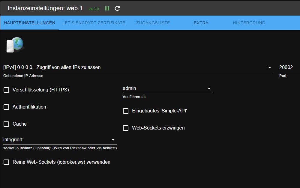

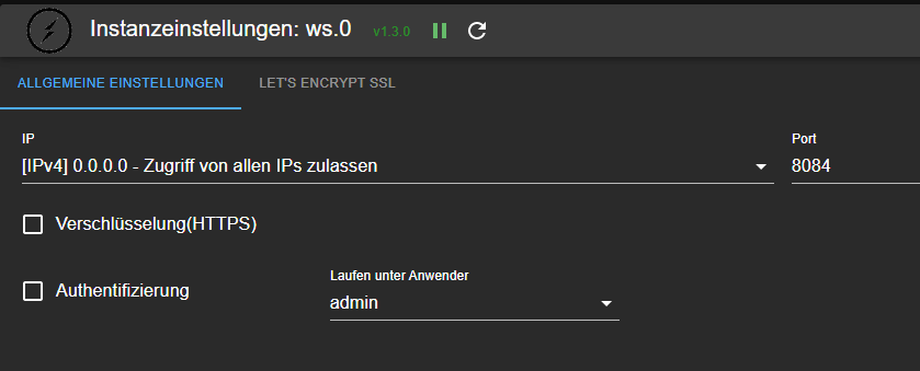

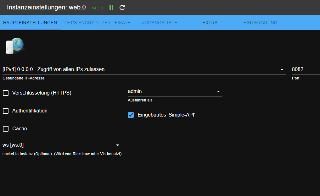

                  • qqolli
                    qqolli @bahnuhr last edited by
                    @bahnuhr
                    das ist interessant.
                    Ich nutze ebenfalls die iobroker.app sowohl auf Apple als auch auf Android. Aktiviere ich unten im Web-Adapter ws, dann laufen die ioB-Apps auf Android und Apple nicht, wobei die beiden Versionen der Betriebssysteme alt sind und nicht mehr unterstützt werden. VIS läuft und die Projekte sind alle da.
                    Aber: Auf dem aktuellen iOS und FireOS geht es ohne Probleme; trotz aktiviertem ws und simple-api.0 (=socket.io).
                    Ich muss ws nur deaktivieren um die beiden alten iOS und Android Tablets zu nutzen, dann aber auch keine VIS. Alle Geräte sind im gleichen WLAN eingeloggt.

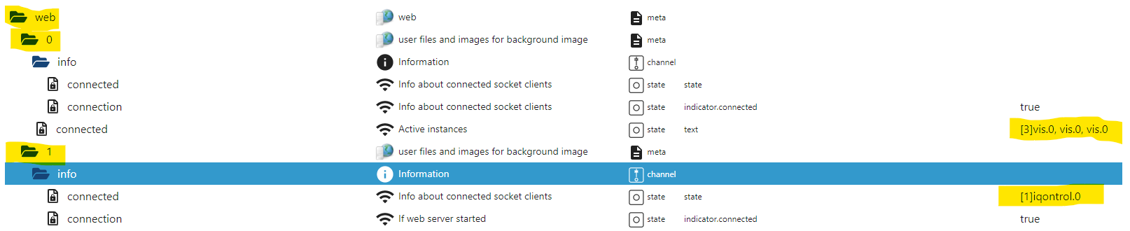

                    • metaxa
                      metaxa @bahnuhr last edited by metaxa
                      @bahnuhr das gleiche gilt auch für iQontrol Nutzer wenn gleichzeitig auch VIS laufen soll!
                      Danke dir & @crunchip !
                        mustang @bahnuhr last edited by
                        @bahnuhr @apollon77
                        ..seit ca. einer Woche konnte ich auch mit vis.edit nichts mehr verändern. Nach vielen anderen Versuchen in den Einstellungen habe ich jetzt diese Lösung für meine Installation konfiguriert.
                        Vielen Dank - so läuft es jetzt wieder alles auf DesktopPC und den Androiden.
                        Gruß mustang
