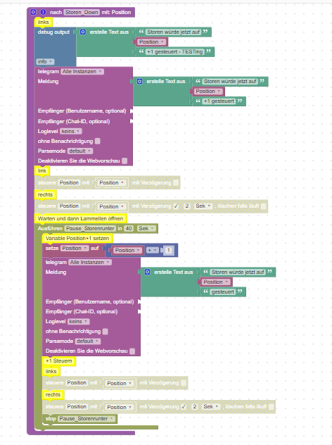

    4. Blockly warten mit Bedingung

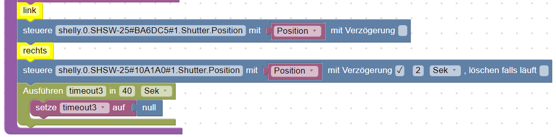

      paul53 @cainam last edited by paul53
      @cainam sagte: ca. 40sec lange überwachen
      Mann kann auch einen 40-s-Timer starten
      und diesen zusätzlich auswerten:

        das ist ja genau das ursprungsprobelm... ich will nicht immer 40sec warten... ab und zu (jenachdem wo der storen ist), geht es nur 10sec und ab und zu geht es halt 40 bis er an der position ist. Ich will einfach nur solange warten bis der erste wert erreicht ist und dann die position um 1% erhöhen...
          @cainam sagte: ich will nicht immer 40sec warten
          Genau das muss man durch den Trigger nicht: In dem Moment, in dem die Sollposition erreicht ist, wird Position+1 gesendet. Der Timer begrenzt nur die Auswertung der Ist-Position auf max. 40 s.

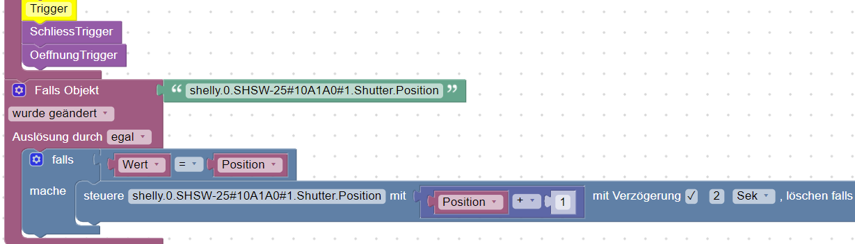

            hmm... so ganz verstehe ich es noch nicht... doch habe gerade festgestellt, shelly gibt kein "ist-position" raus. sondern nur eine sollposition (die die ich ändere wenn der storen dahin soll..) ich muss es also über eine andern Wert machen

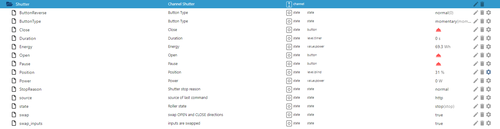

              @cainam sagte: ich muss es also über eine andern Wert machen
              Welche Werte stehen zur Verfügung (bitte zeigen)?

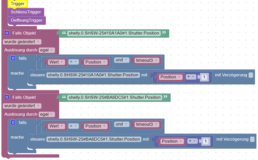

                cainam @paul53 last edited by cainam

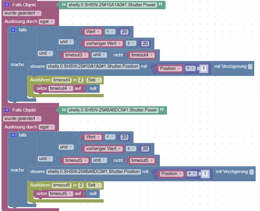

                p.s. bei deinem blockly was hat die variable "timeout3" für einen einfluss beim "falls - mache" block?
                  @cainam sagte: was hat die variable "timeout3" für einen einfluss beim "falls - mache" block?
                  Sie erlaubt das Senden von "Position+1" nur innerhalb von 40 s nach dem Senden von "Position". Siehe:
                  @cainam sagte in Blockly warten mit Bedingung:
                  Meine Idee war mal zB den Wert Stromverbrauch zu überwachen.
                  • C
                    aber so triggert es doch im moment wo ich die neue position eingebe.
                    Zb:
                    Wert jetzt 100%
                    Wert Zielwert 29% (vor +1%)
                    Kriterium <30 und vorheriger wert >=30 ist ja erfüllt in dem moment wo ich den wert 30 schreibe in Position...
                      @cainam
                      Der Trigger-Datenpunkt "Shutter.Power" hat nichts mit der Position zu tun, sondern indiziert Bewegung.
                      • C
                        das habe ich übersehen... okey ich probiere es mal so - tausend dank
                        also ich machen das
                        als eigenständige trigger welche alle 10min ausgeführt werden
                        das:
                        tue ich in mein steuerungsfunktion?
                          @cainam sagte: als eigenständige trigger welche alle 10min ausgeführt werden
                          Als eigenständige Trigger, die unabhängig vom 10-Minunten-Trigger ausgeführt werden.
                          Ich hoffe, dass eine Sperrzeit von 2 s genügt, damit "Position+1" nur einmal gesendet wird.
                          Ja. Die müssen nur wieder aktiviert und um den Timeout ergänzt werden.
                            so? habe jetzt als Testing mal nur eine Meldung an Telegram drin und noch keine direkte steuerung

                                      <block type="comment" id="#b`3^6ES?Ob(72iWT%(o">
                                        <field name="COMMENT">Rechter Storen warten für +1</field>
                                          <block type="on" id=")`[{935)VmuV;cW4s}fP">
                                            <field name="OID">shelly.0.SHSW-25#10A1A0#1.Shutter.Power</field>
                                              <block type="controls_if" id="hs;GEO4}h@B{?y,Bj8Y?">
                                                  <block type="logic_operation" id="_^#HSzE,whyy1#G0Tr|g" inline="false">
                                                    <field name="OP">AND</field>
                                                      <block type="logic_operation" id="~g1megj?2uUbS%yG9f`Q" inline="false">
                                                          <block type="logic_compare" id="IU{xz75^[b0=3+[~MV3=">
                                                            <field name="OP">LT</field>
                                                              <block type="on_source" id="1w`A|V2NaizmzYhuznRn">
                                                              <block type="math_number" id="4DL.g[@q91Vy%(ln_*19">
                                                                <field name="NUM">20</field>
                                                          <block type="logic_compare" id=")afq{([cj;ut.x;/Ip}6">
                                                            <field name="OP">GTE</field>
                                                              <block type="on_source" id="WrGQMgl/=2yYO#iyT/46">
                                                                <field name="ATTR">oldState.val</field>
                                                              <block type="math_number" id="PEbC52glHdtE+-v|OQ]y">
                                                      <block type="logic_operation" id="VyEN@];(VCsTFy$mo~t]">
                                                          <block type="variables_get" id="S5`E=3f7#QEQWFR2rj,s">
                                                            <field name="VAR" id="Yd}]MIxNBZXb0nk~+y)f">timeout3</field>
                                                          <block type="logic_negate" id="jo$5A(@Q]xj342xWsBFE">
                                                            <value name="BOOL">
                                                              <block type="variables_get" id="6F6Fx9Omf{;.nIie$.(N">
                                                                <field name="VAR" id="v;1=F,!^wuXDZ/NhQz1*">timeout4</field>
                                                  <block type="control" id="#/zq~uE8ToeOssk-2cLE" disabled="true">
                                                    <field name="OID">shelly.0.SHSW-25#10A1A0#1.Shutter.Position</field>
                                                      <block type="math_arithmetic" id="4YBYD%Kg8?t}j|wh{mC@">
                                                        <field name="OP">ADD</field>
                                                          <shadow type="math_number" id="`]Z#*AjoP4[M/]FZx+/S">
                                                            <field name="NUM">1</field>
                                                          <block type="variables_get" id="r.Zn3_hQAJ-3qzFPM`l7">
                                                            <field name="VAR" id="Dr25T)IlRH$33_O`fp$k">Position</field>
                                                          <shadow type="math_number" id="=j_1g=;.9?Ota:!pql%X">
                                                      <block type="telegram" id="koP52f8!]/d.rC2Z=x_.">
                                                        <field name="LOG"></field>
                                                        <field name="DISABLE_WEB_PAGE_PREVIEW">FALSE</field>
                                                        <value name="MESSAGE">
                                                          <shadow type="text" id="%)eaK^dTDXK~MjBJ1`6p">
                                                          <block type="text_join" id="M1-QF}+|XQ#x+rmewGX:">
                                                            <value name="ADD0">
                                                              <block type="text" id=",yQlpV3!]Nuk$mbKlyD.">
                                                                <field name="TEXT">Rechter Storen würde jetzt auf </field>
                                                            <value name="ADD1">
                                                              <block type="variables_get" id="tw7#0|S0.fIE%3]Edbk8">
                                                            <value name="ADD2">
                                                              <block type="text" id=",Ig%PBG]`k~D@T|lfx(5">
                                                                <field name="TEXT">+1 gesteuert</field>
                                                          <block type="timeouts_settimeout" id="]/wjuS%.M2k^$Z_cquqt">
                                                            <field name="NAME">timeout4</field>
                                                            <field name="DELAY">2</field>
                                                              <block type="variables_set" id="z*H~*qp5wM`vXQ^(*bsE">
                                                                  <block type="logic_null" id="bXZc#!`M]#m]pe]-On8R"></block>

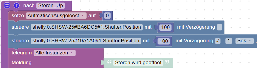

                              <block type="procedures_defnoreturn" id="4,Zm@fditO.?jQNhW-xi" x="-88" y="638">
                                <field name="NAME">Storen_Up</field>
                                <statement name="STACK">
                                  <block type="variables_set" id="?a-S*APsE.Xg2WoJ50I^">
                                    <field name="VAR" id="L#_Z!jvNF+T{o8N,sKli">AutmatischAusgeloest</field>
                                      <block type="math_number" id="eT+97R~/MC#~Rb%q=sAq">
                                        <field name="NUM">0</field>
                                      <block type="telegram" id="F_DQ}Md?Jl^Tb?Aa3+#X">
                                          <shadow type="text" id="hOx#MilDD6RH}3F}z[_H">
                                            <field name="TEXT">Jetzt würde Storen geöffnet - TESTING</field>
                                          <block type="debug" id="]:y0zq%p^QVq9,?17|~L">
                                            <value name="TEXT">
                                              <shadow type="text" id=";`7Q}sBplze+o6L`e(aC">
                                                <field name="TEXT">Jetzt würde Storen geöffnet -TESTING</field>

                                              <block type="variables_get" id="q:3D{a,GCMpsS)nU./@V">
                                            <value name="ADD2">
                                              <block type="text" id="x_*#z-%^qs#d{3taU,[e">
                                                <field name="TEXT">+1 gesteuert - TESTing</field>
                                          <block type="telegram" id="EGd?Q|OIW*+k.c9oEMOW">
                                              <shadow type="text" id="vRqFUd_X7K`M9~rP=VNy">
                                              <block type="text_join" id="G.vR6$C!Rgq^=ccJ^l1c">
                                                <value name="ADD0">
                                                  <block type="text" id="c|Bu~eW(vA3lORcpMf6F">
                                                    <field name="TEXT">Storen würde jetzt auf</field>
                                                <value name="ADD1">
                                                  <block type="variables_get" id="EdE*FBCo[~+vzlqP}jq.">
                                                <value name="ADD2">
                                                  <block type="text" id="GDNDK:*.:A*sBfe!v_kq">
                                              <block type="comment" id="5BulF^P;;De[4^3#KHDN">
                                                <field name="COMMENT">link</field>
                                                  <block type="control" id="*[MEin6#I|U/c?s`Yd*X" disabled="true">
                                                    <field name="OID">shelly.0.SHSW-25#BA6DC5#1.Shutter.Position</field>
                                                      <block type="variables_get" id="EYxP8:LQ,u:w}y[STfcI">
                                                      <block type="comment" id="k1Lk{9$4UJfi=q82k7wu">
                                                        <field name="COMMENT">rechts</field>
                                                          <block type="control" id="C|Ch](6WI1KyUN=:d4+A" disabled="true">
                                                            <field name="DELAY_MS">2</field>
                                                              <block type="variables_get" id="nX`XZQgIC00kzGa|Dl/a">
                                                              <block type="comment" id="6aWCSk%|qZ6#]}YpH8!t">
                                                                <field name="COMMENT">Warten und dann Lammellen öffnen</field>
                                                                  <block type="timeouts_settimeout" id="Domx4r**L8C$f~jbAcHX">
                                                                    <field name="NAME">timeout3</field>
                                                                    <field name="DELAY">40</field>
                                                                      <block type="variables_set" id="vD%NyIJ`0LtEJyY{53:q">
                                                                          <block type="logic_null" id="91(?b@:n`|:[o!pq=eeJ"></block>
                                                                      <block type="timeouts_settimeout" id="o!2a06x~5?dqvaKOdF9@" disabled="true">
                                                                        <field name="NAME">Pause_Storenrunter</field>
                                                                          <block type="comment" id="[XXP4ZfNC}^lQ,wq3fQ9">
                                                                            <field name="COMMENT">Variable Position+1 setzen</field>
                                                                              <block type="variables_set" id="Z3a{KWKiW/e@Mk9,LpJ_">
                                                                                  <block type="math_arithmetic" id="#7xd-Iwrj]%qovY6dv{;">
                                                                                      <shadow type="math_number" id="~?-7pj-@oLr#Qu^Vp2dY">
                                                                                      <block type="variables_get" id="Nf}%SZ?3s./T}R8rbOQ:">
                                                                                      <shadow type="math_number" id="SZsbtJ3~G$]8STFcU?2E">
                                                                                  <block type="comment" id="jX#7CI%n/2}7X.5L_v|P">
                                                                                    <field name="COMMENT">+1 Steuern</field>
                                                                                      <block type="comment" id="oIO[CC,VCk9{F*SbrHJI">
                                                                                        <field name="COMMENT">links</field>
                                                                                          <block type="control" id="V]z%4I+V{1lYw}e3JH^p" disabled="true">
                                                                                              <block type="variables_get" id="ip(pE/0fu[iRs]l*)eV[">
                                                                                              <block type="comment" id="`Up3#~j-+=uDi%aDMY{K">
                                                                                                  <block type="control" id="NX=%l8y)`rwLHm7b2kNf" disabled="true">
                                                                                                      <block type="variables_get" id="ItlHeuaiHjcVJNxIY8i@">
                                                                                                      <block type="timeouts_cleartimeout" id="ZxgUtZ/NqH$#`Ivf`r08">
                              @cainam sagte: noch keine direkte steuerung
                              Ohne direkte Steuerung kann man es nicht testen, da dann keine Stromaufnahme erfolgt (Shutter.Power bleibt 0).

                                    cainam last edited by cainam
                                    es funktioniert soweit, nur das aufmachen geht nicht ich erhalte folgende fehler:
                                    influxdb.0
                                    2022-07-18 17:55:02.114	warn	Add shelly.0.SHSW-25#10A1A0#1.Shutter.Position to conflicting Points (1 now)
                                    influxdb.0
                                    2022-07-18 17:55:02.090	warn	Error on writePoint("{"value":"{\"ack\":false}","time":"2022-07-18T15:55:01.052Z","from":"system.adapter.javascript.0","q":0,"ack":false}): Error: {"error":"partial write: field type conflict: input field \"value\" on measurement \"shelly.0.SHSW-25#10A1A0#1.Shutter.Position\" is type string, already exists as type float dropped=1"} / "{\"error\":\"partial write: field type conflict: input field \\\"value\\\" on measurement \\\"shelly.0.SHSW-25#10A1A0#1.Shutter.Position\\\" is type string, already exists as type float dropped=1\"}\n""
                                    shelly.0
                                    2022-07-18 17:55:01.058	error	Datatype for SHSW-25#10A1A0#1.Shutter.Position differs from expected, ignore state change! Please write correct datatype (number)
                                    javascript.0
                                    2022-07-18 17:55:01.050	info	State value to set for "shelly.0.SHSW-25#10A1A0#1.Shutter.Position" has to be type "number" but received type "string"

                                    aufmachbefehlt:
                                    <block xmlns="https://developers.google.com/blockly/xml" type="procedures_defnoreturn" id="4,Zm@fditO.?jQNhW-xi" x="-137" y="613">
                                            <block type="control" id="5rs8j;oV%OmL2(92R^Tu">
                                                <block type="variables_get" id="T][~8xND;`62Zq~/zY(8">
                                                <block type="control" id="8KC#vz`*pKIAjEG;raT^">
                                                  <field name="DELAY_MS">1</field>
                                                    <block type="convert_tonumber" id="!6#I[C#v_AD0)EZ%8%Sq">
                                                        <block type="variables_get" id="Y9x0]FTkQzRe5))@q:f%">
                                                          <field name="TEXT">Storen wird geöffnet</field>
                                                          <value name="TEXT">
                                      @cainam sagte:
                                      Irgendwo wird ein String anstelle einer Zahl in den Datenpunkt geschrieben.
                                      EDIT: Die Variable Position wird nirgends gesetzt.
                                      oder

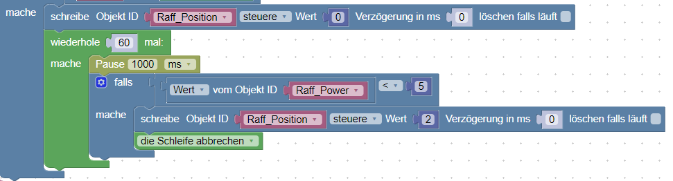

                                        rtwl @cainam last edited by
                                        Meine Idee war mal zB den Wert Stromverbrauch zu überwachen. Dh beim Runtergehen ist dieser auf >50W. sobald dieser wieder auf 0ist würde dann der Befehl auf 66% ausgelöst. doch schaff ich das nicht
                                        Ich zitiere mal deine Idee aus Beitrag #1. Selbe Idee hatte ich auch und konnte es so lösen.
                                        Keine Ahnung ob du es mittlerweile geschafft hast, aber vielleicht hilfts dennoch:
                                        Raff_Position bzw Raff_Power sind die jeweiligen Datenpunkte der Shellys.
                                        Sobald Position 0 angefahren wird, wird eine Minute lang (60 Wiederholungen) jede Sekunde (Pause 1000ms) geprüft ob der Stromverbrauch kleiner als 5W ist. Falls ja, wird auf Position 2 gefahren und die Schleife abgebrochen.
