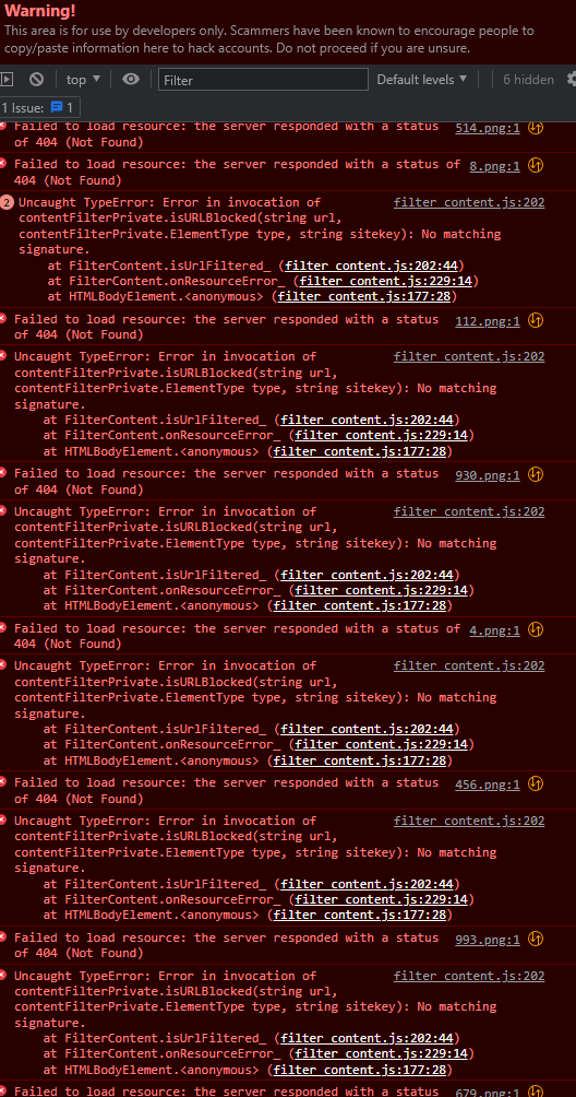

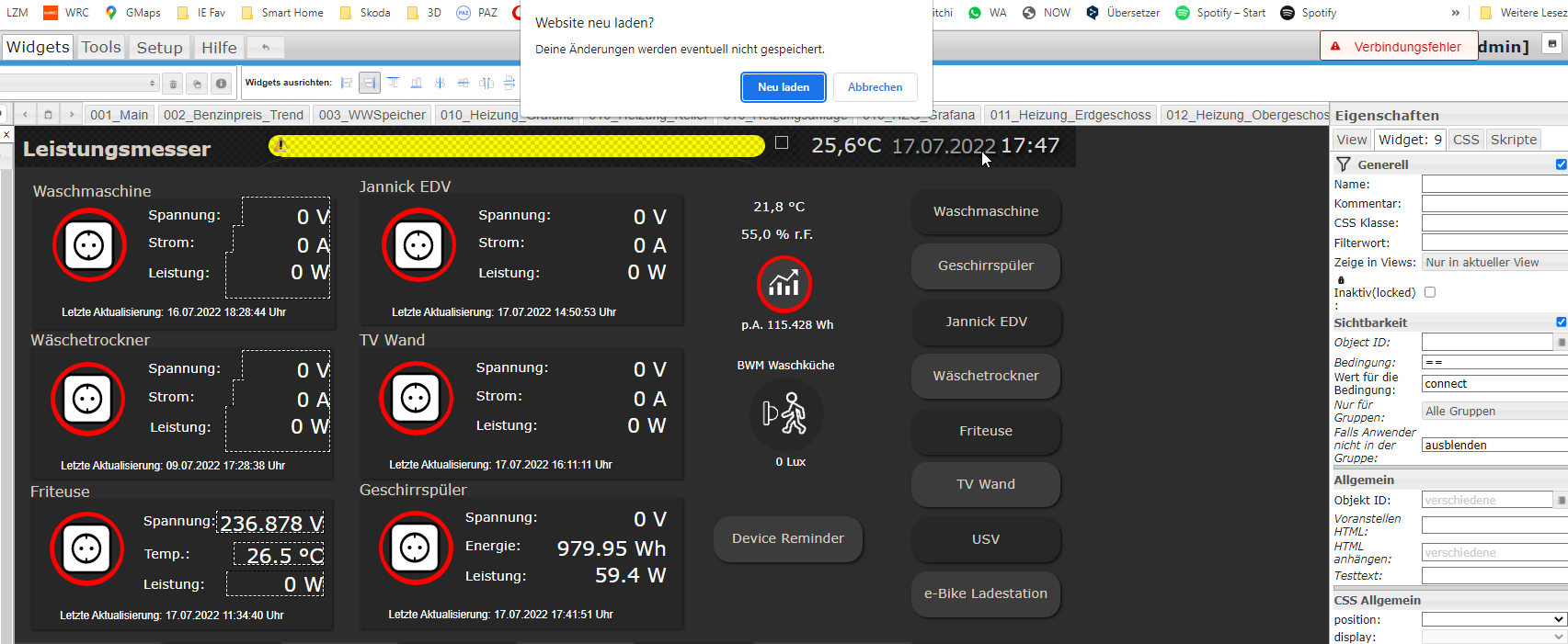

      Nun habe ich aber das Phänomen, dass ich im Editor selber ab und zu die Verbindung verliere, ich nicht speichern kann da das Speichersymbol zwar da ist aber auch nicht wieder verschwindet. Ein arbeiten mit dem Editor ist somit nicht möglich.
      Alle erdenklichen Fehlerquellen wie VIS-Lizenz, https im Admin, Web-Adapter, socketio konnte ich ausschließen da diese vorhanden bzw. nicht aktiv sind.

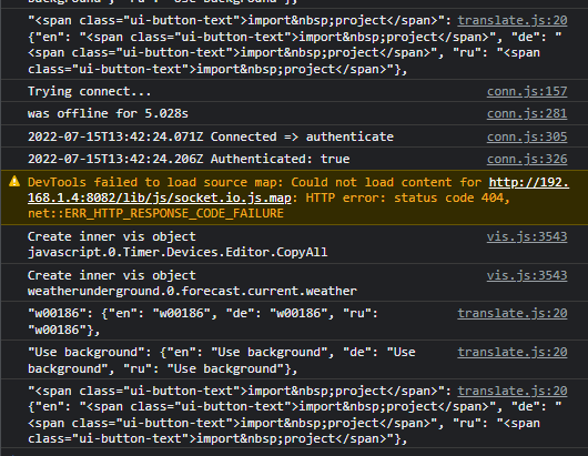

      Direkt im VIS-Editor und per Entwicklerkonsole unter Opera habe ich folgende Meldungen:
      Sollte noch der Log von nöten sein dann schicke ich diesen auch noch.
      Da mir langsam aber sicher meine Optionen ausegehen und ich nicht mehr genau weiß nach was ich suchen soll/kann bzgl. des Problems, hier einmal der verzweifelte Hilferuf 😵
      Meine Vermutung liegen in Richtung Bullseye, x64 Raspbian Pi OS oder aber das Backup ansich was glaube ich unter x32 erstellt wurde.
      Wie gesagt, ansich läuft der iobroker, langsam aber er läuft nur der Editor spackt rum.

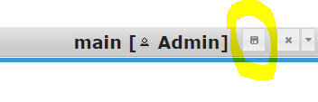

          Das Speicher-Symbol bleibt dauerhaft bestehen, es kommt auch für ein paar Millisekunden der Hinweis das ein Verbindungsproblem besteht.
          Füge ich in diesem Projekt ein neues Objekt ein, wird dieses nicht übernommen/gespeichert und im Log ist davon nichts zu finden.
          Habe soeben feststellen müssen, dass ich im Editor unter Setup > Projekte nur das "Main" vorfinde was aktuell auf meinem Backend läuft und mein Frontend Projekt wird zwar normal am Tablet dargestellt, fehlt aber im Editor.

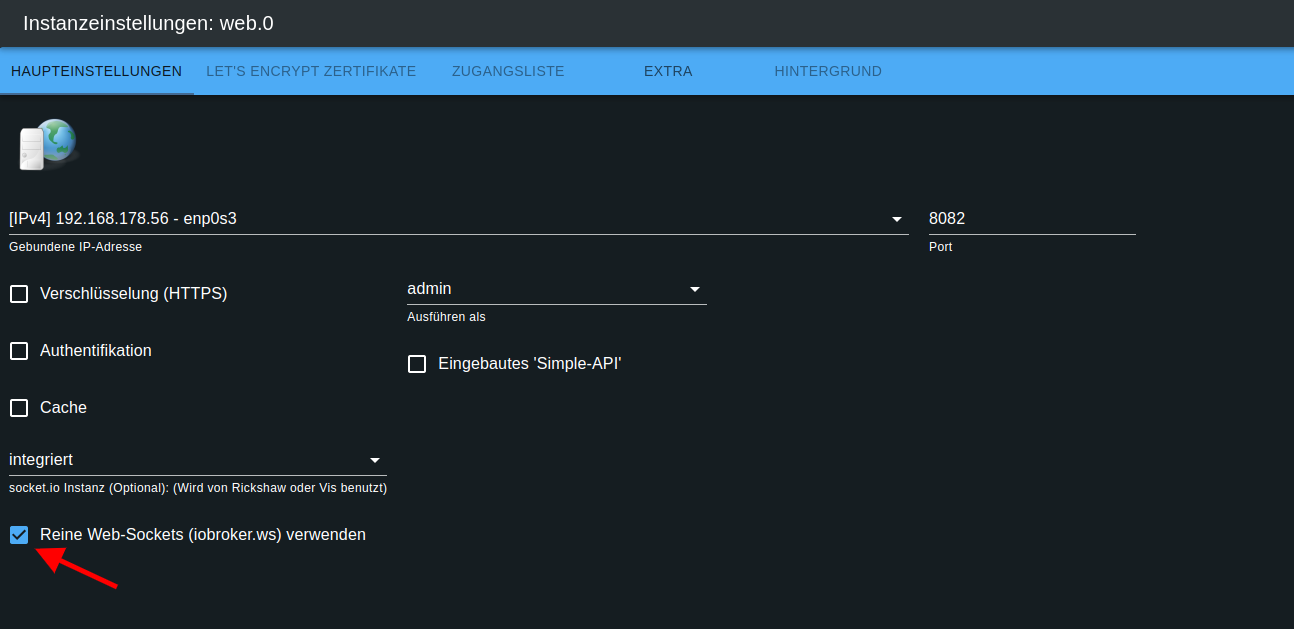

              Ich habe vorhin im Web-Adapter den Cache eingeschaltet und die socketio von integriert auf die vorhandene Instanz gesetzt ohne Änderung. Da ich ggf. davon ausgegangen bin, dass eventuell VIS nur ein Kommunikationsproblem mit der DB haben könnte.
              Die Installation ist ja wie im Eingangspost auch sauber durchgelaufen wie auch das einspielen des Backups.

                @xcilence
                Damit konnte ich es bei mir lösen.

                  der Web-Adapter hatte zwar angezeigt die Einstellung gespeichert zu haben, hatte diese aber nicht übernommen.
                  Also bei mir steht jetzt unter den Einstellungen des Web-Adapters folgendes:
                  Cache ist aktiviert
                  integriert Socket wird verwendet & Reine Web-Sockets ist auch aktiv.
                  So scheint zumindest erst mal alles wieder zu funktionieren in Richtung VIS-Editor.
                  Ich danke dir für deine Hilfe homoran und werde Thema als gelöst markieren.

                    Hast du ws nicht installiert und aktiviert?
