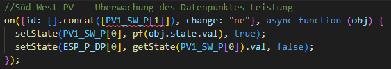

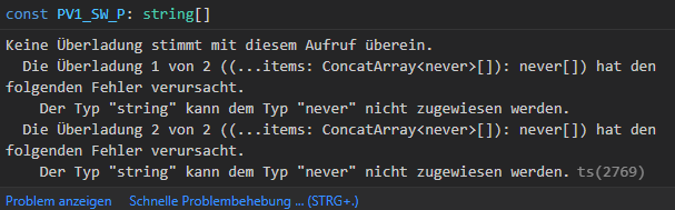

      Hallo Gemeinde,
      hab folgendes Problem beim Visual Studio Code:
      Ich hab das Array PV1_SW_P[] in Global definiert:
      const PV1_SW_P = ['0_userdata.0.01_PV.Leistung.PV1_SW_Leistung', 'fronius.0.inverter.1.PAC'];
      Was hab ich hier denn falsch gemacht?
      Ich danke euch schonmal für die Hilfe.
      VG Steve
        paul53 @FISO last edited by paul53
        @fiso sagte: Ich hab das Array PV1_SW_P[] in Global definiert:
        Dann befindet es sich außerhalb der Sichtweite des Editors. Skripte unter "global" werden erst unmittelbar vor dem Kompilieren eingefügt.
