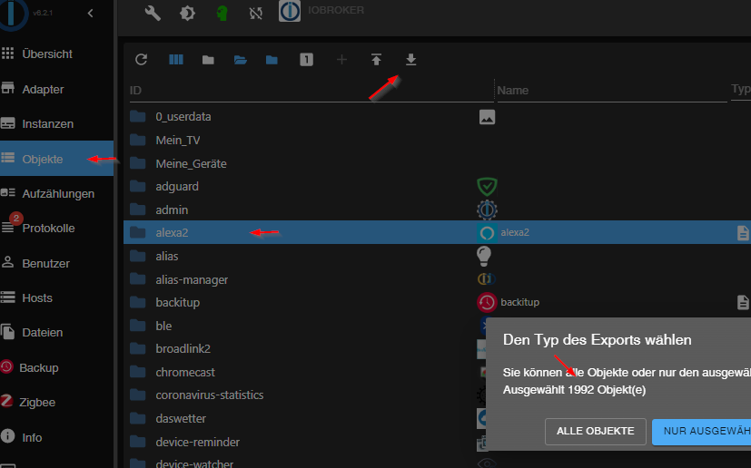

          Guten Morgen, du könntest auch den Admin in v5 installieren, dort in den Einstellungen das GUI von v4 aktivieren. Dann kannst du im Objekte Tab (ich glaube über die Experteneinstellungen) dir die Anzahl je Pfad anzeigen lassen.
          • crunchip
            crunchip Forum Testing Most Active @Crusher94 last edited by
            @crusher94 welche admin version ist denn installiert? mit der neuen geht es so
            @crusher94 sagte in Zu viele Objekte:

              @crunchip
              Vielen vielen dank das es doch so einfach ist hätte ich nicht gedacht es war Withings mit ca 96k Objekten.
