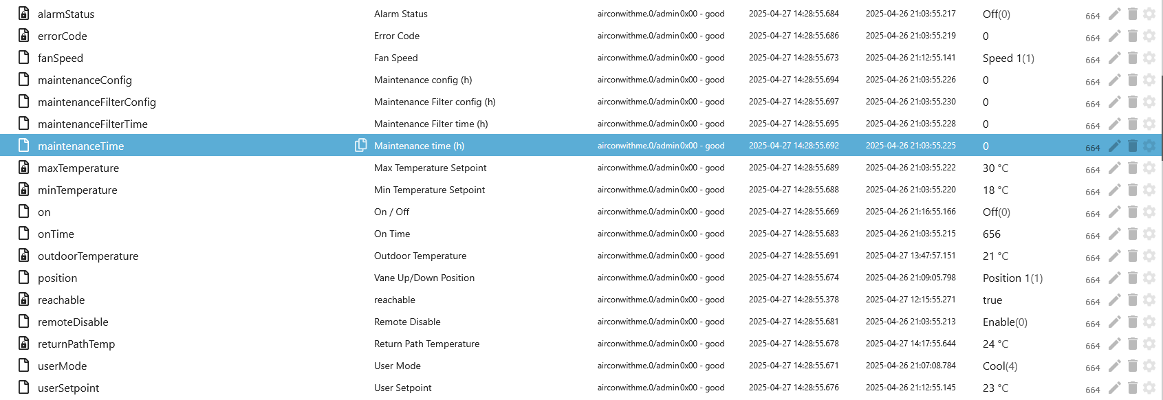

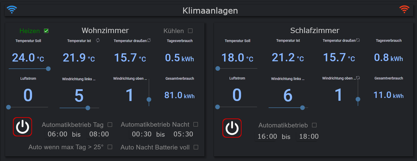

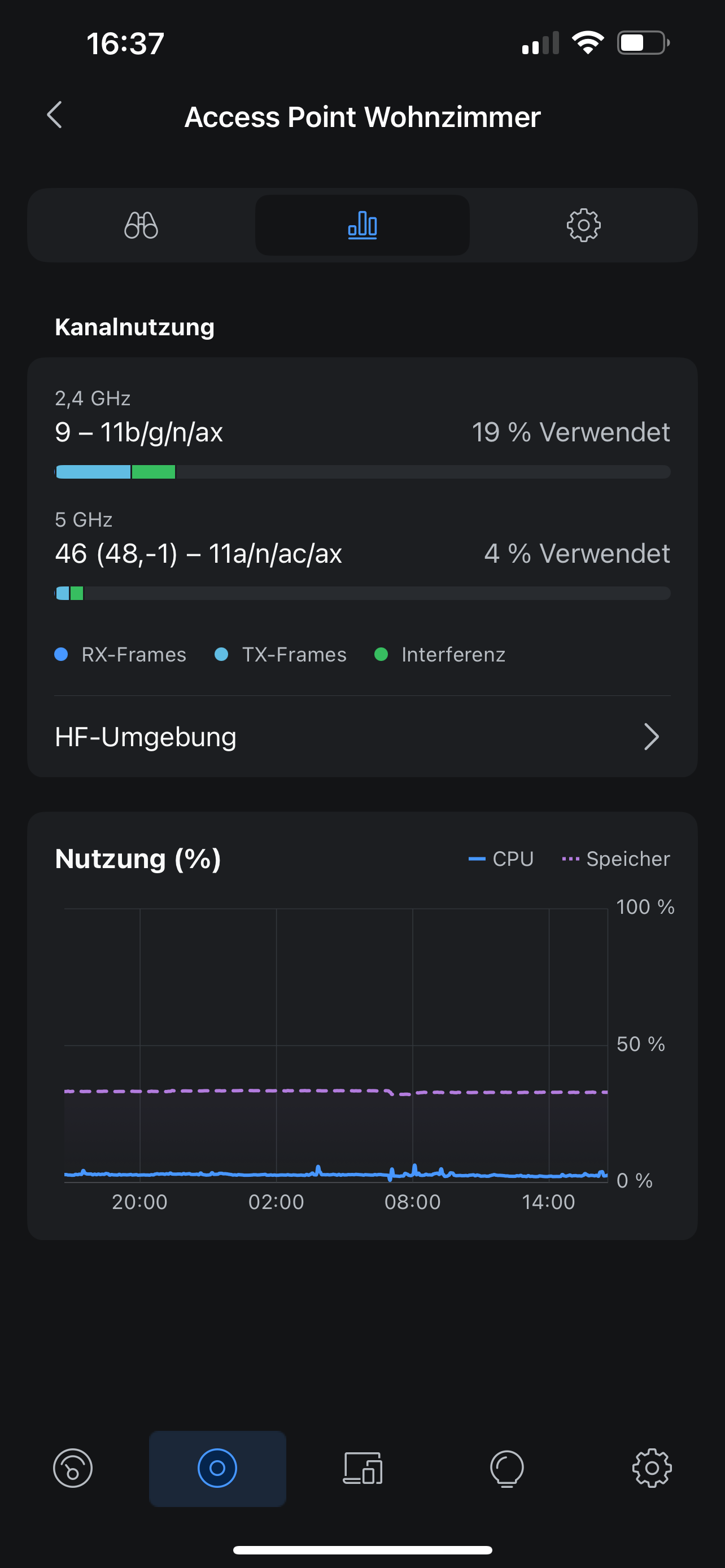

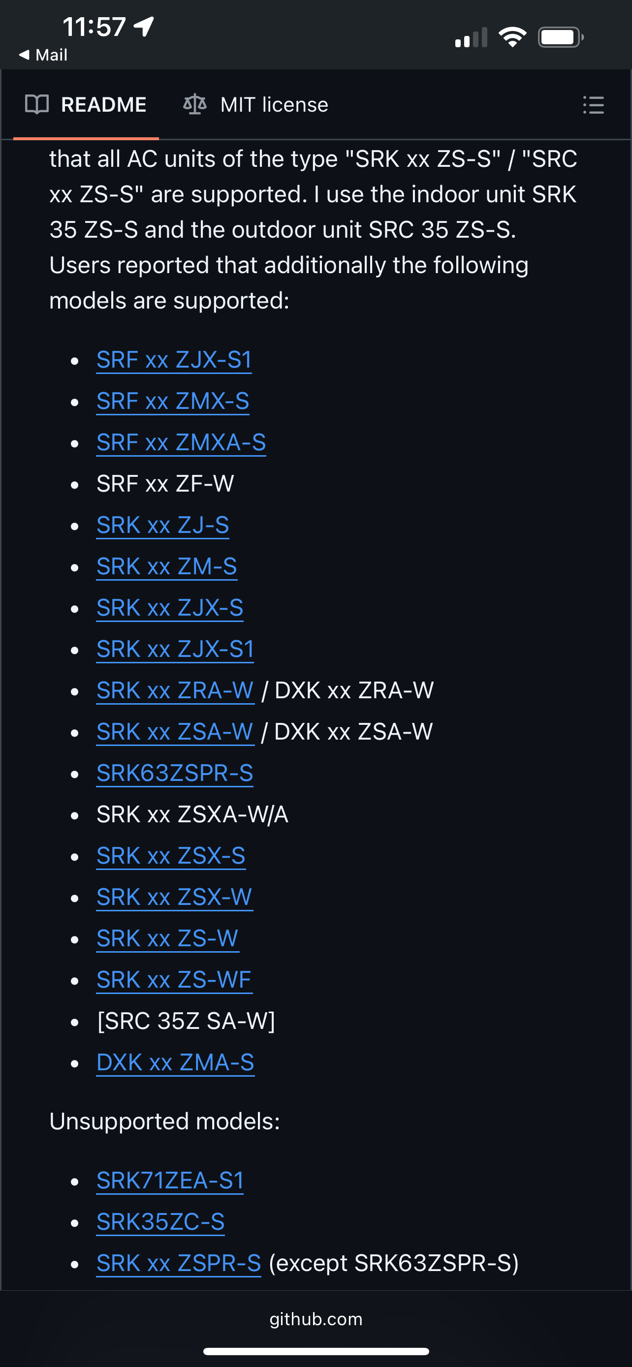

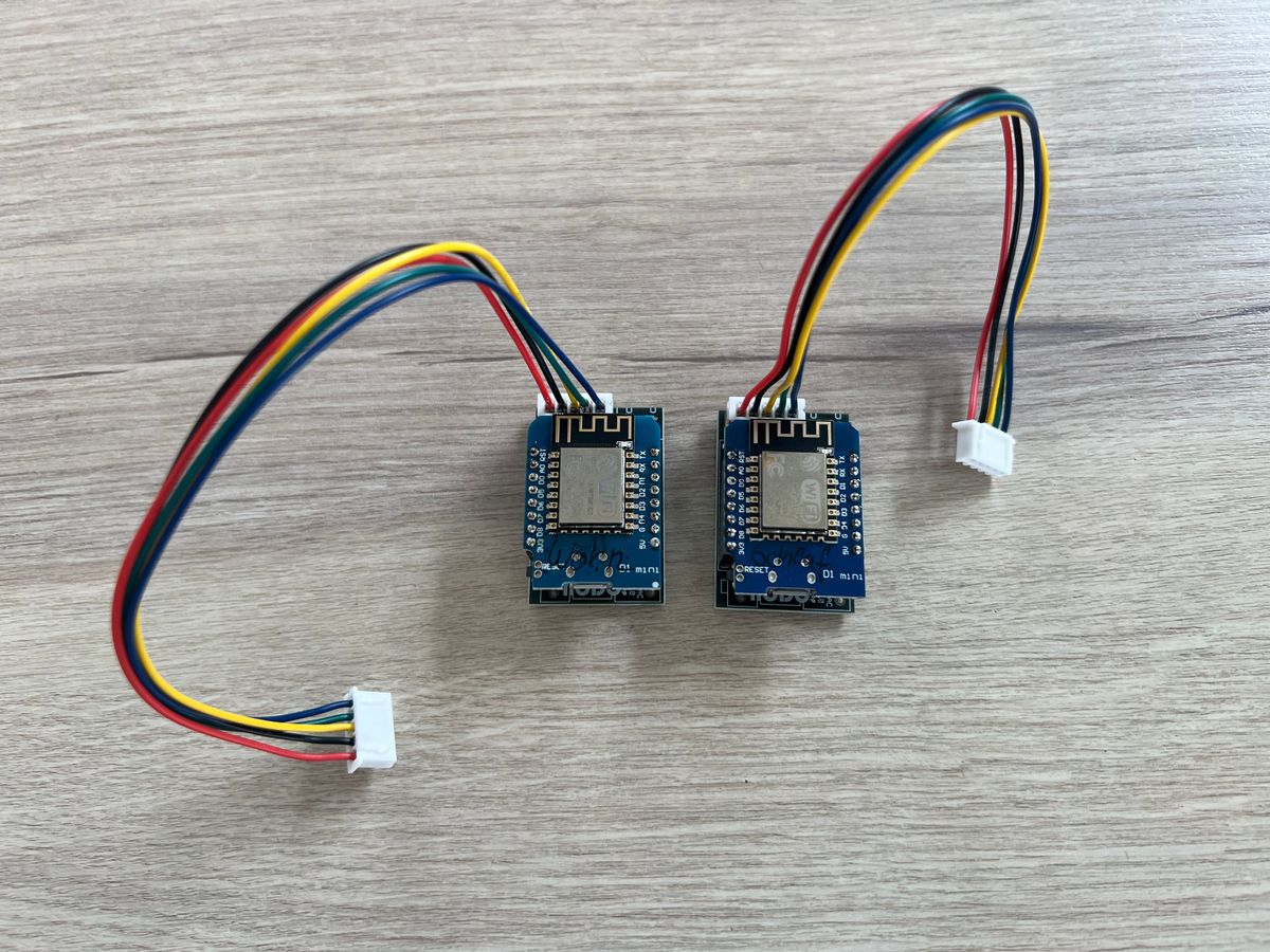

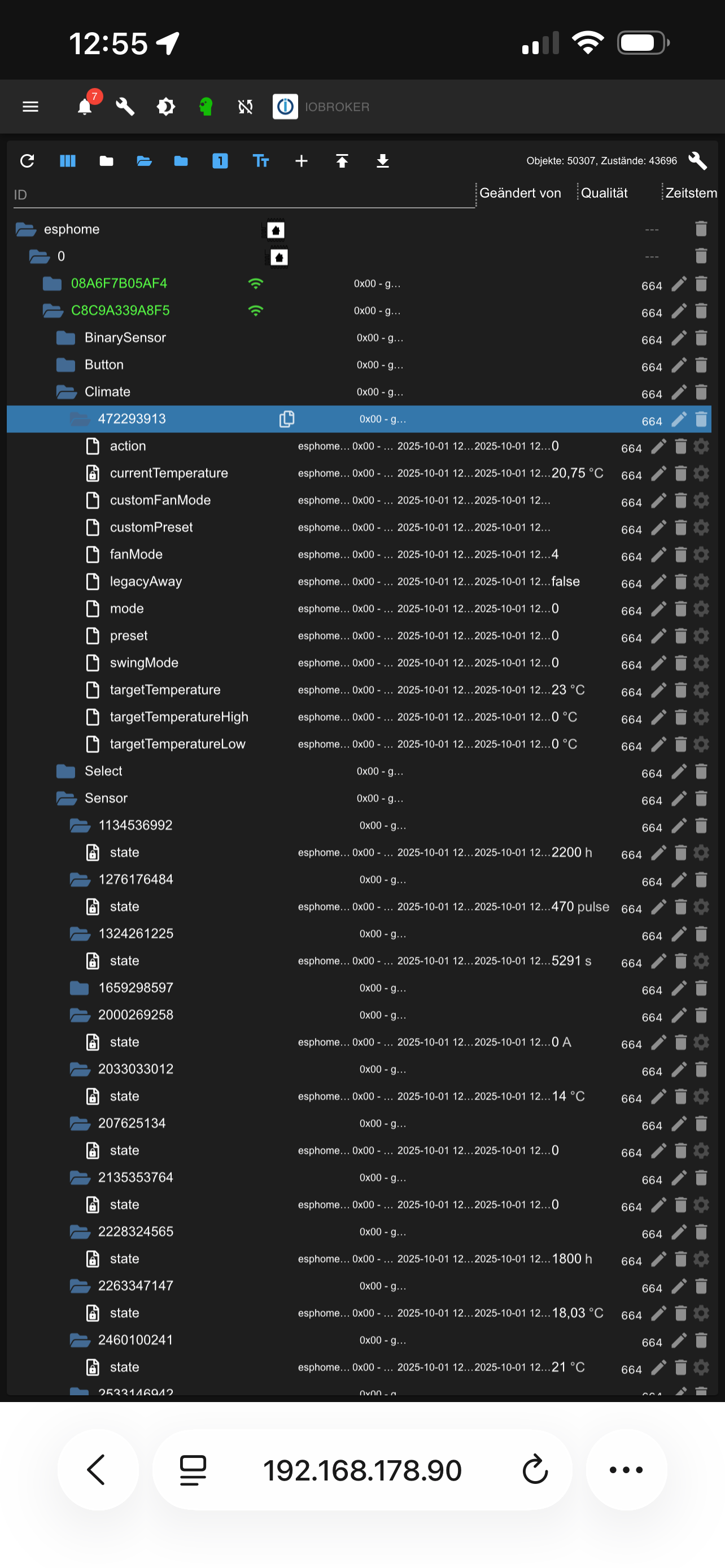

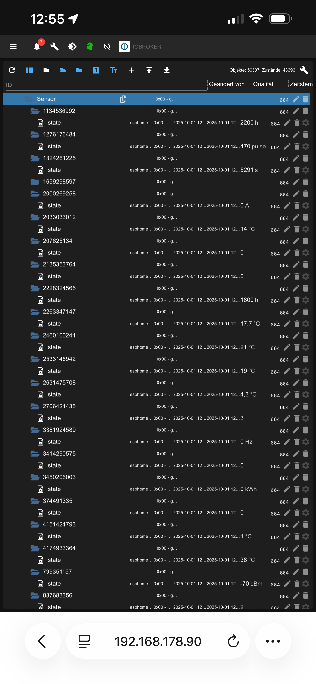

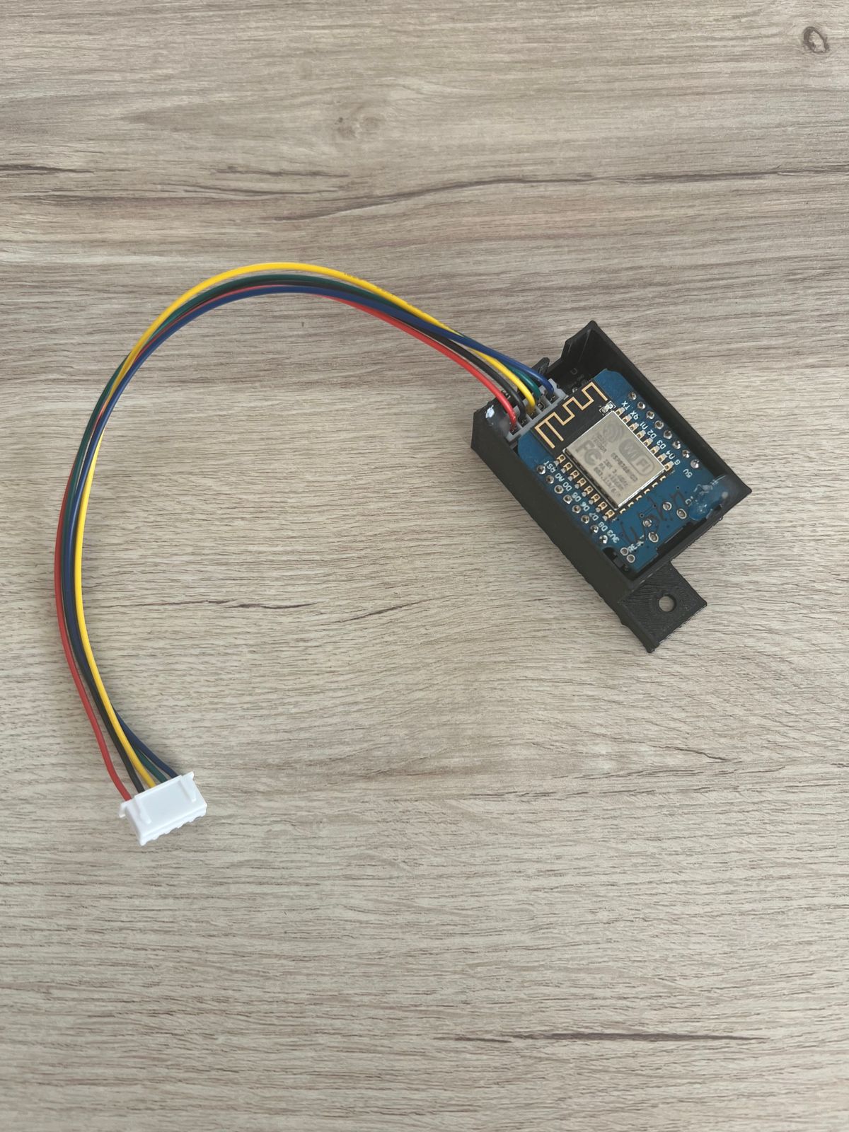

                  Servus,
                  Ich hab dieses github projekt jetzt zum laufen bekommen.
                  https://github.com/ginkage/MHI-AC-Ctrl-ESPHome
                  Daten bekomme ich über den esphome adapter. Steuerung klappt soweit und es gibt wahnsinnig viele Sensor Daten. Morgen teste ich weiter… ich denke die WLAN Probleme haben sich damit dann erledigt.
                    Mabbi @saeft_2003 last edited by Mabbi
                    @saeft_2003
                    Das sieht ja spannend aus, bin auf Deine weiteren Rückschlüsse zu den Sensordaten gespannt.
                    Kannst du mit dem Microcontroller auch aktiv z.B. den ECO-Modus oder Self-Clean ansteuern ?
                    Ist auf jeden Fall sehr interessant, ich will langfristig von der WLAN Steuerung meiner MHI-Klimas weg.
                      saeft_2003 Most Active @Mabbi last edited by
                      @mabbi
                      Ja klar die Standardfunktionen kann man damit steuern. Muss aber demnächst noch ein paar Sachen ausprobieren. Die vielen Sensordaten sind schön zu haben, denke aber nicht das ich die für etwas wichtiges brauche, aber mal schauen...
