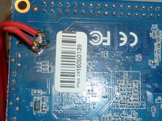

            Nachdem es mit dem Netzteil Probleme gab hat sich alles ein bisschen verzögert.

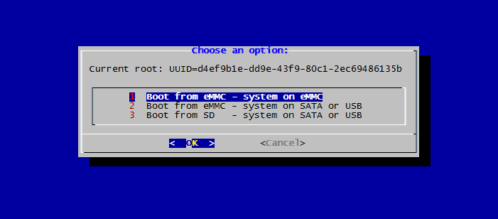

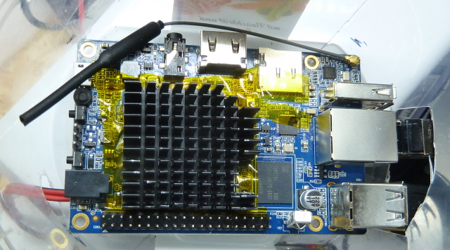

            Armbian aufspielen und in den eMMC kopieren war ein Kinderspiel.

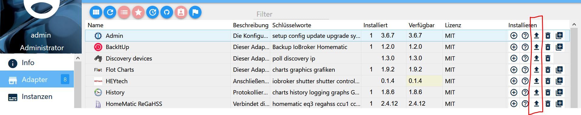

              Ich befürchte ich brauch schon Hilfe…..
              Im Vis sind von ALLEN Widget die Grafiken weg. Sowohl in meinen Views als auch links in der Auswahlbox.
              Ein löschen und neu installieren bringt auch keine Besserung.
                Mach mal bitte:
                iobroker stop
                iobroker upload vis
                iobroker start

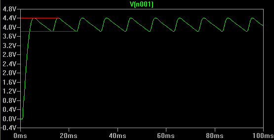

                  Zur Bewertung der Spannungsversorgung habe ich einen USB-Power-Meß-Stick in einen unbenutzten USB Port gesteckt. Das USB Kabel mit dem barrel-connector hat es bei mir auf nur 4,8V gebracht. Habe dann kurzen Prozess gemacht und Litzen an die Lötpins der Hohlbuchse gelötet und mit einem Spannungswandler https://www.aliexpress.com/item/5PCS-6- … 14536.html (mittlerweile auch einzeln erhältlich, und das auch noch billiger, s. https://www.aliexpress.com/item/1PCS-Fi ... 42707.html) verbunden. Den versorge ich mit einem Pollin 351843 (15V; 1.66A; 2 EUR) weil ich in der "server area" ohnehin noch was 12V ähnliches brauche. An den Ausgang des Spannungswandlers oder besser noch an den Eingang des Opi noch routinemäßig einen ordentlichen Elko (http://www.aliexpress.com/item/20pcs-10 ... 75508.html) gelötet. Das USB Meßgerät zeigt 5.08V und damit bin ich zufrieden.

                    andyb last edited by
                    @Homoran:
                    iobroker upload vis `
                    Danke, alles wieder da 🙂 Du bist der Beste

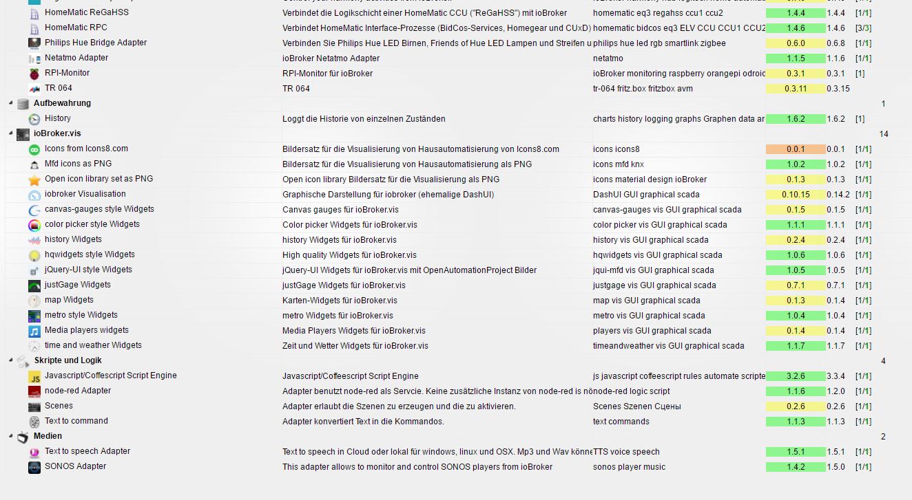

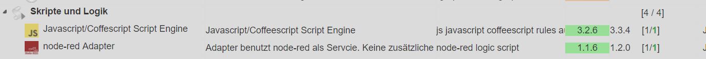

                      Anderes Problem
                      der Nodejs Adapter geht nicht….
                      node-red.0	2017-04-30 07:28:48.293	warn	30 Apr 07:28:48 - [warn] ------------------------------------------------------
                      node-red.0	2017-04-30 07:28:48.293	warn	30 Apr 07:28:48 - [warn] [rpi-gpio] Info : Ignoring Raspberry Pi specific node
                      node-red.0	2017-04-30 07:28:48.287	warn	30 Apr 07:28:48 - [warn] ------------------------------------------------------
                      node-red.0	2017-04-30 07:28:25.306	info	Starting node-red: --max-old-space-size=128 /opt/iobroker/node_modules/node-red/red.js -v --settings /opt/iobroker/iobroker-data/node-red/settings.js
                      node-red.0	2017-04-30 07:28:21.575	info	starting. Version 1.2.0 in /opt/iobroker/node_modules/iobroker.node-red, node: v7.9.0
                      Edit:
                      Die Adapter sehen auch komisch aus,
                      Ich hab ne neuere Version als verfügbar :?:
                      (Ich war schon immer auf dem default Repo, vor und nach dem Umzug)

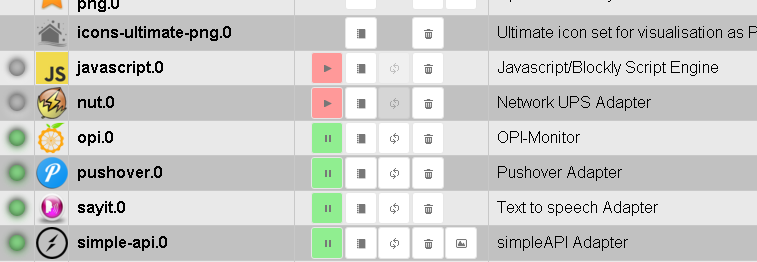

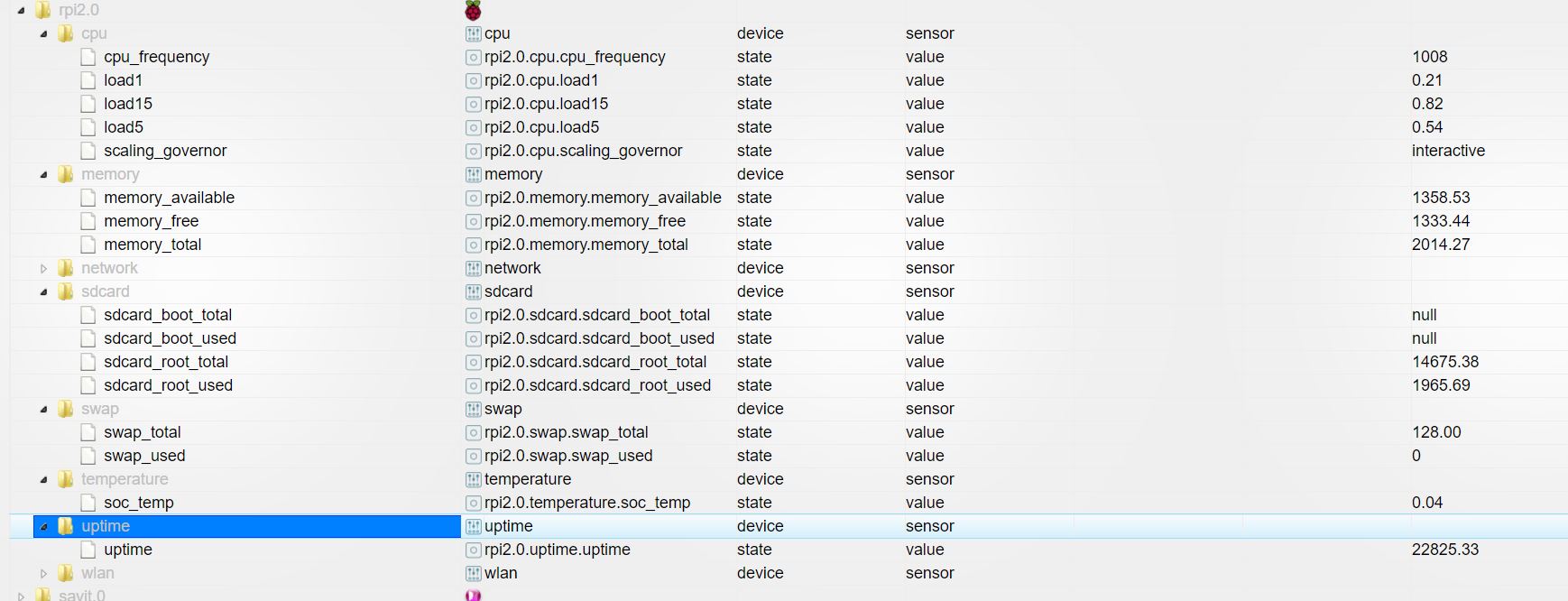

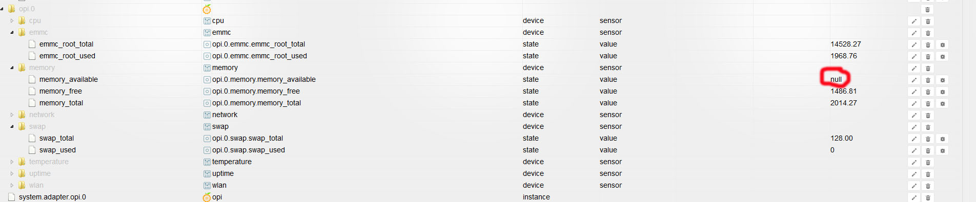

                                      Der RPI Monitor will auch nicht so richtig….
                                      rpi2.0	2017-04-30 13:17:14.155	error	/1024
                                      rpi2.0	2017-04-30 13:17:14.155	error	/dev/mmcblk0p1 15027588 2012888 12256500 15% /
                                      rpi2.0	2017-04-30 13:17:14.155	error	Cannot evaluate: Filesystem 1K-blocks Used Available Use% Mounted on
                                      rpi2.0	2017-04-30 13:16:14.276	info	GPIO ports are not configured
                                      rpi2.0	2017-04-30 13:16:14.264	error	/1024
                                      rpi2.0	2017-04-30 13:16:14.264	error	/dev/mmcblk0p1 15027588 2012840 12256548 15% /
                                      rpi2.0	2017-04-30 13:16:14.264	error	Cannot evaluate: Filesystem 1K-blocks Used Available Use% Mounted on
                                      rpi2.0	2017-04-30 13:16:14.254	error	/1024
                                      rpi2.0	2017-04-30 13:16:14.254	error	/dev/mmcblk0p1 15027588 2012840 12256548 15% /
                                      rpi2.0	2017-04-30 13:16:14.254	error	Cannot evaluate: Filesystem 1K-blocks Used Available Use% Mounted on
                                      rpi2.0	2017-04-30 13:16:07.083	info	starting. Version 0.3.1 in /opt/iobroker/node_modules/iobroker.rpi2, node: v7.9.0
                                        @andyb:
                                        Der RPI Monitor will auch nicht so richtig…. `
                                        Eine Apfelsine ist ja auch keine Himbeere 😄
                                        Wie hast du den Adapter denn konfiguriert ?
                                        Irgendwo hier im Thread habe ich bereits beschrieben, wie man den Adapter pimpen muss.
