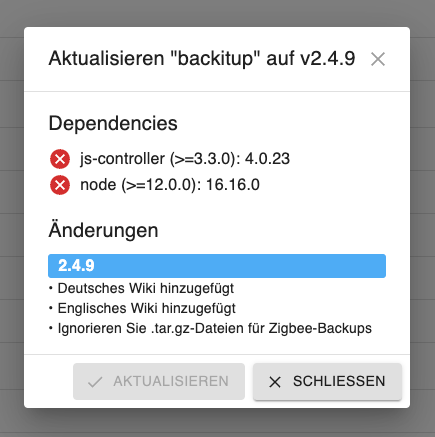

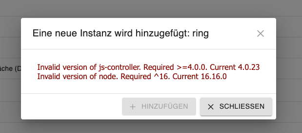

      Seit kurzem kann ich keine Adapter mehr updaten oder neu installieren. Sämtliche Versionsnummern sind rot hinterlegt.
      Ich erhalte zum Beispiel bei einer Neuinstallation folgende Fehlermeldung:
      Ich werde aus dieser Fehlermeldung nicht schlau.
      Wie gesagt kommt das bei jeder Neuinstallation oder auch Update.
      Ich habe die stable als auch die Betaversion versucht. Mit beiden das gleiche Problem.
      Kann mir bitte jemand helfen 😞

          Leider besteht das Problem immer noch.
          Beim Versuch einen Adapter upzudaten erhalte ich folgende Fehlermeldung:
          Ich bin echt mit meinem Latein am Ende 😞
