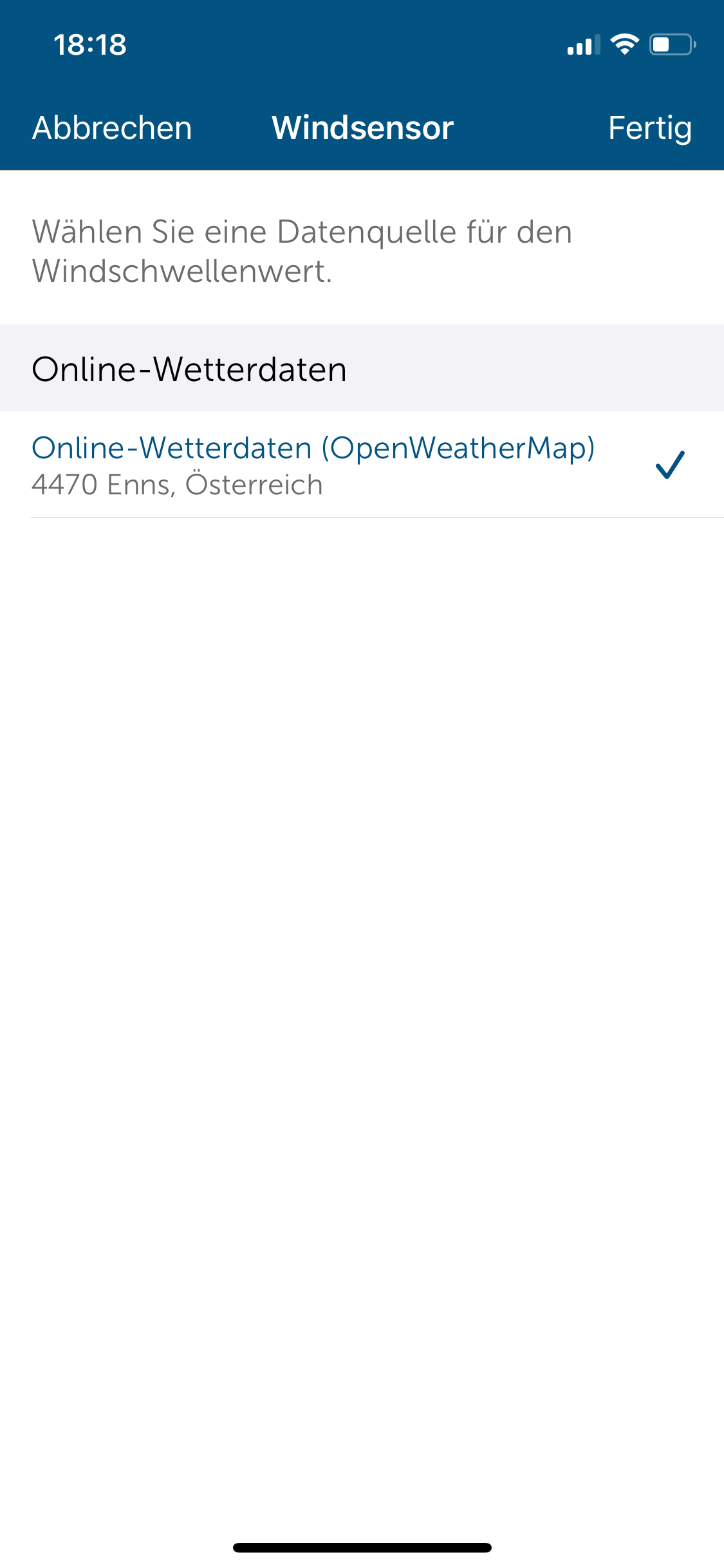

                                  Ja , ich kann der Markise per HOmematic IP auch sagen das sie Ab xx Km/h hochfahren soll aber wie gesagt greift Homematic Ip irgendwo online die Daten ab und nicht von meinen Tatsächlichen Standort bzw Wetterstation

                                      @homoran genau darum möcht ich ja auch meine Wetterstation benutzten da 3 Km weiter vorne der wind noch ruhig wehen kann.
                                      Ne nur das jhier und ich denke wenn ich die Wetterstation von Homatic hätte könnte ich die auswählen

                                        @mike-eg6 sagte in Homatic IP und Wetterstation DNT verbinden?:
                                        Ne nur das jhier
                                        da hast du doch eine Station ausgewählt

                                          @homoran man kann nur das auswählen bzw wird automatisch genommen
