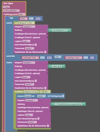

        @jacke bei jeder Wert Änderung innerhalb deiner "Begrenzung" wird ein neuer Timer gestartet
          Jacke @crunchip last edited by Jacke
          @crunchip Überprüft er nicht bei jeder Wert Änderung Power ob der Wert in dem Fenster ist. und startet dann entweder den Timer neu oder setzt ihn zurück? Es ist doch immer der gleiche Timer
            paul53 @Jacke last edited by
            @jacke sagte in: Wert in dem Fenster ist. und startet dann entweder den Timer neu oder setzt ihn zurück?
            Bei jedem weiteren Wert innerhalb des Fensters wird ein neuer Timer gestartet, der nicht mehr gestoppt werden kann.
            Das mehrfache Starten des Timers kann man so verhindern:
            Wert und vorheriger Wert (unter "Trigger"):
              Jacke last edited by Jacke
              Danke für die Mühe ich habe das jetzt genauso übernommen. Leider startet er einem Timer wenn der Wert einmal unter die Grenze geht und setzt ihn anscheinend auch nicht mehr zurück.
                Homoran Global Moderator Administrators @Jacke last edited by
                @jacke sagte in Ausschalttimer:
                bitte einen deutlicheren Screenshot.
                der ist unscharf.
                sieht aber aus als hättest du nicht die gleichen Vergleichsoperatoren drin

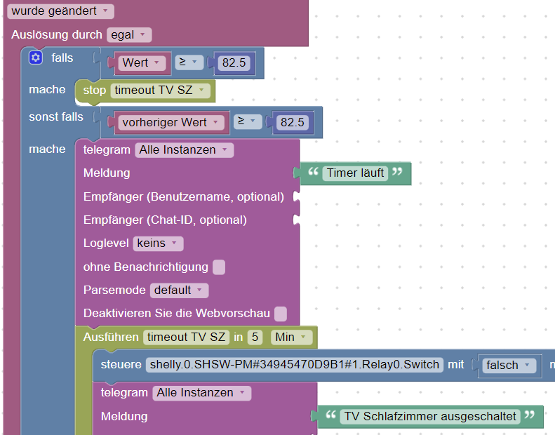

                  @jacke sagte: ich habe das jetzt genauso übernommen.
                  Hast Du nicht! Richtig:
                  sonst falls vorheriger Wert >= 82.5
                    @paul53 Tatsächlich, Entschuldigt.
                    Kann mich mal einer aufklären wie der Timer dann gestartet wird.
                    weil bei sagen wir mal 20W ist sonst falls ja auch false
                      aber sonst falls prüft was anderes
                      459
                      390
