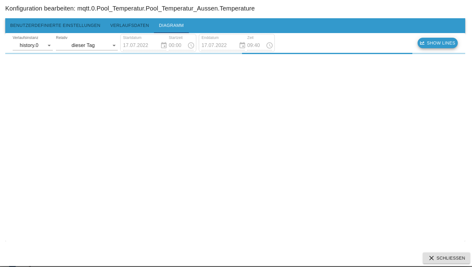

      Moin,
      ich dachte es kommt und wird wieder in den nächten Versionen funktionieren, aber leider nicht:
      Es wird seit diversen letzten Versionen kein Diagram mehr angezeigt, egal welcher Zeitraum
      Er rödelt und rödelt.

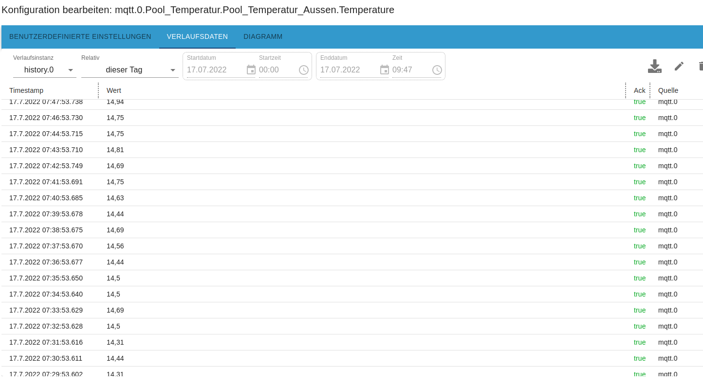

      Unter Verlauf, wird jede Änderung festgehalten.
      Immer alles aktuell an Versionen:
      Wo ist das Problem, lief schon mal sehr gut, aber leider seit einer Version X gehts nicht mehr.
      Daher mal mein Post.
      cu Deta
      mickym haus-automatisierung 2 Replies Last reply Reply Quote 0

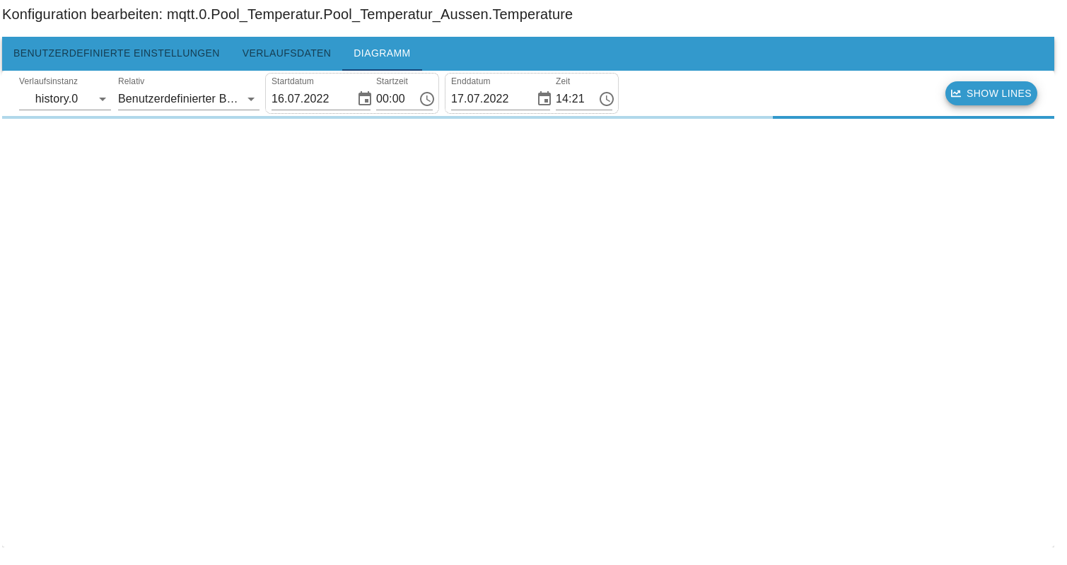

        @deta Probiere mal mehr als einen Tag zu nehmen. Mit den Stunden habe ich auch ein Problem mit der Anzeige. Also mach mal vom 16.7. bis 17.7.
          deta Most Active @mickym last edited by
          @mickym Hab ich alles Probiert.
            • haus-automatisierung
              haus-automatisierung Developer Most Active @deta last edited by

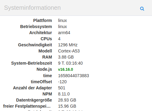

              @deta Bitte schau mal in die Browser-Console (Entwickler-Tools) ob dort Fehler angezeigt werden. Welche Admin-Version ist das?
                deta Most Active @haus-automatisierung last edited by deta
                @haus-automatisierung Admin 6.2.3 auch damit getestet, selbe Ergebniss.
                Und es werden dort keine Fehler angezeigt.

                              Die Graphen funktionieren in der Flot instanz sowie unter E-Charts ganz normal, aber nicht direct im Objektbaum unter Benutzerdefinierten Einstellungen.
                                deta Most Active last edited by
                                Ich kann das bestätigen.
                                Im Objektbaum geht es nicht.
                                Flot gehts hab ich gestern durch echart ersetzt klasse Teil.
                                In Echart geht es auch.
