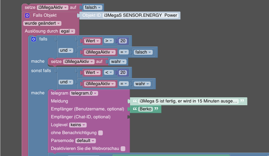

      Ich habe ein Script, welches überprüft ob der Drucker druckt oder nicht, das wird anhand des Stromverbrauchs in Watt festgestellt. Liegt der Verbrauch unter 20 Watt nimmt das Script an der Drucker ist fertig, so soll das auch sein. Druckt der Drucker wird immer mehr als 20 Watt gebraucht und im Idle knapp 6-10.
      Nun ist es aber so, das das Script triggert sobald weniger als 20 Watt benutzt werden und wenn dann wieder mehr als 20 Watt gebraucht werden wird der Drucker trotzdem abgeschaltet, was nicht sein soll.
      (mehrere Druckaufträge hintereinander)
      Früher habe ich den Drucker an einer AVM Steckdose betrieben, da lief das problemlos. Jetzt an einer Gosund geht das so nicht mehr. Es muss also eine Abfrage rein die das Script anhält wenn der Drucker wieder mehr als 20 Watt verbraucht.
      Und genau hier komme ich leider nicht weiter, ich weiss nicht an welche Stelle ich da was einbauen muss.
      Kann mir jemand helfen?

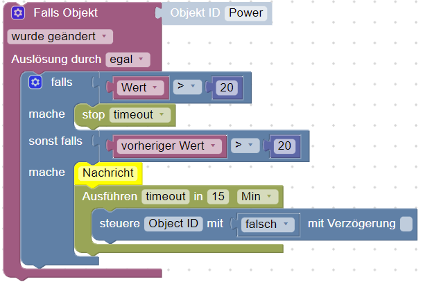

        paul53 @Lucifor1976 last edited by
        @lucifor1976 sagte: wenn dann wieder mehr als 20 Watt gebraucht werden wird der Drucker trotzdem abgeschaltet, was nicht sein soll.
        Dazu muss man den Timer stoppen:
        Lucifor1976 1 Reply Last reply Reply Quote 0

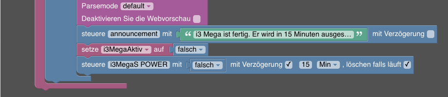

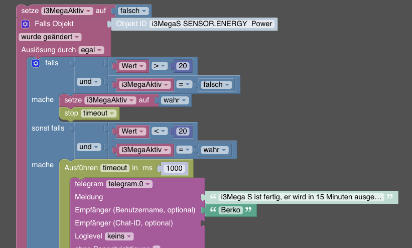

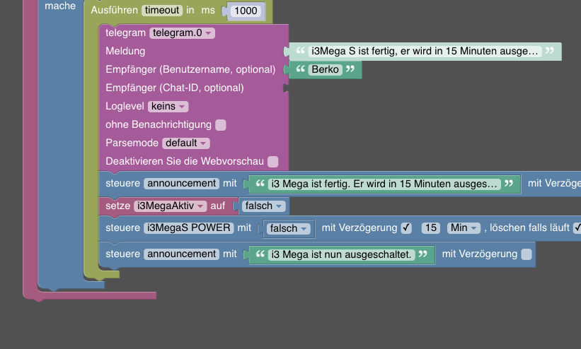

          @paul53 Ok, verstehe, ich danke dir.
          Sieht dann so aus, richtig?
            @lucifor1976 sagte: Sieht dann so aus, richtig?
            Nein. Baue den Vorschlag einfach nach.
            • Lucifor1976
              Lucifor1976 @paul53 last edited by
              @paul53 Funktioniert einwandfrei, die sei gedankt. 🙂
