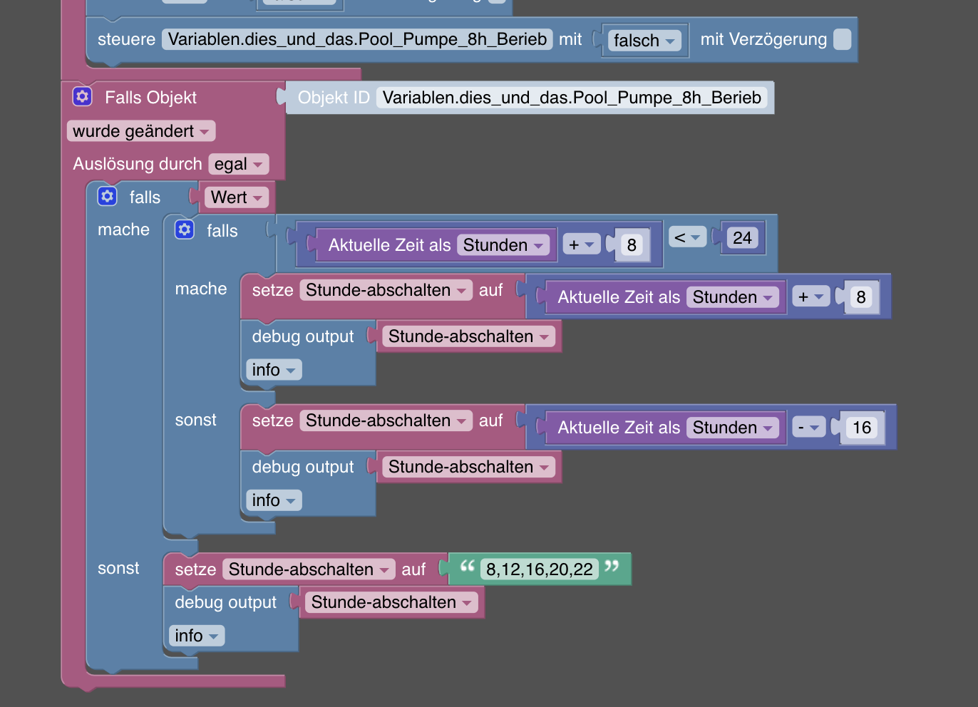

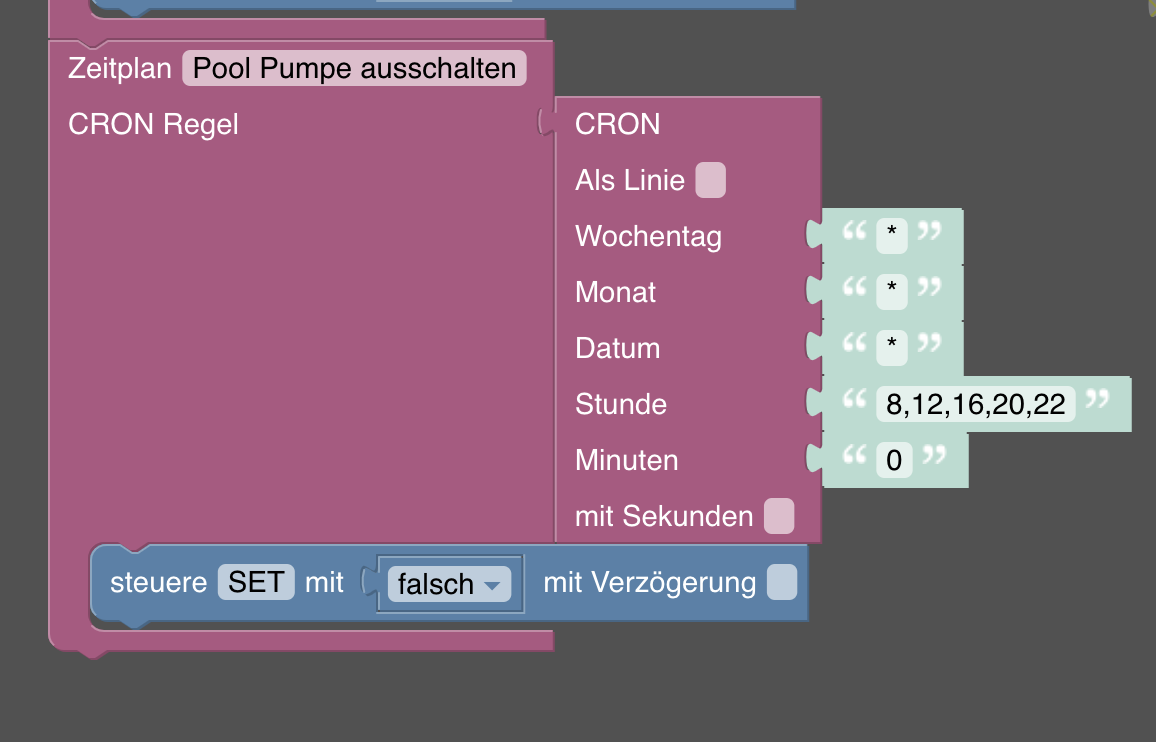

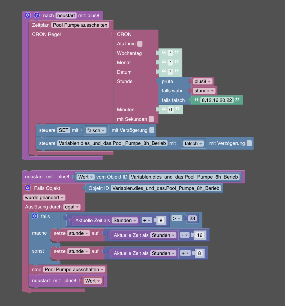

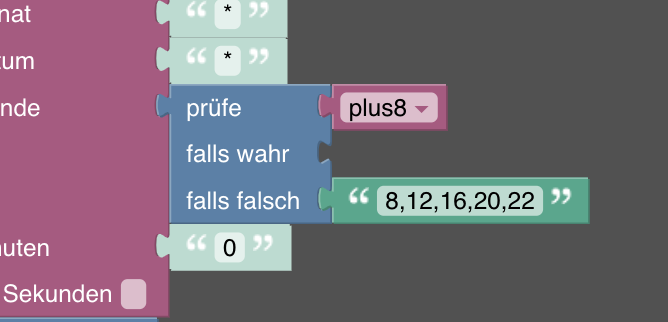

      Ich steuere meine Pool Pumpe mit einer CRON Regel,
      nun möchte ich aber wenn Bedingung X true ist (nennen wir sie "Schockchlorung"), der CRON Job zum abschalten nicht seinem üblichen Muster folgt, sondern erst in 8 Stunden.
      Jedoch wenn es schon recht spät am Tag ist, soll der CRON dann um 26 Uhr abschalten, das wird etwas problematisch... komme gerade nicht auf den Rechenweg, um es Tagesübergreifend zu lösen.

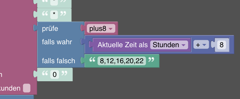

      EDIT:
      Mein Lösungsansatz bisher, jedoch besteht dieses 24h Problem immernoch

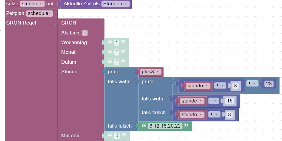

      EDIT2:

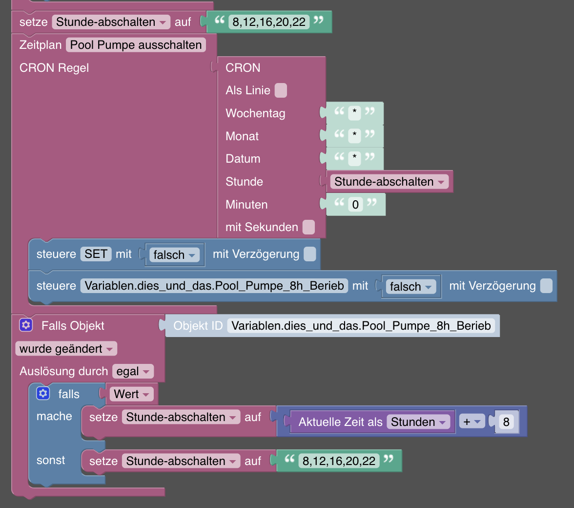

      Nun hab ich es so versucht, sieht nicht sehr hübsch aus, aber könnte klappen .... Einwende ?

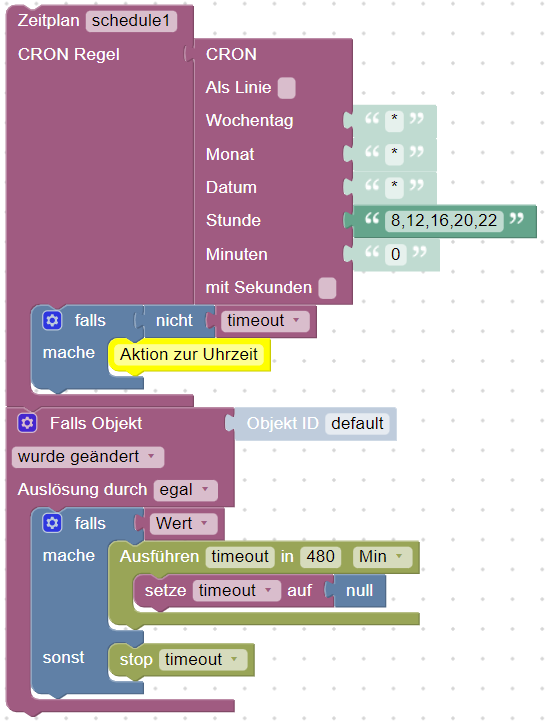

        paul53 @Cinimod last edited by
        @cinimod
        Tausche die Stunden im CRON aus, stoppe den laufenden Zeitplan und starte den neuen.
            @cinimod sagte: meine 8h Laufzeitvorgabe doch garnicht berücksichtigt
            Soll es lediglich eine Unterbrechung des Zeitplanes für 8 Stunden ab dem Zeitpunkt der Aktivierung sein? Dann sollte es so funktionieren:
            Cinimod 2 Replies Last reply Reply Quote 0
            • Cinimod
              Cinimod Most Active @paul53 last edited by Cinimod
              Nein so war es nicht gedacht, die Stunden im Zeitplan sollen ersetzt werden gegen "aktuelle Stunde + 8", (unter Berücksichtigung das nicht 24 oder mehr dabei raus kommt), aber nur so lange bis es denn zur Abschaltung kommt, dann soll der alte Zeitplan wieder ganz normal seinen weg gehen
              das letztere ist ja weiter keine Problem, dort kann man ja einfach den Datenpunkt zeitgleich mit der abschaltAktion zurückstellen.
              Nur wie komme ich dort an den Richtigen Wert ( wenn Prüfung = wahr ), der ja auch unter 24 bleiben muss ?
              So das Problem das der Wert über die 23 hinaus geht :

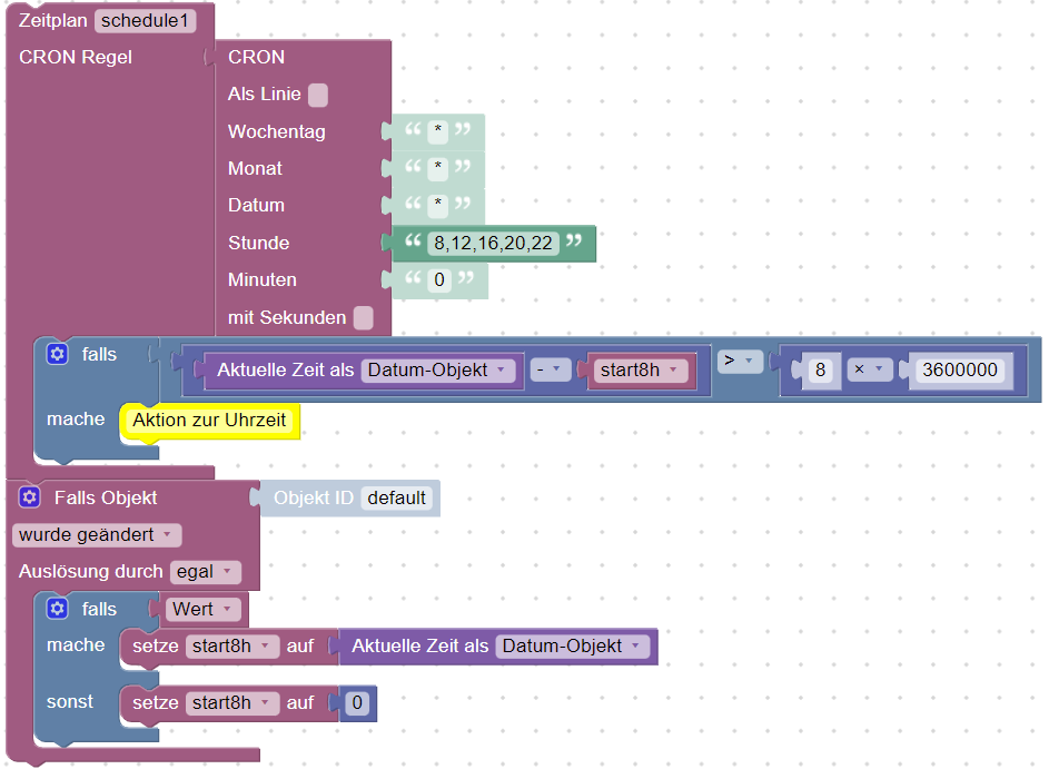

                  paul53 @Cinimod last edited by paul53
                  @cinimod sagte: Blick auf die andere Variante wirfst
                  Ein einfacher Austausch der Stunden in CRON genügt nicht. Es muss der laufende Zeitplan gestoppt und der geänderte Zeitplan gestartet werden.
                  Version ohne Timer:

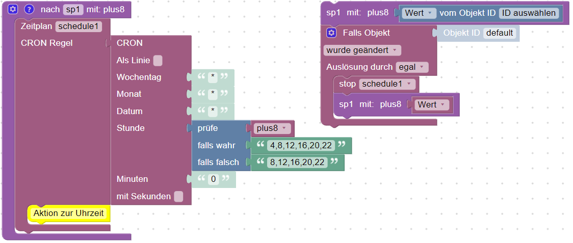

                  • Cinimod
                    Der Zeitplan wir ja neu gestartet bei Aktivierung, nachgebaut aus deinem ersten Vorschlag, mir fehlt nur die richtige Rechnung für die CRON Stunde wenn "plus8" true ist.
                    Wie gefällt dir das ? :
                    Jetzt wird variable "stunde" aber erst beschrieben wenn der Datanpunkt geändert wird
                      @cinimod sagte: Wie gefällt dir das ?
                      Das funktioniert bei laufendem Skript, aber nicht bei Skriptstart, da dann die Variable stunde nicht initialisiert ist. Besser so:
