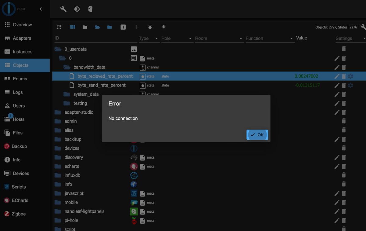

      sowie keine Daten in der History / im E-Charts adapter. Des weiteren kommt im Admin eine Meldung wenn ich mit der Maus über einen Datenpunkt gehe der in die Datenbank geschrieben werden soll :
      Ich gehe also davon aus das ich keine Verbindung zur Datenbank habe.
      Wenn ich versuche auf die History zuzugreifen kommen keine Daten, selbst wenn ich einen Zeitraum angebe wo es Daten geben muss.

      Die Influx DB läuft auf einem anderen System als der ioBroker. Dort kann ich die Verbindung erkennen. Wenn ich den Benutzernamen / das Kennwort anpasse dann bekomme ich auch authentication failed Nachrichten.
