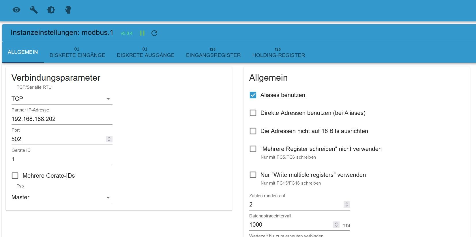

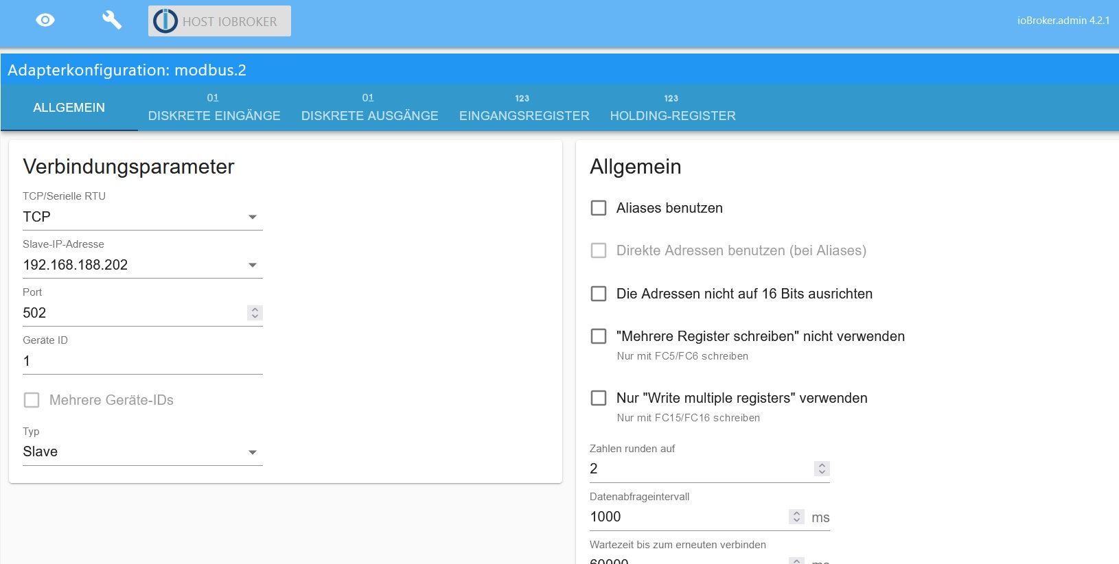

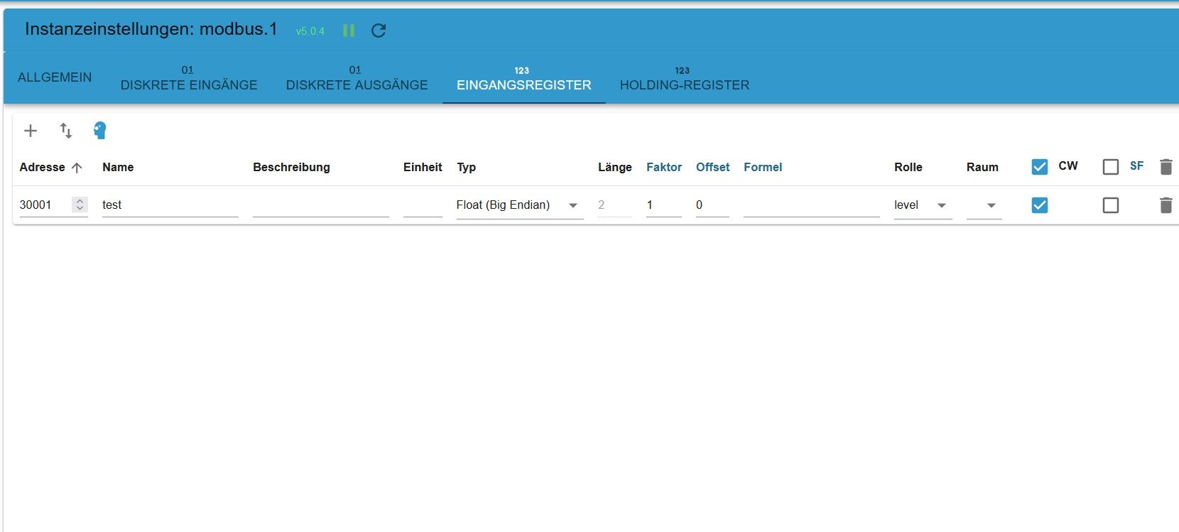

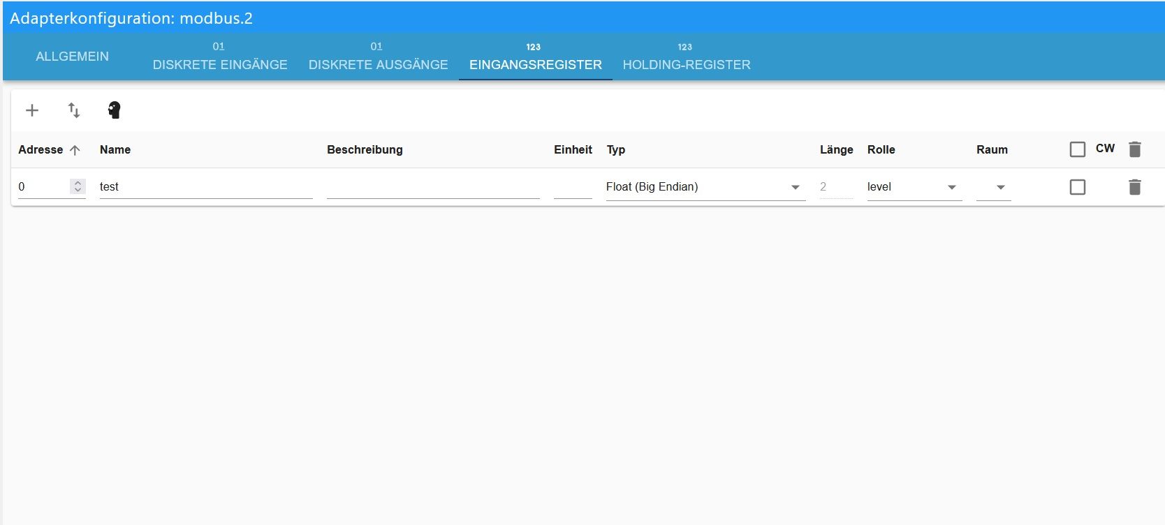

                Ein waveshere habe ich bisher noch nicht in der Konstellation eingebaut. Habe das ganze nur mal gemacht mit 2 iobroker da kann ich duie Screenshots gerne zeigen.
                Slave (der jenige der die werte vor gibt)
                Master (der die Werte abholt)
