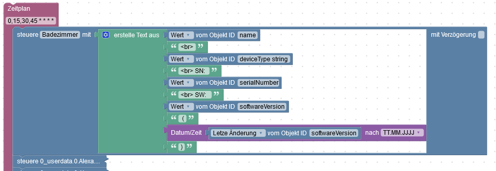

      Erweitertes Ziel ist es dass dann auch noch einige Infos aus original DPs der Devices (z.B. SN, ...) als DP unter den jeweiligen angelegten Ordner zu schreiben (mit original Wert).
      Bisher habe ich das etwas aufwändig folgend gelöst:
      Habe für jedes Device manuell einen Ordner und darunter DPs angelegt.
      Ist dann halt pflegeintensiv wenn ein neues Device hinzukommt oder eines wegfällt.

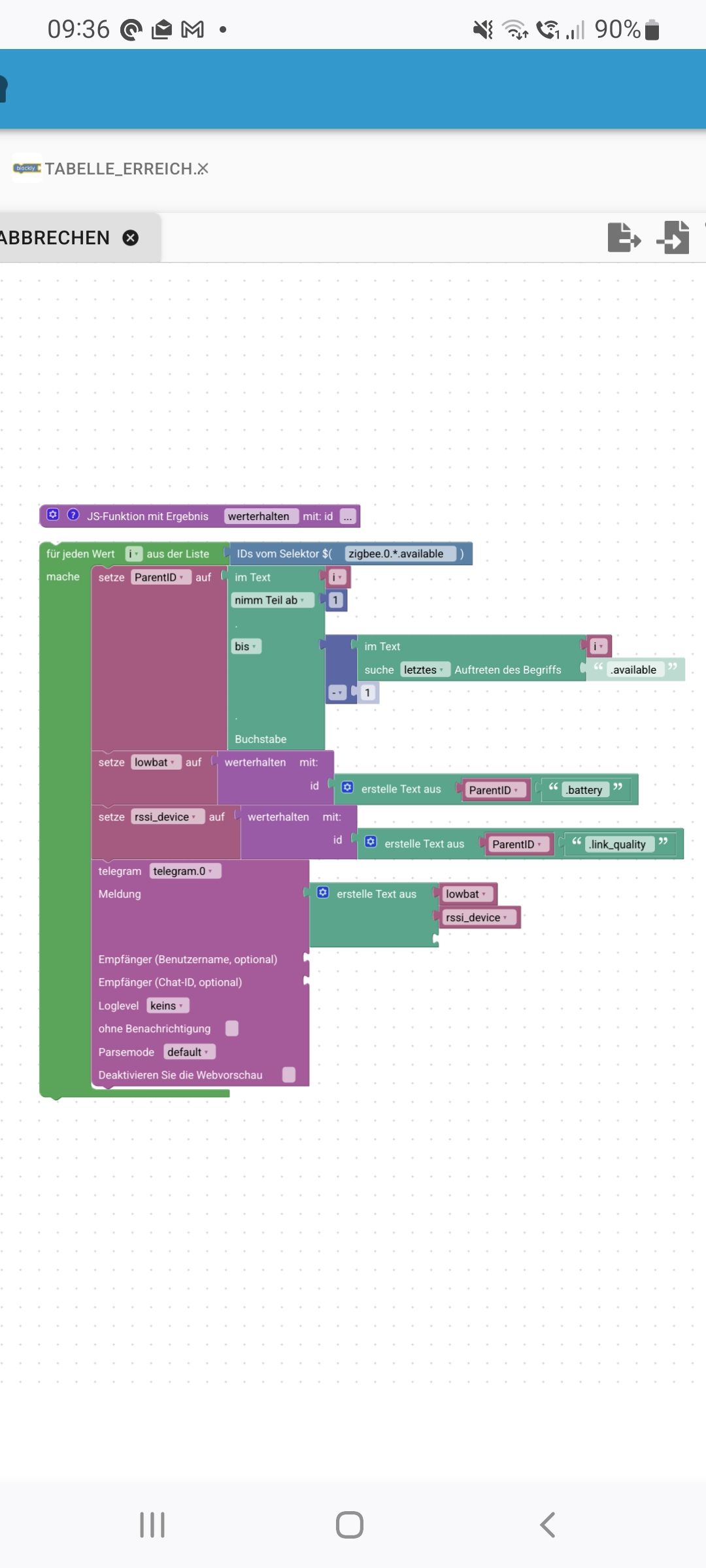

      • David G.
        David G. @DJMarc75 last edited by David G.
        @djmarc75
        In der Art kann man es machen.
         <variables>
           <variable id="I?IY,pbmgtKHwd9L]VLd">id</variable>
           <variable id="%62`(Q[9y{,UvP3o}T|/">i</variable>
           <variable id="GI^dumJfw0)4Nzi2HVw`">ParentID</variable>
           <variable id="bcl|+G6)P$l:,Gn9x$[Q">lowbat</variable>
           <variable id="sX4P;:Fyd]5~^1a(_}UP">rssi_device</variable>
         </variables>
         <block type="procedures_defcustomreturn" id="S;%2#n?7.W0Cko92rdS9" x="1263" y="563">
           <mutation statements="false">
             <arg name="id" varid="I?IY,pbmgtKHwd9L]VLd"></arg>
           </mutation>
           <field name="NAME">werterhalten</field>
           <field name="SCRIPT">aWYoZXhpc3RzU3RhdGUoaWQpKSByZXR1cm4gZ2V0U3RhdGUoaWQpLnZhbDsgLy8gZmFsc2UgLyB0cnVlDQpyZXR1cm4gLTE=</field>
         <block type="controls_forEach" id="fuX0?t}`q26ik90d]-gs" x="1262" y="613">
           <field name="VAR" id="%62`(Q[9y{,UvP3o}T|/">i</field>
           <value name="LIST">
             <block type="selector" id="%_*9dXZ9|]7KBP1Y%W@4">
               <field name="TEXT">zigbee.0.*.available</field>
           <statement name="DO">
             <block type="variables_set" id="p/_H.Q]AMU:yv9KJ4e%}">
               <field name="VAR" id="GI^dumJfw0)4Nzi2HVw`">ParentID</field>
                 <block type="text_getSubstring" id="vK4A(n:9J$;z+Ctsym+7" inline="false">
                   <mutation at1="true" at2="true"></mutation>
                   <field name="WHERE1">FROM_START</field>
                   <field name="WHERE2">FROM_START</field>
                   <value name="STRING">
                     <block type="variables_get" id="0FneE0reR[]F{cs1]a/8">
                   <value name="AT1">
                     <block type="math_number" id="p$Se(4EeE3a#GN+#Sod-">
                       <field name="NUM">1</field>
                   <value name="AT2">
                     <block type="math_arithmetic" id="G!vJ5Y|L=!0!zqpz#c;r" inline="false">
                         <shadow type="math_number">
                         <block type="text_indexOf" id="?l(!U$rbxlq(SCV[!SNh" inline="false">
                           <field name="END">LAST</field>
                             <block type="variables_get" id="B]=#1xDF@L{tIlO/,./9">
                           <value name="FIND">
                             <shadow type="text" id="@8HBD+(]H+7T8P/!/PT(">
                               <field name="TEXT">.available</field>
                         <shadow type="math_number" id="3Dv/DU?/5!u_S/k]vyLT">
                 <block type="variables_set" id="d]Tr+rm9oX0n24?7g:Xs">
                   <field name="VAR" id="bcl|+G6)P$l:,Gn9x$[Q">lowbat</field>
                     <block type="procedures_callcustomreturn" id="B#MVf5k/g+-I5t-CNAq2">
                       <mutation name="werterhalten">
                         <arg name="id"></arg>
                       </mutation>
                       <value name="ARG0">
                         <block type="text_join" id="C/_Q30a%|TqW7;%L%3C@" inline="true">
                           <value name="ADD0">
                             <block type="variables_get" id="CnjKB;U7]V4Z9vb7x[!5">
                           <value name="ADD1">
                             <block type="text" id="ib-MAR+QnNYMCrGSF,;i">
                               <field name="TEXT">.battery</field>
                     <block type="variables_set" id="d0}ynFzUB+tqfEGnqWy(">
                       <field name="VAR" id="sX4P;:Fyd]5~^1a(_}UP">rssi_device</field>
                         <block type="procedures_callcustomreturn" id="UJ}ohia}Y[h^zU4o+z(9">
                           </mutation>
                           <value name="ARG0">
                             <block type="text_join" id="850gAQTowhRKTwFi~)l7" inline="true">
                               <value name="ADD0">
                                 <block type="variables_get" id="1/g,dybzm|Md2f]PMr#e">
                               <value name="ADD1">
                                 <block type="text" id="[BLpKsrq(ntnaw0p0f|j">
                                   <field name="TEXT">.link_quality</field>
                         <block type="telegram" id="n7cBdMhNcXaQb+yIjQ=M">
                           <field name="INSTANCE">.0</field>
                           <field name="LOG"></field>
                           <field name="DISABLE_WEB_PAGE_PREVIEW">FALSE</field>
                           <value name="MESSAGE">
                             <shadow type="text" id="TVuWRrO2*Fpa#O$pkI5`">
                             <block type="text_join" id="6rRi#@kO[~[X;$%ldzyt">
                               <value name="ADD0">
                                 <block type="variables_get" id="-Ao^f1zAmGDZV]66sF.R">
                               <value name="ADD1">
                                 <block type="variables_get" id="g~u:q3nY$t*nGC*kP#mS">
        (Missbrauche telegram immer als debug....)
        Beim oberen Block wie du die Variable parentid gesetzt. Da nimmst du einen Datenpunkt den JEDES Gerät hat.
        Dann wird es beschnitten bis auf die Ebene wo die relevanten Datenpunkte anfangen.
        Weiter unten muss man dann den restlichen Pfad zu den gewünschten Datenpunkten angeben.

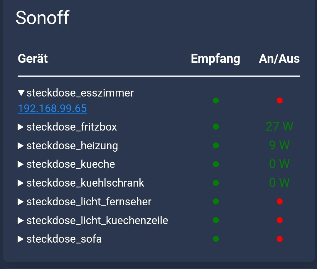

        In der Art habe ich zb diese Tabelle erstellt.

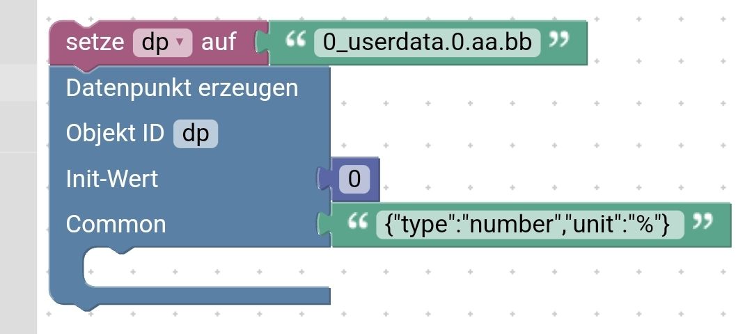

        Wenn du für alles einen Datenpunkt haben möchtest, kannst du diesen ja in der Schleife mit anlegen. Siehe hier. Kann man ja auch über Text erstellen so bauen wie man es dann braucht.
        Wie man den Name vom Gerät erhält ist von Adapter zu Adapter was anders. Nutze Alexa nicht (sehe grad in deinem Bild, dass es einen Datenpunkt mit dem Name gibt. Dann kannst du den ja nehmen.).
        DJMarc75 1 Reply Last reply Reply Quote 1

              • David G.
                @djmarc75
                Hans grad mal mit einer Variablen zum Erstellen vom Datenpunkt getestet.
                Klappt nicht.
                Evtl muss man dann eine JS Funktion nehmen. Keine Ahnung.
                @paul53 hat da bestimmt eine Idee.
                P.s.
                Für was kann man in den Block zum Erstellen unten nochwas rein machen. Beschreiben kann man ihn ja schon mit Init-Wert.

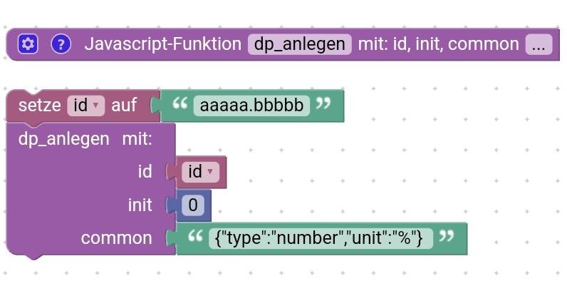

                • David G.
                  David G. last edited by
                  So klappt es, noch was gefunden:
                  Für die Funktion:
                  createState('0_userdata.0.' + id, init, JSON.parse(common));
                  906
