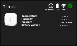

      Hallo liebe Gemeinde,
      ich habe ein ärgerliches Problem und weiß nicht so recht was das Problem sein könnte, ich habe aber einen Verdacht.
      Mein Aqara Temperatursensor und Tür-/Fensterkontakte lassen sich nicht mehr erreichen bzw. geben keinen Mucks mehr von sich. Sie hängen nicht mehr direkt am SONOFF Zigbee 3 Stick, sondern sind nun mit LEDVANCE GU10 Leuchten als Router verbunden. Eher gesagt, sie sollten es sein. Es funktioniert nach dem anlernen genau ein mal, dass die Sensoren ihren Status übermitteln und danach ist Funktstille. Eigentlich ist die Verbindungsqualität ganz gut. Sind ja auch nur 3 Meter auseinander, mit nur einer Glasscheibe dazwischen.
      Mein Verdacht: Die LEDVANCE GU10 Lampen sind ggf. nicht ganz ihrer Aufgabe gewachsen zwei Aqara Sensoren zu routen? Hängen die Sensoren direkt am SONOFF ist alles okay.
      Bevor ich mir jetzt allerdings auf blauen Dunst andere GU10 Leuchtmittel kaufe (btw. habt ihr da Empfehlungen? 😉 ), wollte ich die Profis mal fragen ob es etwas anderes sein könnte.
      untenstehend noch ein paar Infos zur Umgebung.
      Habt besten Dank und seid gegrüßt
      eBBeL
